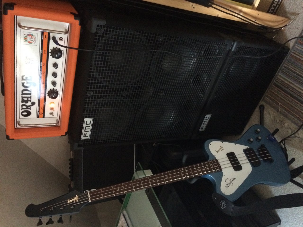

  • #4.915
:D

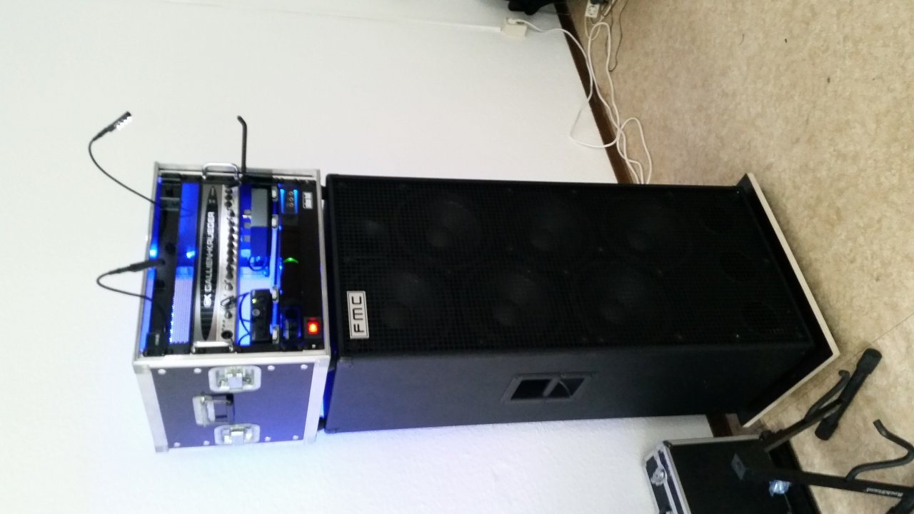

  • #4.919
Hi Folks, nun habe ich aus meiner FMC 410 Cl in Kombination mit einer FMC 210 CL meine 6 x 10" Traumanlage zusammen gestellt. Ein Review werde ich Ende Oktober noch geben, wenn wir ab Mitte September wieder durch die Prärie rocken.
Ich habe die Box heute bekommen und mir fällt jetzt schon auf, dass sich beide Boxen "im Sound boosten".
Ich vermisse meine SVT 810 gar nicht mehr. Der Effekt, dass gewisse Obertöne in entsprechender Entfernung wahrzunehmen sind, stellt sich nun auf bei dieser Kombination ein. Mein Ziel, die 810 komplett durch eine transportable Lösung, aber mit entsprechend gutem Sound zu ersetzen, wurde somit übertroffen. Also Hans, die Box ist angekommen - vielen Dank und einen schönen Urlaub !!!

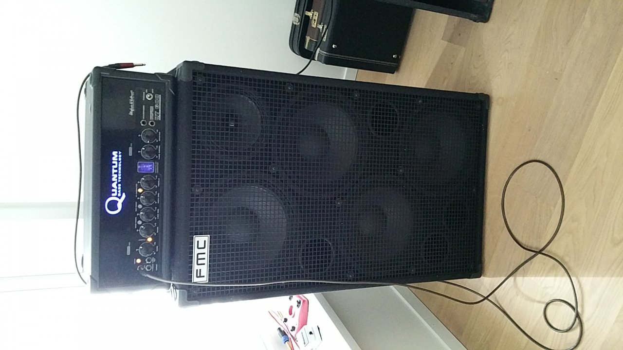

  • #4.920
Da ist sie! Sieht großartig aus. Jetzt geht's gleich in den Proberaum. Bericht folgt! Danke Hans!:m_git1:
