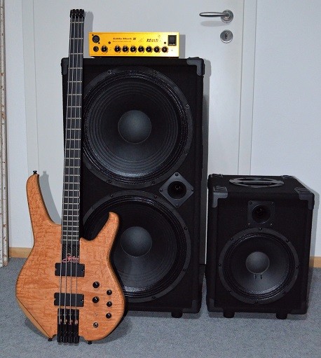

Mit 12 Kg kann ich eine 215er noch nicht bauen. Heute haben wir eine Downfire 215H UL mit 22 Kg gebaut, das ist auch nicht so schlecht. Hier mal ein Foto vorab. Morgen dann mit Gitter und Gedöns. Normalerweise müßte eine 215er mit so wenig Volumen einfach dünn oder boomy klingen. Tut sie aber nicht. Sie klingt wie alle DF, aufgeräumter und direkter als mit Rearport. Geht richtig in den Keller, so wie man sich das von einer 215er erwartet und drückt in den Tiefmitten. Die kommt beim nächsten mal mit zum Proben, das ist schon auch immer sehr aufschlußreich fürs feintuning. Eine große 215er klingt schon nochmal entspannter und wuchtiger, aber das Größen-Gewicht-Sound Verhältnis ist bei der 215H ULDF schon richtig sexy.
Neben der 215 steht mal zum Größenvergleich eine 1x10er.
Reaktionen: Rossie Schroeder, Kong, haebbe58 und 13 andere

Was für Maße hat die 215DF? Die sieht ja nach nur etwa 2/3 meiner 2153 aus... Ich tippe mal auf 80/45/40 oder sowas?
  • #3.760
Die ist 85 hoch mit den DF Füßen, 43 breit und 41 tief.
Reaktionen: LovinRomance und keziahj
