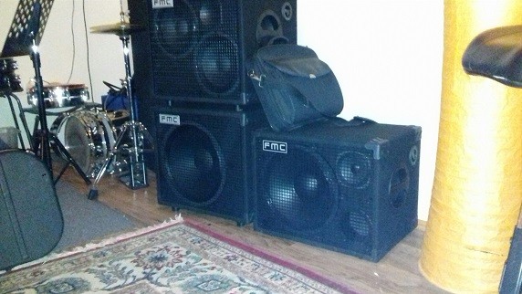

Also mal eben von links-hinten reingegrätscht: Ich hatte am WE eine einigermaßen wichtige Probe / Audition (ein (letztlich gut passender) Sänger aus Stuttgart stellte sich vor), bei der ich den weitestgehend neutral eingestellten Ninja an einer 1158 EX2 Neo und einer 1153 MH Neo Deluxe (beide mit 400W an 8 Ohm) hatte. Davor dann mein G&L M2000 (Höhen und Bässe min. geboostet, Mitten neutral) und eine Fuzz, Octaver + stabilisierenden Multicomp - Monsterkette. Das Ganze folgerichtig in so rrrrrichtig dick und ebenso laut. Diese 15er sind nach vielen vielen Vergleichen schlicht das beste Besteck, das ich mir (bisher) denken kann. Es ist einfach himmlisch, wie monströs rockisch der Sound bei Bedarf werden kann. Wenns (was in der Regel der Fall ist) darum geht, nur eine Box zu nehmen, nehme ich iÜ die EX2, weil die noch etwa ein Kilo leichter ist, aonstonsten empfinde ich die beiden zwar als verschieden aber doch als gleich gut...
Um ein "Bild" zu haben - das hier ist in etwa der Sound, live (also mit Ninja + FMCs) kommt das aber gefühlt nochmal doppelt so fett, und zwar vollkommen souverän also ohne zu nerven:
