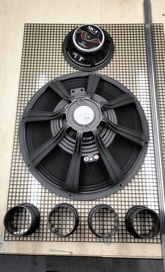

Servus beinander! Hier kommt das Bild zum Sonntag. Was sagt Ihr zur Idee der hoch und schlank 118er Variante?
Höhe wĂ€re so um 85 Breite die ĂŒblichen 54 und Tiefe auch die ĂŒblichen 41. Sie hat etwas mehr Volumen und damit auch Tiefgang. Da ich nur ein breites Gitter dahabe habe ich das zukĂŒnftige Format mal mit einer Aluschiene abgegrenzt.

WĂ€re fĂŒr mich Zuhause in der Übeecke passender.
Habe ja die 118M.

Mann, schaut der 18er von hinten fett und stylish aus! Könnte man den nicht verkehrt herum einbauen? ;-)

Da passt dann auch die 114 sauber drauf!
Wenn Du den MT in eine Ecke quetschst, kannst Du sogar noch ein paar Millimeter Höhe schrumpfen. Ich finde ja, dass es auf ein paar Liter weniger Volumen gar nicht so ankommt. Ob da nun 50Hz oder 51Hz rauskommt - wen interessiert's? Entscheidend ist der typische Eigensound von dem dicken Pott und der kommt ja sowieso erst im Mitten- und Tiefmittenbereich raus.
kommt drauf an...ich habe es getestet und z.B. der Faitalpro 14PR400 klingt gut in einem 65l-GehÀuse, aber sehr gut in einem 100l-KÀfig; das klingt im Vergleich dann schon wie "Zwangsjacke ausgezogen". Allerdings 2-3l weniger oder mehr kann man eigentlich nur im Freien oder RÀumen ab 100qm hören.

Ob eine Box 50l oder 100l Volumen hat, höre ich noch, aber dass ich den Unterschied zwischen 50l und 47l heraushöre, bezweifele ich doch stark. Im Zweifel wĂŒrde ich fĂŒr eine knackige Basswiedergabe eher das kleinere GehĂ€use wĂ€hlen mit der Option, den BR Port zustopfen zu können.

.....und wie wÀr`s mit einer leicht angeschrÀgten Schallwand, damit er nicht nur die Waden anpustet?
Vermute mal, dass die Box meist standalone eingesetzt wird....

Auch hier wÀre Downfire angebracht. Die 4 BR-Rohre hinter Gittern unter dem 18er als Frontportet fÀnde ich nicht so schick.
Macht Hans eine angeschrÀgte Schallwand?
Ich hatte irgendwie im Hinterkopf, dass dies zu aufwendig ist und dafĂŒr gibts diesen SchrĂ€gstellstab.
