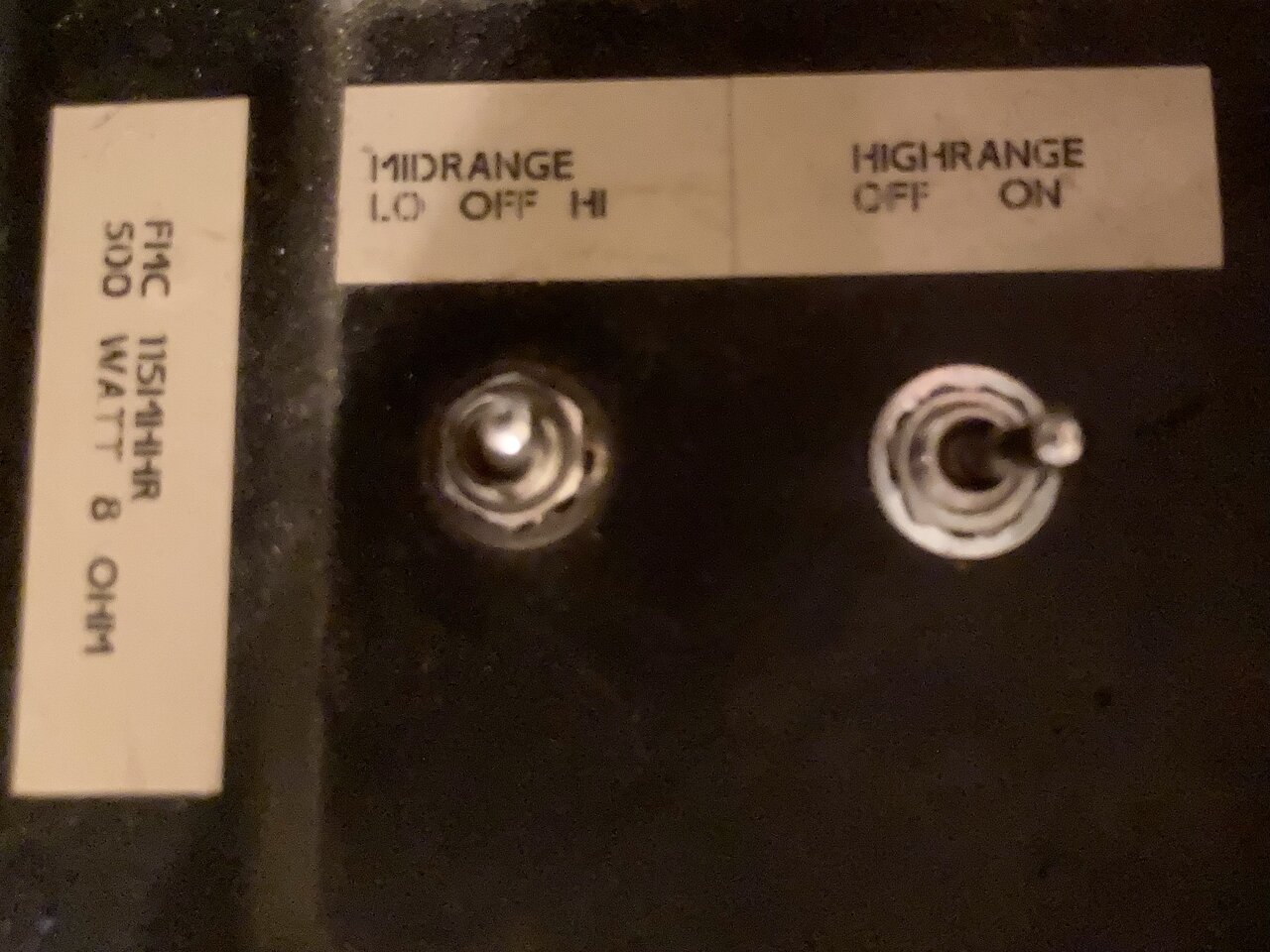

was genau macht denn der Midrange-Schalter meiner 115 HR?
betrifft LO und HI den Pegel oder die Einsatzfrequenz?
(bin mir da nicht so sicher, was die Ohren mir da sagen 🤪)
Wenn ich das richtig sehe, hat deine Box drei Speaker: einen 15", einen Mitteltöner und einen Hochtöner.
Anscheinend kannst du mit den Schaltern sowohl den Hoch- als auch den Mitteltöner ein- und ausschalten.
  • #8.508
Einsatzfrequenz! Pegel mache normalerweise mit Reglern.
Reaktionen: fiss-a-wiss

und wie ist das jetzt mit den Einsatzfrequenzen (vor allem des schaltbaren Mitteltöners)? 😊
Reaktionen: fmm
  • #8.518
Je nach verwendetem Basslautsprecher ist das etwas unterschiedlich. Bei der früheren HR sind das 2 und 2.5 Khz. Die Seidenkalotte geht bei 6.5 Khz dazu.
Bei den jüngeren ist der Mitteltöner stufenlos regelbar und geht ab 2.5 Khz Los. Die Seidenkalotte ist weiterhin mit 6.5 Khz zu schaltbar.
