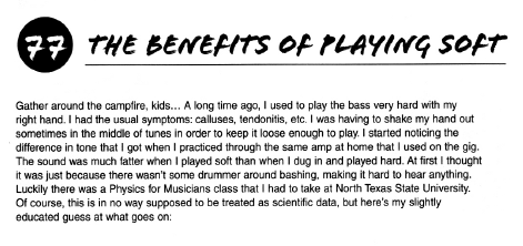

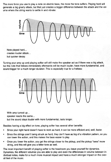

  • #37
old but gold: Gary Willis Setup Anleitung (leider nur noch im Archiv)
Danke fürs Ausgraben des Threads und diesen Link - gerade im Hinblick auf diese Aussage:
Meiner Erfahrung nach führen niedrige Saitenlage und dem geschuldeter leichter Anschlag zu einem sehr dünnen Ton.
...finde ich es wichtig, Anfängern klar zu machen, dass es da auch andere Sichtweisen gibt. Tom ist immerhin ein langjähriger und anerkannter Bass-Pädagoge, dessen Wort (zu Recht) einiges Gewicht hat. Aber wie gesagt: Es gibt da auch andere Herangehensweisen und eine davon wird von Gary Willis vertreten. In diesem Ausschnitt aus einem seiner Bücher ("101 Bass Tips" - gutes Buch; kauft Euch das!) findet sich diese Beschreibung des physikalischen Hintergrunds:
Er sagt zwar, dass das nur ein "educated guess" ist, aber für mich klingt das plausibel und nachvollziehbar - vielleicht können sich die Physikspezialisten unter uns ja mal dazu äußern.

  • #38

  • #39
Schon der Begriff „Benefits“ und „the tone suffers“ ist falsch. Der Ton ist anders, aber nicht besser oder schlechter. Es kommt auf den musikalischen Zusammenhang an was besser ist.
Reaktionen: GerdO
  • #40
Disclaimer: Ich hab mein Physikstudium nach dem ersten Semester abgebrochen. "Physikspezialist" wär jetzt nicht meine Selbstbeschreibung. 😅
Trotzdem interessant, das Ganze! Aber er kriegt mich ehrlich gesagt nicht so ganz an Bord.
Denn warum sollte das alles so sein?
Wenn man die Saite nicht so hart anschlägt, dass sie irgendwo gegen schwingt und dadurch gebremst wird, ergibt es für mich physikalisch irgendwie wenig Sinn, dass die Saite bei hartem Anschlag nach einer Zeit leiser sein soll als bei weichem Anschlag. Deutlicher wahrnehmbare Differenz - okay... aber in der Skizze ist es ja tatsächlich auf dem oberen Bild am Ende leiser als auf dem unteren. Wieso...?
Vielleicht stehe ich aber auch auf dem Schlauch gerade.
Dass sanfter Anschlag oft kontrollierter ist, man andere Saitenlage einstellen kann, damit andere Soundoptionen hat - geschenkt. Das ist ja Kategorie "Geschmack".
Und die Sache mit dem Mehr an dynamischem Headroom check ich auch nicht. Vor allem nicht im Kontext von"lower action". Wenn ich die Saitenlage auf "leichten Anschlag" runterschraube, habe ich nur begrenzt dynamischen headroom für härteren/lauteren Anschlag, weil mir die Saite dann schnell mal aufs Griffbrett knallt. Andererseits kann ich bei ner hohen Saitenlage für harten Anschlag auch problemlos weich spielen. Da hab ich doch mehr dynamische Optionen als umgekehrt...!? 🤔
Reaktionen: EADG, goldbass, der Franzos und 2 andere
