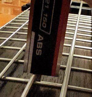

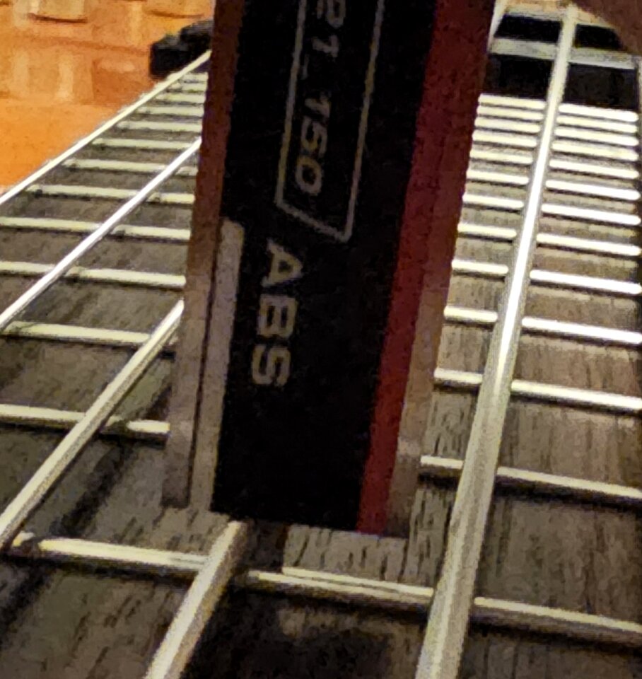

By the way, da ja über absolute Werte bei der Saitenlage gerne heftig diskutiert wird, es kommt natürlich immer auf das Messverfahren an, wieviel wäre das hier?
img_20231112_114342-jpg.740747
  • #56
Keine Ahnung, ist schwierig zu beurteilen. Man müsste zumindest wissen ob liegend gemessen wird oder Instrument senkrecht haltend in Spielposition. Insbesondere bei eher tiefen Saitenlagen macht es erfahrungsgemäß einen deutlichen Unterschied wie genau überhaupt gemessen wird. Es gibt da ja keine Norm für, und vermutlich handhabt das jeder für sich nach eigenem gut Dünken.
edit:
wobei, setzt man eine Saitenstärke von ca. 2,8 mm voraus dann wäre der resultierende Saitenabstand so um die 2,2 mm.
Und so in etwa würde ich das auch grob schätzen vom Abstand her so wie es auf dem Bild zu sehen ist, nämlich sichtbarer Abstand Saite zu Bund.
Mit dem Messlineal komme ich rein vom Ablesen her da aber nicht wirklich hin.

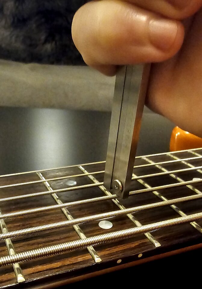

@E-A-D-G, intuitiv hätte ich gedacht, die einfachste und reproduzierbarste Methode wäre, den Abstand zwischen den Bünden und der Unterseite der Saite zu messen. Das wäre also bei @whitewater's Beispiel knapp über 1,5 mm.
Man kann doch praktisch nicht durch die Mitte der Saite blicken, also kann man nur unter und über der Saite ablesen. Das gäbe in dem Beispiel ungefähr 1,5 und 4,5, gemittelt 3,0 mm. Oder 1,5 + die Hälfte der Saitendicke 1,5 = 3,0 mm. Aber das ergibt doch eigentlich keinen Sinn?
Das eigentliche Problem besteht doch im Ablesen mit einer Schublehre oder einem Millimeter-Maß, das hinter der Saite im Schatten steht, wackelig gegengehalten werden muss. Die Methode von @whitewater, das mit einem Blitzlicht zu fotografieren, gefällt mir. Aber schon bei der dahinter liegenden A-Saite weiß ich nicht mehr, wie man das erkennen soll ...
  • #58
Bei der oben gezeigten Methode kommt je nach Blickwinkel ein völlig anderes Ergebnis heraus und bestenfalls kann man auf 0.5mm genau ablesen, wenn man es hinbekommt, was viel zu ungenau ist. Schließlich merkt man schon 0,2mm bis 0,3mm beim spielen.

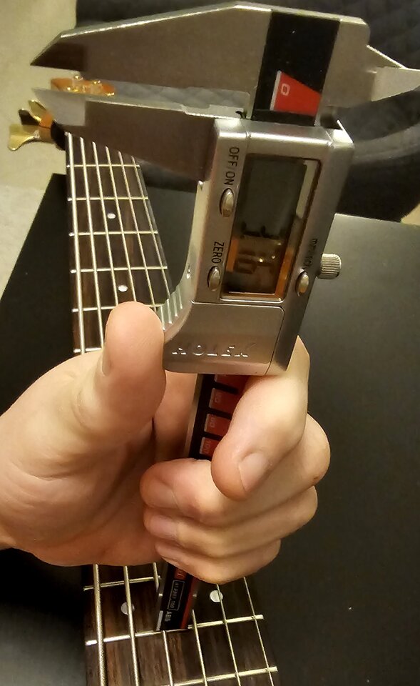

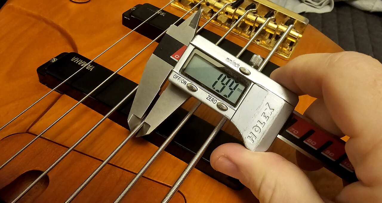

Es gibt 2 gute Möglichkeiten zu messen:
1. Eine Fühlerlehre, die man zwischen Bundstäbchen und Saite schiebt. Fotos davon kann ich jetzt nicht machen, da meine Fühlerlehre in der Garage beim Oldtimer liegt (wo sie besser zu gebrauchen ist). ;-)
2. Die einfache und genaue Methode, mittels Schieblehre/Meßschieber.
Den Abstand von Bundstab-Krone bis Oberkante Saite messen und anschließend die dicke der Saite abziehen (bei 80er A-Saite sind es ziemlich genau 2mm).
Dann hat man den Abstand zwischen Saite Bundstab (oder Griffbrett beim Fretless).
In dem Fall hier: 3,76mm minus die knapp 2mm der Saite, macht 1,75mm Abstand der A-Saite am 12.Bund.
WICHTIG: Natürlich hält man den Bass dabei in Spielposition!!! Und den Meßschieber gerade, usw... für die Fotos musste ich das so machen, sonst hätte ich es alleine nicht fotografieren können. ;-)
Mit dem Meßschieber kann man natürlich alles Mögliche messen, was am Bass Wichtig ist. Saitenstärken bei unbekannten Saiten (ist auf Inch unschaltbar, also direktes ablesen), Höhe von Pickups zur Saite, Höhe von Pickups zum Korpus (gut, wenn man gut eingestelle PUs mal aus bauen muss und genau so wieder einbauen möchte), Schrauben-Durchmesser (mit und ohne Gewinde), Höhe der Reiter an der Brücke (falls die mal verstellt werden müssen zum andere Saiten ausprobieren und schnell wieder zurück gestellt werden sollen, wenn die vorherigen Saiten wieder aufgezogen werden), Saitenhöhe zum Korpus (beim Wechsel der Brücke, um schnell eine gute Ausgangspotition mit den Werten der alten Brücke zu haben), Bohrerdurchmesser überprüfen bevor man ein Loch bohrt, usw...
Ist ein sehr nützliches Tool zum Bass einstellen... ;-)

Ohne Meßschieber würde ich auch nicht mehr am Bass Einstellungen vornehmen wollen.
Gute Methode. 👍
Eine gewisse Ungenauigkeit/Toleranz bleibt dabei aber immer, weil man ja die Saite etwas drückt beim Messen und das halt bei mehreren Messungen unterschiedlich stark.

@Basspekoe, so gut die Idee mit dem Meßschieber auch immer sein mag, der Nachteil ist, man misst die Saitenlage bei liegendem Instrument und damit dann zu tiefe Saitenlage. So aus eigener Erfahrung heraus würde ich sagen locker um 1/3 mm zu wenig.
Zum zweiten nehme ich für solche "filigranen" Mesßaufgaben gerne Uhrenmeßschieber aus Kunststoff. Der Vorteil liegt im sehr geringen Gewicht und man tut sich einfach leichter wenn man mit weniger "Masse" misst.
Die Ungenauigkeit solcher Kunststofflehren lässt sich bei Bedarf ja leicht herauskürzen indem man direkt mit einer Qualitätsschieblehre vergleicht.
Ich bevorzuge zur Messung des Saitenabstandes gerne Proben die man zwischen Bundoberkante und Saite schiebt. Und das Instrument dabei in Spielposition haltend!
