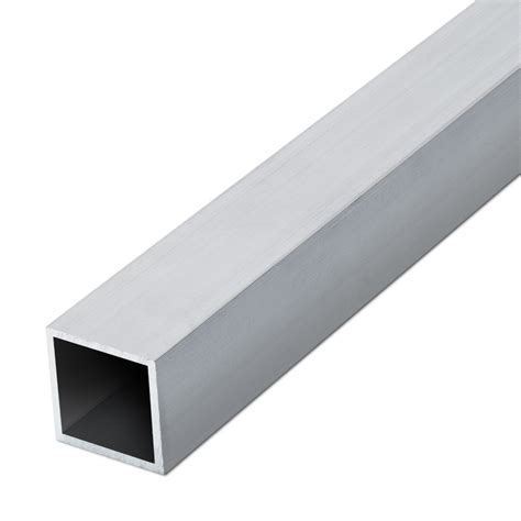

Ich verwende so ein alu vierkant-rohr -
65 cm lang und 3 cm die seiten.
Bekommt man im Bauhaus.
Aber auch da schadet es nicht zu überprüfen
ob es absolut plan ist.
