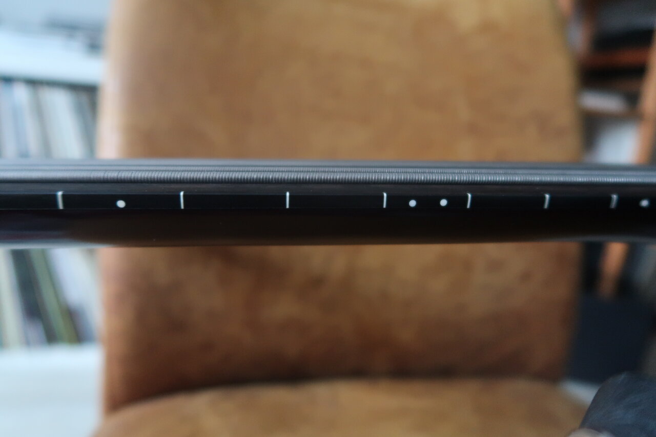

So sieht das bei meinem Ibanez aus
  • #853
Schau einer an - der Ibanez ist mein erster Fretless ......ich dachte dass das bei den anderen auch so wäre, zumal das ja auch logisch ist und bei vielen Fretlessbässen im Netz sieht man die angedeuteten Lines .....

  • #855
Ich hatte einen Akustikbass auf Fretless umgebaut, bei dem die Lines nur oben auf dem Griffbrett innerhalb der Bindings liegen und so sieht man nun von der Seite nur die alten Dots an den „falschen“ Stellen zwischen den ehemaligen Bundpositionen. Das ist doof. :-/

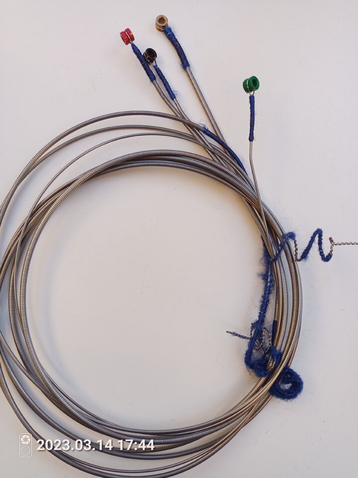

Hallo liebe Flatties, kennt jemand von Euch diese Saiten?IMG_20230314_174454_724.jpg
  • #860
D'Addario Chromes würde ich meinen.
