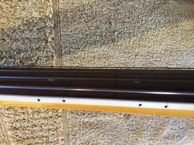

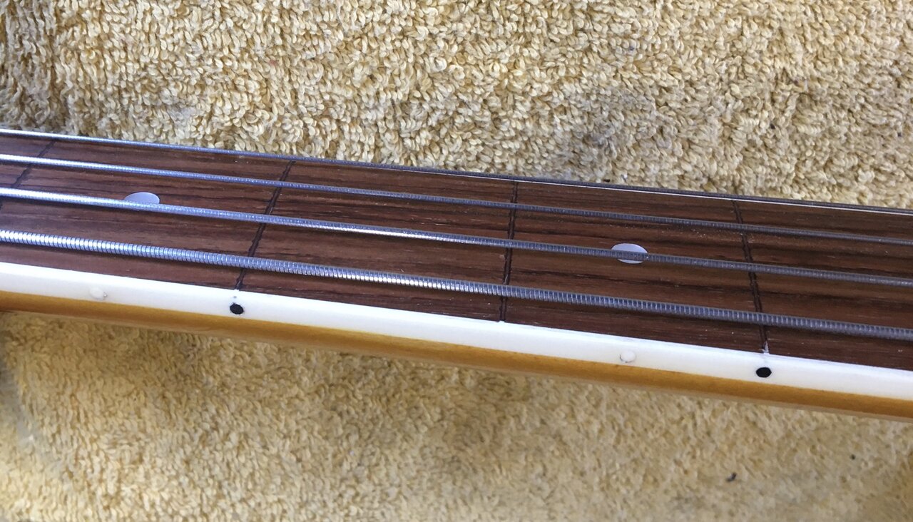

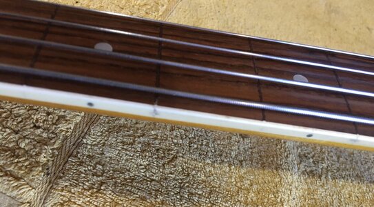

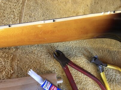

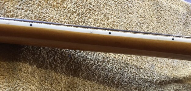

Das stimmt. Ich kanns nicht und hab es trotzdem vor einigen Tagen gemacht (also das Dot-Versetzen) bei einem Akustikbass, den ich letztes Jahr entgrätet und Fretlines mit Furnier gefüllt habe.
FABB97B5-63EF-4C5B-8AE4-B7ABBA842D0E.jpegA2F92F40-D459-4ACE-98BB-75E69AEBB020.jpeg08066783-05E0-422D-8540-4413F9A1C907.jpeg4C4DDF1F-FAC4-401D-AB20-755B0F4CD384.jpeg704F222C-1CC0-4481-A968-F900FD2E9460.jpeg
Ich bin soweit zufrieden, würde aber beim nächsten Mal die alten Dots mit 2,5mm aufbohren und mit 2,5er Material füllen. Das als mein Tip, falls du es doch selbst machen möchtest.
