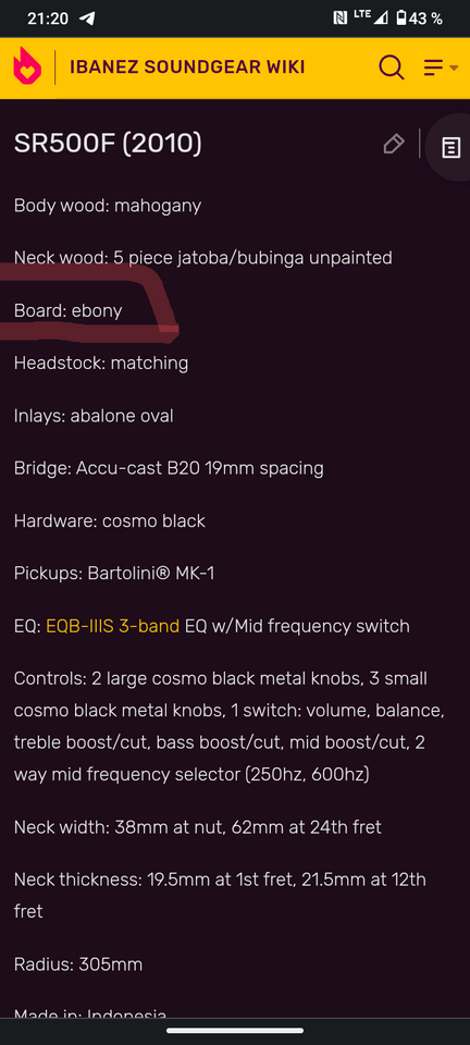

Hier sind die Specs von meinem Ibanez, wie ich vermutet habe, hat er ein Ebony Griffbrett...normal dürfte da nix passieren. Ich bin auch der Meinung, dass Ibanez bei ihre Fretless Modellen *ab Werk* nicht mit Flatwounds ausstattet...

Ibanez Srf705:
Bound Panga Panga fretboard
Fretless
strings:
  • D'Addario® ECB81-5 Flatwound
