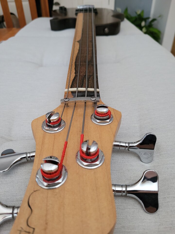

Hallo Fretlessler, ich hatte ja schon erwähnt, dass ich gerne einen fretless shortscale hätte. Da es da nur sehr wenig von der Stange gibt und ich hier fleißig mitgelesen habe, überlege ich die Anschaffung eines bundierten Shorties, um den dann umbauen zu lassen.
Nun meine Frage: Welches Griffbrettholz wäre eurer Meinung nach sinnvoll? Wenn ich es richtig verstanden habe ist Mapel nicht so geeignet?

Vielen Dank für den Tipp - ich bin zwischenzeitlich im Gebrauchtsektor fündig geworden!
  • #907
Was ist es denn geworden?
Ein hübscher 32" fretless aus bella Italia. Die Gitarrenbauerin heißt Anna Corona, der Bass ist klasse. Anfangs war der Hals etwas klebrig, hat sich aber gut "wegreiben" lassen. Soundmäßig ist von sanft bis knurrig vieles zu realisieren. Jetzt fehlt nur noch mehr Zeit, um sich mit dem Instrument angemessen beschäftigen zu können..... :patpat:

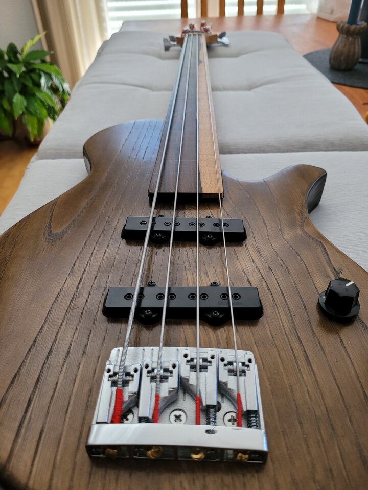

Hi, ich hab jetzt nicht wirklich Lust, 46 Seiten zu durchforsten, ob das Thema schon irgendwo behandelt wurde, also frag ich mal😁
Ich habe mir einen Bass zum Fretless umbauen lassen, bin aber mit der Saitenlage nicht wirklich glücklich wegen mwah…
Normalerweise spiele ich bundierte Bässe mit ganz leichter Krümmung und relativ flacher Saitenlage.
Das Ding hat nun leider eine ETS-Bridge, die nicht so ganz einfach zu verstellen ist wie z. B. der Fender Blechwinkel. Wie wäre die ideale Einstellung von Hals/Brücke für Fretless?
Hals gerade oder leicht durchhängend?
Saitenlage extrem flach / flach/ höher?
Welcher Saitentyp (flat / round) ist zu empfehlen? Die Beiss-Spuren im Griffbrett sind erstmal nicht das Thema.
Der Bass ist jetzt durchaus bespielbar, aber braucht irgendwie etwas finetuning…
  • #910
Also, ich finde die Saitenlage kann einen winzigen Ticken niedriger als beim bundierten Bass, aber der Hals braucht auch ein wenig Durchbiegung.
Ich hab mein Leben lang Rounds gespielt, alle Versuche mit Flats waren irgendwie langweilig, aber neulich hatte ich ein paar thomastik Flats übrig, die klingen auch wirklich klasse. Halt immer noch ein wenig weniger Biss. Und sie spielen sich super slick.

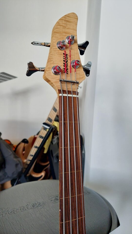

  • #911
Bin jetzt auch mal wieder im Team Fretless unterwegs. Habe einen 20 Jahre alten rbx 260 f mit ebenfalls alten Flats (glaube Thomastik) aus den grünen Kleinanzeigen gefischt. Das ist erst der dritte grätenlose Ebass, den ich in der Hand hatte. Mwah-Maschinen waren noch keine dabei. Habe ein ultra flaches Setup gewählt, da ich mal gehört habe, je flacher, desto mwah. So viel mwah bekomme ich aber aus den E A D Saiten noch nicht raus. Aber das Instrument ist dennoch toll! Banddienliches Spiel kann er super.
Reaktionen: jogurt, AchimII, Ens und 3 andere
