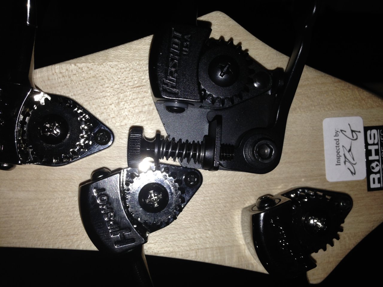

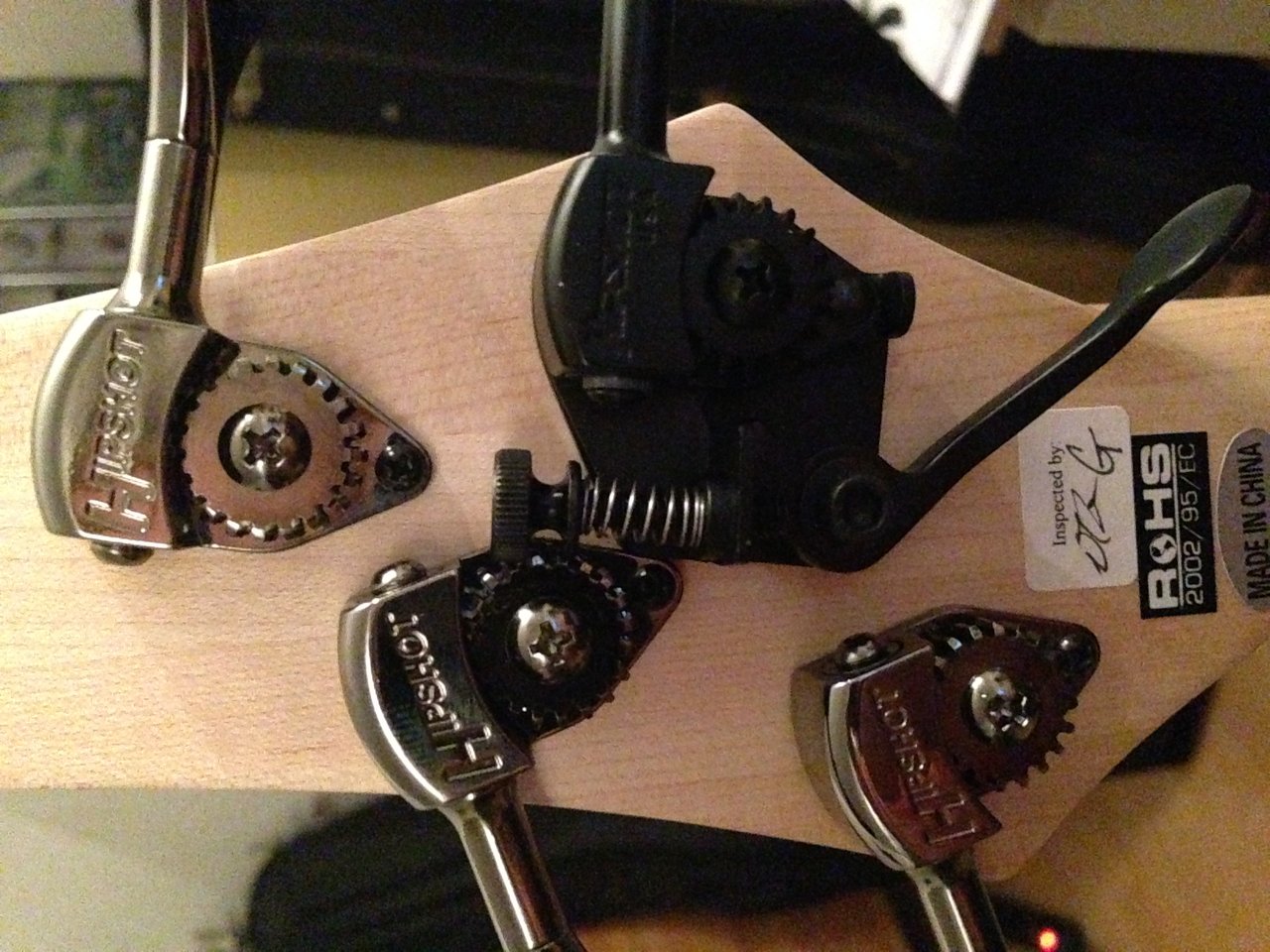

Ich habe mir direkt einen Hipshot D-Tuner / Extender mitbestellt. Leider passt das Teil nicht. Die Grundplatte passt zwar, aber man kann die Mechanik nicht schalten, weil sonst die Schraube zum Stimmen für das D in das Zahnrad der darunterliegenden Mechanik einrastet. Man kann den Tuner dann nicht wieder hochklappen. Das ist Mist!
5-Saiter oder? Da lässt sich ein DropTuner verständlicherweise nicht an der E-Saite montieren, ich glaube das geht bei keinem 5-Saiter. Wirst du wohl ans H machen müssen ;-)
Ach so, @Aeonflux , hast du den Extender Key in der E-Position montiert? Das geht natürlich nicht. Ich bin ganz selbstverständlich davon ausgegangen, dass man den Extender beim Fünfsaiter in der H-Position montiert. Aus dem D-Tuner wird also ein A-Tuner. Das ist ja der Witz an der Dingwall-Longscale-Mensur, dass die B-Saite ohne Verlust an Bespielbarkeit oder Ton auf A gestimmt werden kann.

Es ist ein Viersaiter.
  • #347
Magst du mal ein Foto machen? Ich habe selbst einen Combustion 4 und habe überlegt, mir einen Drop-Tuner dranzuschrauben.
  • #348
klar, schon gemacht. Scheint an der Schraube selbst zu liegen Dingwall hat da spezielle für im Ausschank, die eben nicht so einen breiten Kopf haben.

Wenn man den Hebel nun umlegen würde verhakt sich der Schraubenkopf im Zahrad darunter...
Und lässt sich kaum wieder daraus befreien.
Aber Bass Direkt hat auch dem Namen getreu direkt reagiert und besorgt mir nun so eine Dingwall Schraube.
