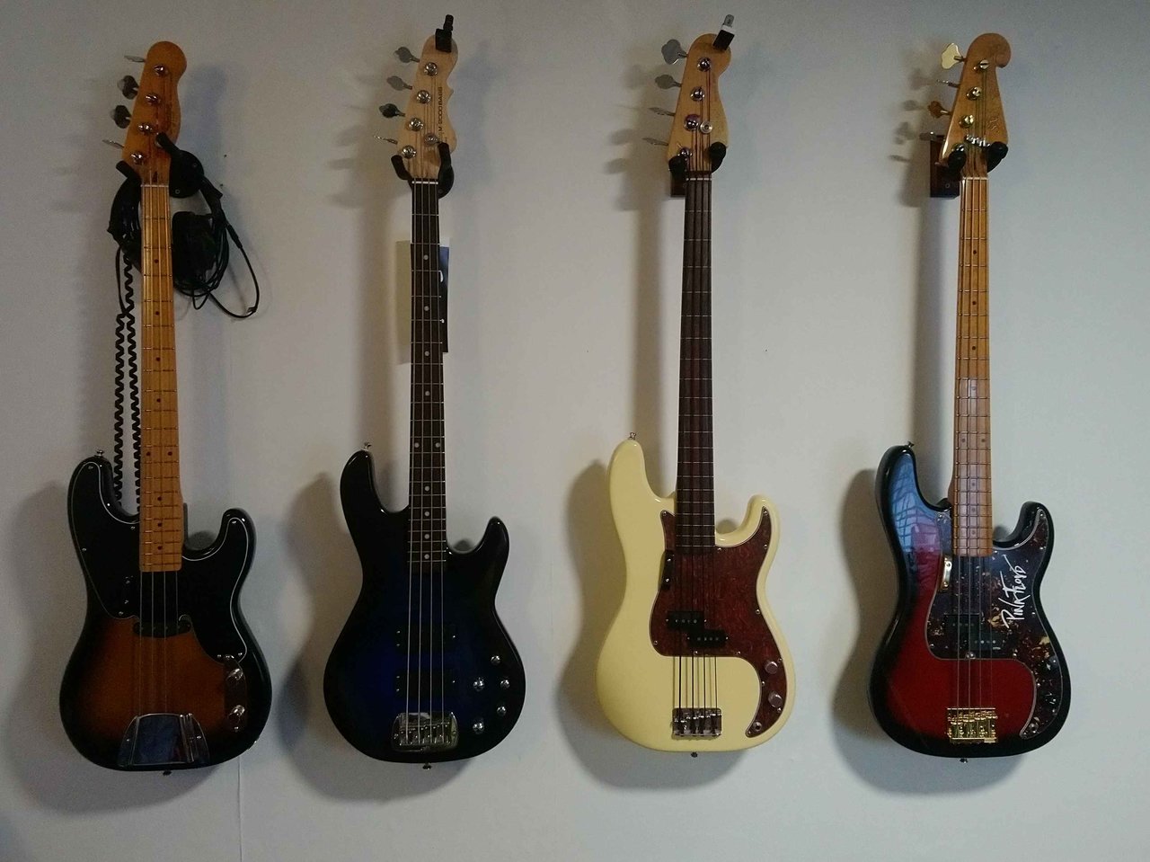

LB-100? Schau mal, ob der Pickup an der gleichen Stelle wie bei Fender sitzt.
Krass. Jetzt wo Du es fragst und ich helfend wollend gemessen habe:
12. Bund bis Pol-Mitte E/A PU-Hälfte:
- Fender P: 282 mm
- LB-100: 291,5 mm
Whaaaat?
[Zeit vergeht zum noch zwei bis drei Mal nachmessen]
Stimmt. 291,5 mm beim LB-100
Damit liegt die PU-Position beim G&L L-1000 für E- und A-Seite mit 283 mm zwischen 12. Bund und vorderer Spule quasi "on spot" (und für die D/G entsprechend weiter vorn) und beim LB-100 fast einen ganzen cm weiter hinten?
Ist natürlich auch dokumentiert und diskutiert klar. Nur *aufgefallen* war es mir in der Praxis bisher nicht.

  • #754
Da habe ich wohl das B vergessen..😉 Danke für die Idee @Kalmar !
Habe es wie @anbra gemessen. Danke auch an dich, @anbra !
Dazu habe ich mir vorhin ein Fender-PG in meiner Nachbarschaft organisiert, angehalten & schwuppdiwupp: Es passt nicht.
Nicht nur PU-Position ist anders, auch der generelle (ich nenne es mal) Schwung des PGs ist unterschiedlich. Im Gro etwas kürzer & an einer Stelle schmaler, an anderer ausladender..
Es ist allerdings tatsächlich abgefahren, dass einem solche Unterschiede nicht wirklich auffallen. Böse Stimmen könnten behaupten: Das spricht für die selbe Handschrift😉

  • #758
- Fender P: 282 mm
- LB-100: 291,5 mm
Whaaaat?
hmm...das ist jetzt komisch...wenn ich vom 12. Bund bis Polepiece messe, hat mein LB-100 genau den gleichen Wert wie
mein Fender AVRI 63....
  • #759
Das sieht man doch auf den ersten Blick?! 😅
Reaktionen: delNiro
  • #760
Wenn Du jetzt noch die ermittelten Distanzen und Baujahre dazu schreibst, wird es noch interessanter.
Mein LB-100 stammt von 2015, der Fender ist ein 69er.
