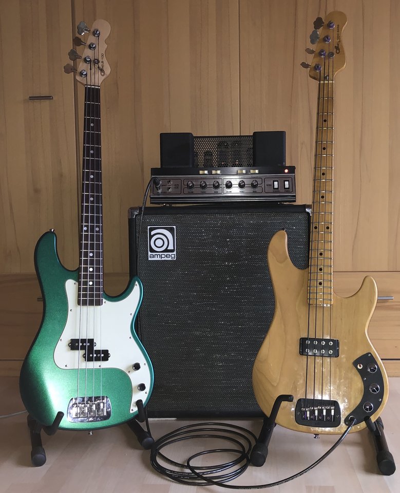

Eher ein custom US-Modell, mit quartersawn neck, und kräftigeren Bünden..
Hier US-Modell, wohl kein "full custom", sehr dicht an der grünen Jubiläum-Serie 2015, aber nicht aus dieser Serie (dann trüge der Bass auch an der Kopfplatte grün).
Das Instrument findet sich sicher schon irgendwo weiter oben im Thread; aber weil es so schön grün ist und der "echte" Leo-Bass daneben steht ;-)
Noch ein LB-100 Thread "da drüben" bei Basses by Leo.
Die Auskunft über die veränderte PU-Position aus den Tasten von Paul Gagon dürfte wohl "definitiv" sein. Bliebe die Frage, warum das bei Deinem nicht so ist?

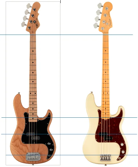

Vergleich Tribute vs. Am Pro. Die Pickup-Position ist nahezu gleich (das habe ich mir wohl falsch gemerkt). Aber der G&L hat einen Bund mehr.

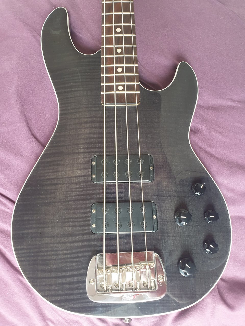

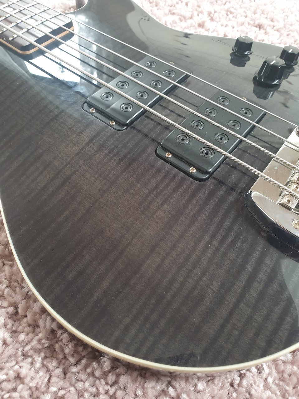

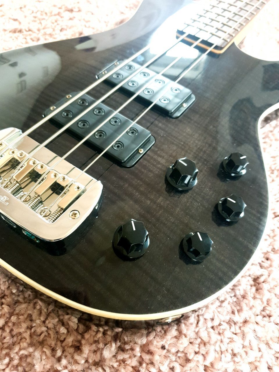

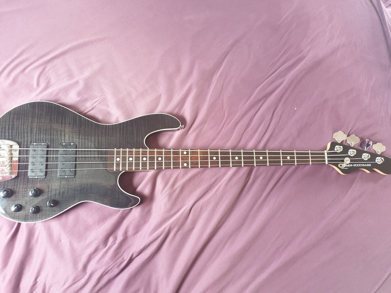

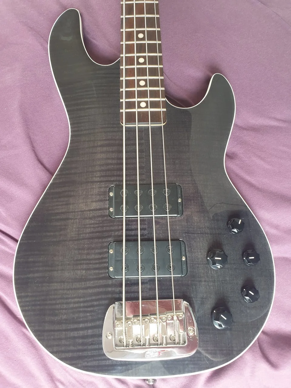

Ich bin jetzt auch wie " die Jungfrau zum Kinde" zu ei em G&L Bass gekommen.
Ist ein M 2000 GTS Tribute.
Ein 4 Saiter mit Mahagony Body, Curved Body , weißem Binding , matching Headstock, usw.
Hab den Bass gebraucht gekauft in der Annahme dass er deutlich unter 4 Kilo wiegt.
Der Verkaufer hat das auch geschrieben...aber der Bass wiegt tatsächlich ca. 4,2 Kg...was mich zuerst störte, weil ich ja speziell einen leichteren BASS suchte..... aber egal. Er gefiel mir optisch sehr gut und mit frischen Saiten drauf hab ich ihm mal eine Chance gegeben... und was soll ich sagen?
G&L hat mich nie großartig interessiert ... waren auch immer zu wenig " present" in der Szene....
Dieser Tribute hat mich jedenfalls total überzeugt....der drückt brutal durch und hat sehr geschmeidige Höhen und komprimiert bei festerem Anschlag ziemlich geil.... ein sehr spezieller Allrounder mit einer besonderer Optik.
Fotos folgen noch.
Jetzt bin Ich auf jeden Fall schon mal ein G&L Fan....

Wo ist das Bild vom Bass?
  • #779
Hier der Bass
