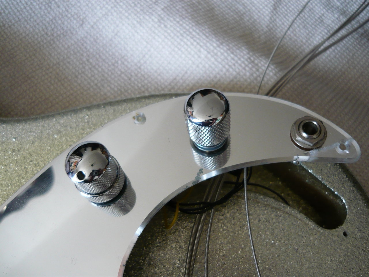

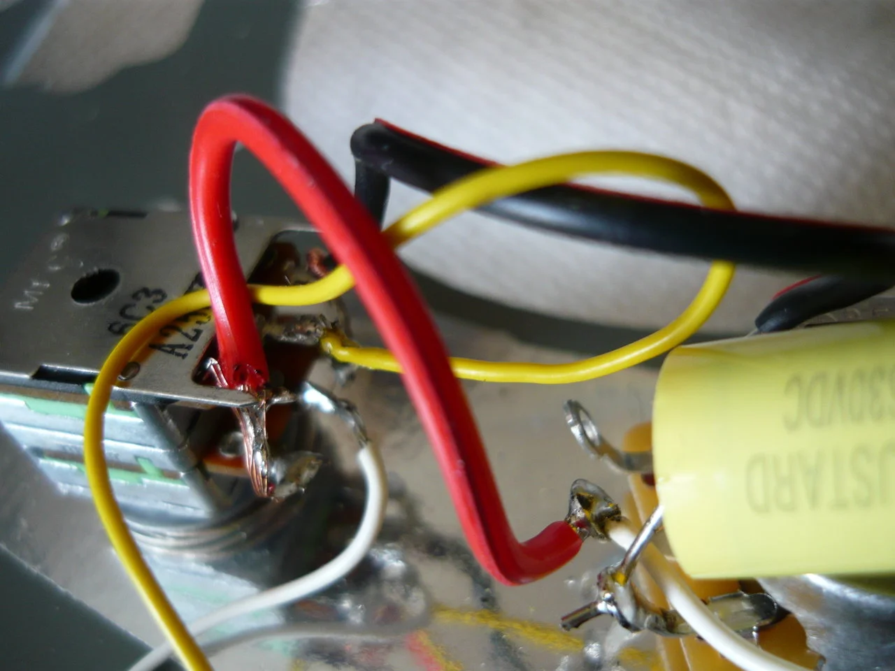

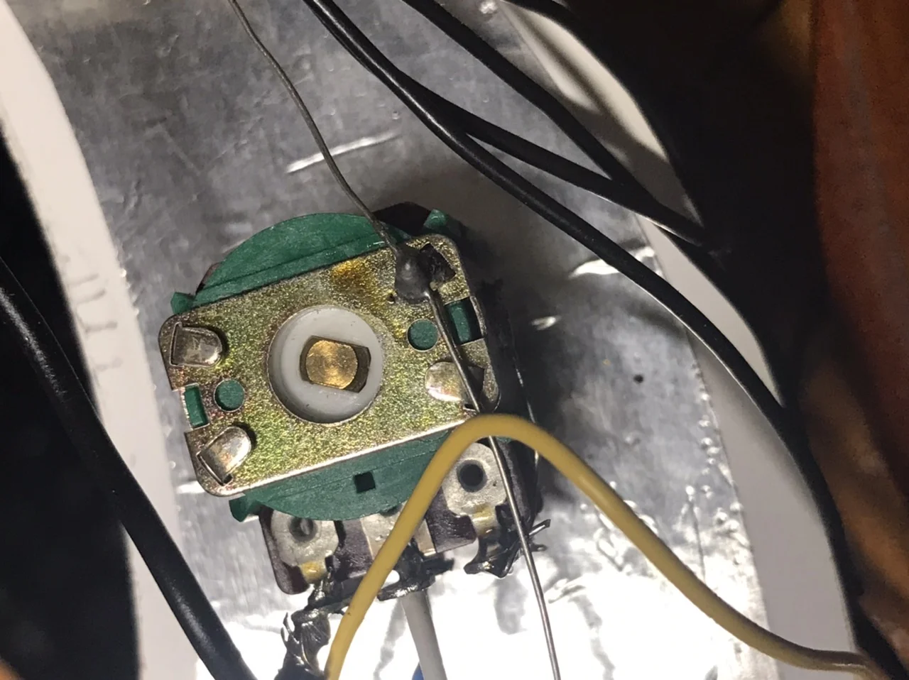

So: zumindest was die Psychoakustik :) und die Optik angeht, bin ich zufrieden mit dem Tausch. Lautstärke, Zuregeln des Bridge PU und Tone sind etwas smoother, so wie gehofft. Der insgesamt leichte Verlust an Treble-Knall lässt sich bei den PU´s (und meinem Geschmack) gut verkraften.
Warum diese Noll-Tandems solche Mini-Lötösen haben, bei denen mir sogar die Lupe wie eine zu schwache Lesebrille vorkommt, erschleicht sich mir nicht ... Von aussen ists dafür etwas unauffälliger (natürlich passen die alten Knöppe nicht - die muss man auch dazukaufen .... brrrr)
Zusammenfassend bin ich erst mal zufrieden - wenns mich mal wieder reitet, probier ichs vielleicht auch mit 2 Tandem-Potis :)
Ach ja: was ihr da bei der Buchse seht, ist leider tatsächlich ein Bruch, der von Sekunden-Kleber gehalten wird und mir Angst macht - falls also jemand ein passendes Spiegel-Guard zu viel hat?? .. Ansonsten muss ich wohl bald mal eins machen lassen.
Cheerio

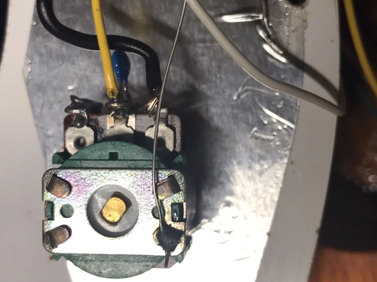

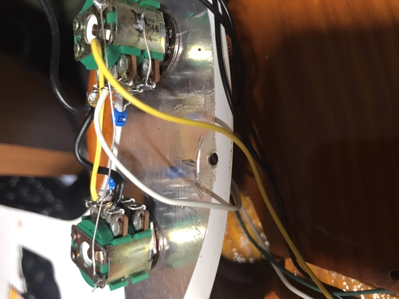

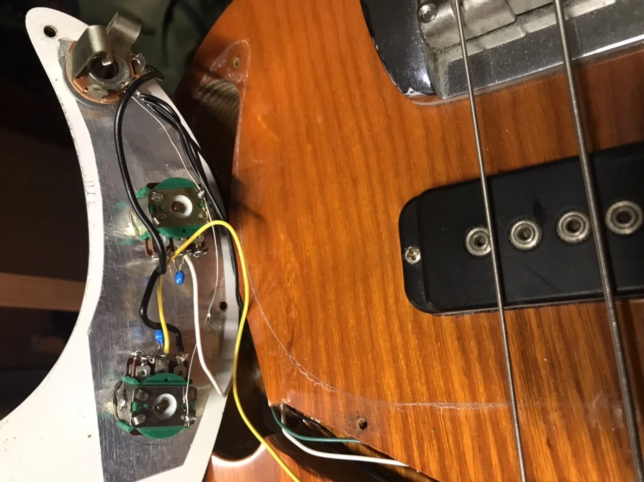

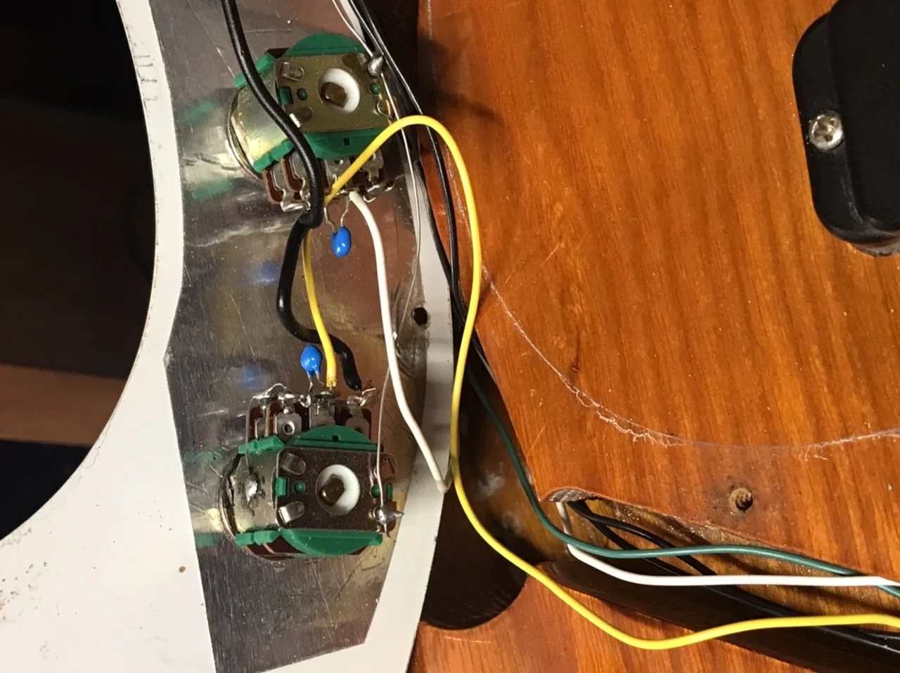

Liebe G&Ler, ich schon wieder mit einem kleinen Problem:
mein lieber alter l-2500 von 1997 hat die Poti-Krätze und ich spiele mit dem Gedanken, ihm neue zu schenken - so weit, so klar.
Der Verzicht auf den 1Meg-Poti für die Bass-Blende, wie hier diskutiert,
fällt mir leicht - lineare 250er sind definitiv leichter zu bekommen ...
Was ich mit dem Cap mache, ist mir allerdings nicht klar - kann dieses 2,2 nF auch an dem lin 250 k seinen Dienst tun.
Jetzt sollte dem geneigten Leser schon klar sein, dass ich Schaltpläne zwar ästhetisch goutieren und auch einigermassen detailgetreu reproduzieren kann, aber im Prinzip Malen nach Zahlen betreibe :)
  • #889
Dave hat alles wiederverwendet
took about an hour to pull everything out, reuse the two film capacitors, solder the green and white wires to the pot, and resolder 4 ground connections on the back of the pot.
Go for it!

So: zumindest was die Psychoakustik :-) und die Optik angeht, bin ich zufrieden mit dem Tausch. Lautstärke, Zuregeln des Bridge PU und Tone sind etwas smoother, so wie gehofft. Der insgesamt leichte Verlust an Treble-Knall lässt sich bei den PU´s (und meinem Geschmack) gut verkraften.
Zusammenfassend bin ich erst mal zufrieden - wenns mich mal wieder reitet, probier ichs vielleicht auch mit 2 Tandem-Potis :-)
Cheerio
Die Potis werden von MEC hergestellt, Noll kauft die nur ein. Warwick und Wal verwenden die beispielsweise auch. Und sie sind eigentlich für die Montage auf einer Platine gedacht und nicht zum so Löten. Daher die kleinen Pins...
Reaktionen: LovinRomance und Curd Neptun
