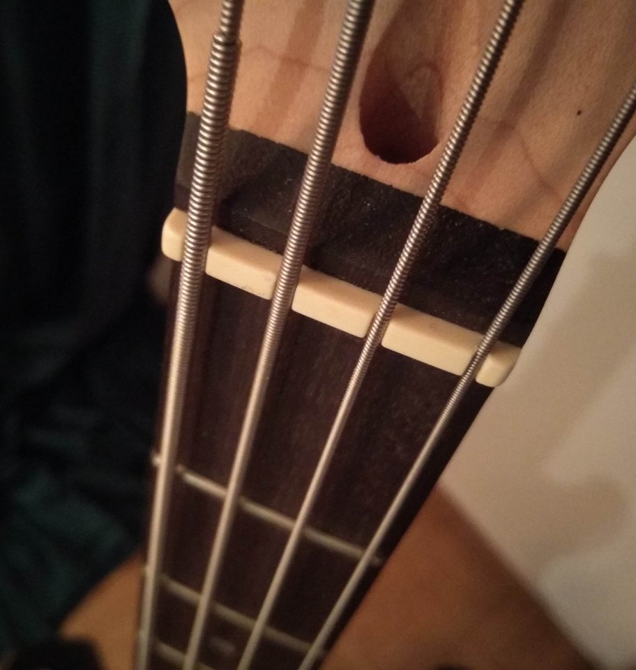

Wenn das Schnarren nicht von den Bünden kommt, dann denke ich, dass sie im Sattel nicht genug aufliegt und da Schwingungen auftreten. Das kannst Du lokalisieren, in dem Du die leere Saite anschlägst und mal mit dem Finger der Greifhand die Saite genau auf den Sattel drückst. Ist es dann weg, müsstest Du vielleicht den Sattel für die dickere Saite etwas weiten...

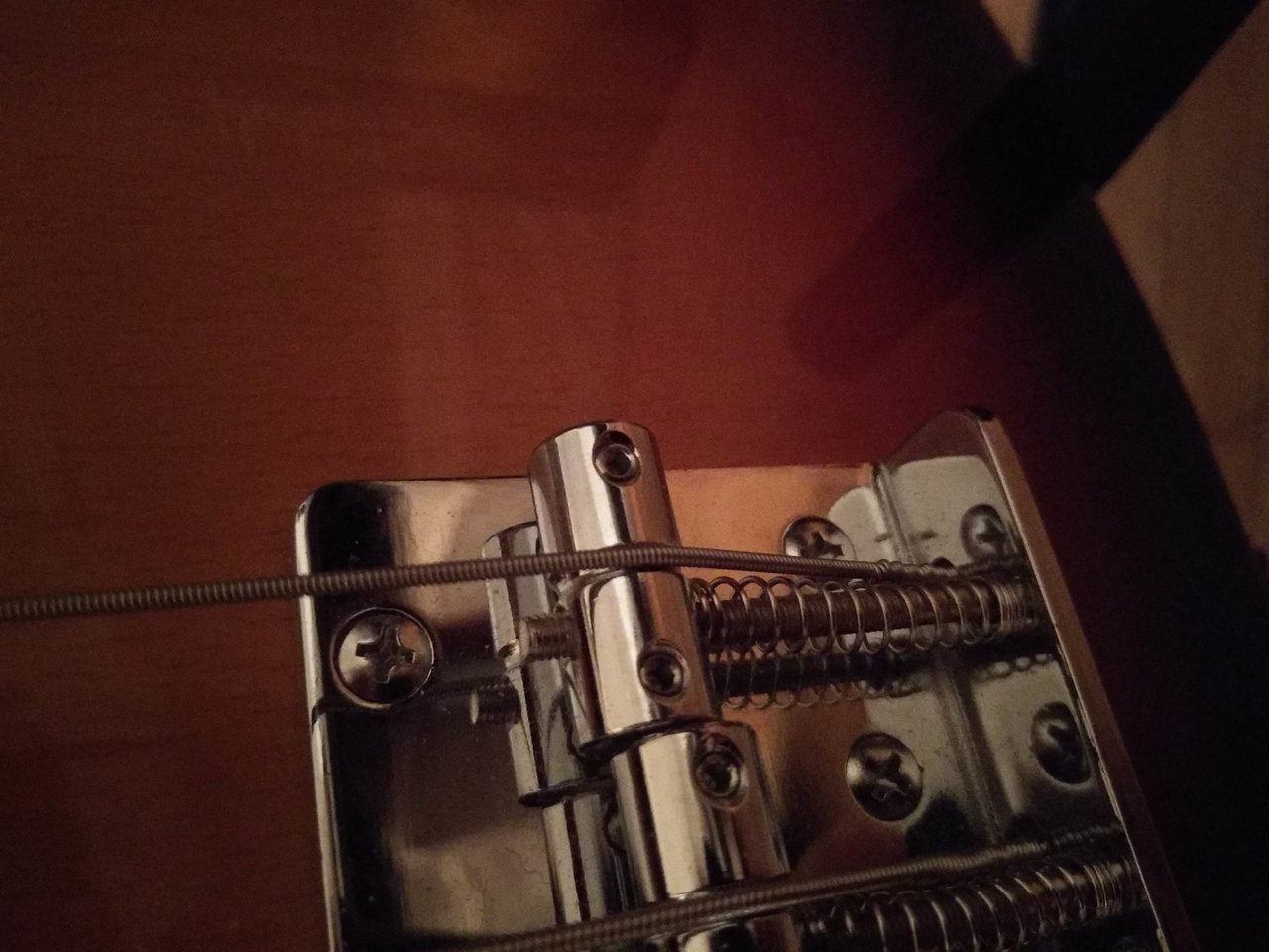

Wenn es doch die Bünde sind: Versuch die Saite mal minimal an der Brücke höher zu bringen...
Wie mache ich das? Brauche ich dafür diesen Mini-Inbusschlüssel oder ist das was anderes?
Im Sattel liegt sie astrein. Oder?
Und wo ich schon dabei bin auch die Brücke:

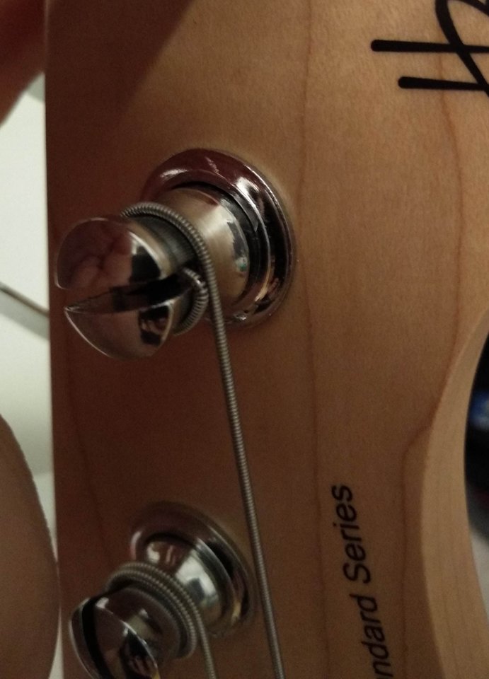

Mach mal ein Foto von den Umwicklungen an der Mechanik und stell es hier ein …
Das ist mir peinlich. Ich habe nämlich erst zu wenig abgeschnitten, dadurch hatte ich viel zu viele Umwicklungen. Ich hatte dann überlegt, ob das Schnarren vielleicht daran liegt - weil die Windungen zum Teil auch nicht ordentlich lagen. Dann habe ich die Saite nochmal abgewickelt und dann leider zu viel abgeschnitten, so dass ich jetzt nur noch exakt eine Umwindung habe. 🤦‍♀️:ugly:
Das Schnarren war aber wie gesagt vorher schon.
Okay, jetzt hab ich es erzählt, dann kann ich den Fail auch zeigen:
:embarrassed:
Ja, sieht gut aus.

Das ist kein Fail, reicht völlig.
Echt? Ich kenne so 2-3 Windungen als optimal. Es wirkt zwar stabil, aber nicht dass die mir irgendwann um die Ohren fliegt. :ugly:
Kann sie nicht, wenn Bassseiten ihr Leben aushauchen reißt immer der Stahlkern im Inneren und die Umwicklung verhindert eine Verletzung.
