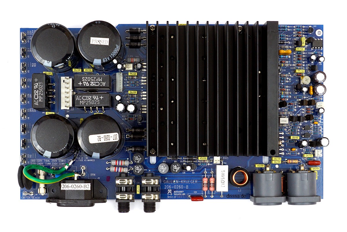

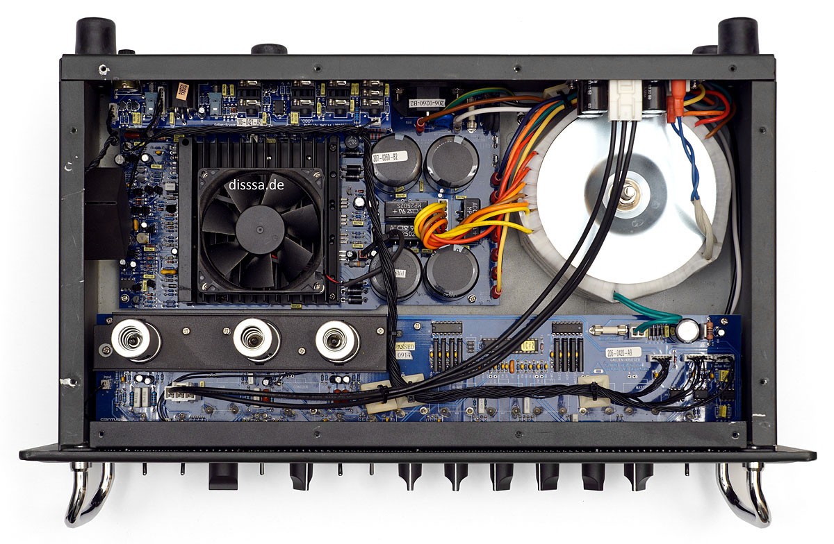

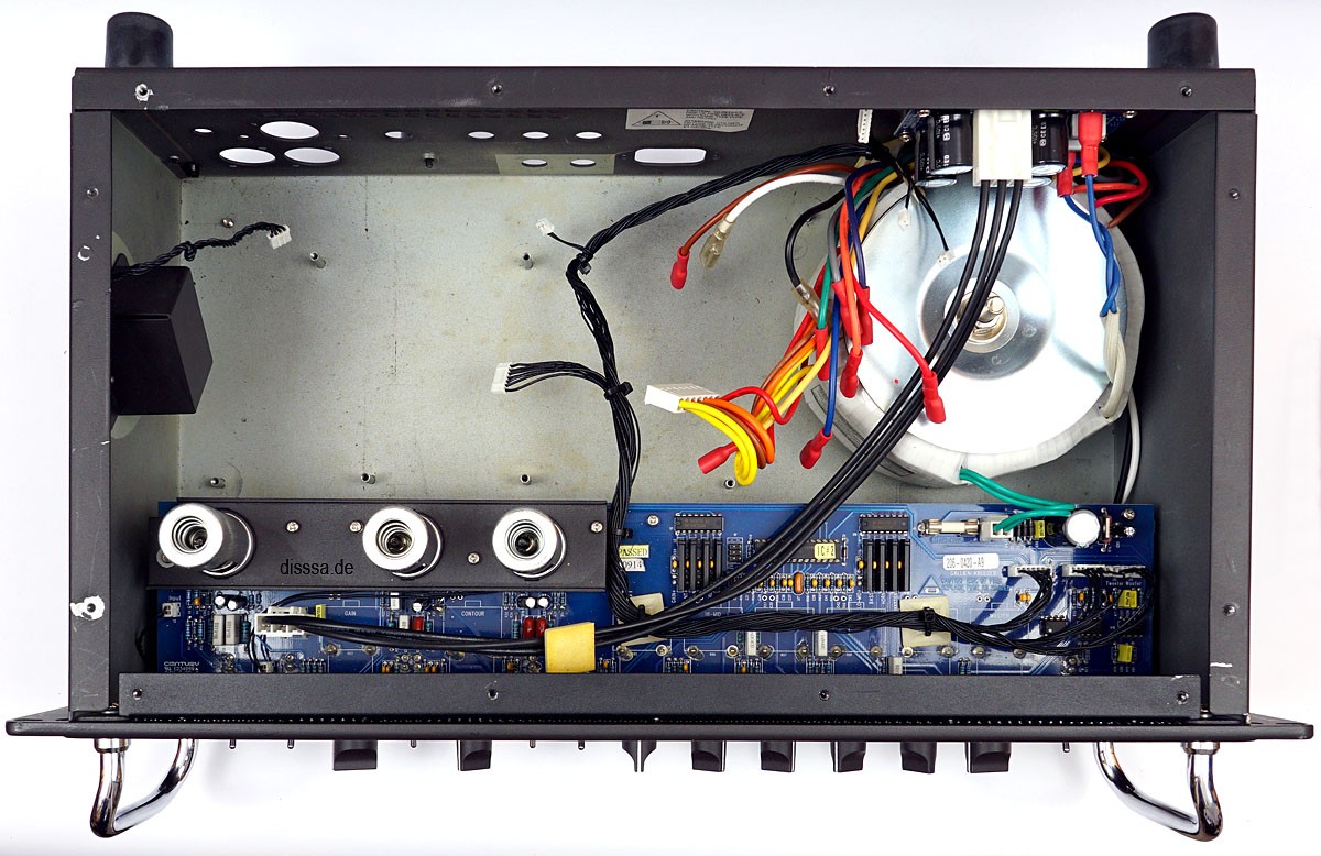

Habe heute (endlich mal) Zeit gefunden, das Power Modul auszubauen. Obwohl das Chassis des Fusion 550 recht großzügig dimensioniert ist, ist es ´ne ganz schöne Fummelei, bis man die Platine endlich separiert hat:
Wäre ja auch zu einfach, aber die defekten Transistoren, die vermutlich für das "Anlasserknallen" zuständig sind, befinden sich unter dem Kühlkörper, welcher mit ...zig Schrauben mit der Platine/Transistoren verbunden ist.
Interessant: Der Fusion verwendet das gleiche Endstufenmodul, wie es auch im 1001RB-II zu finden ist.

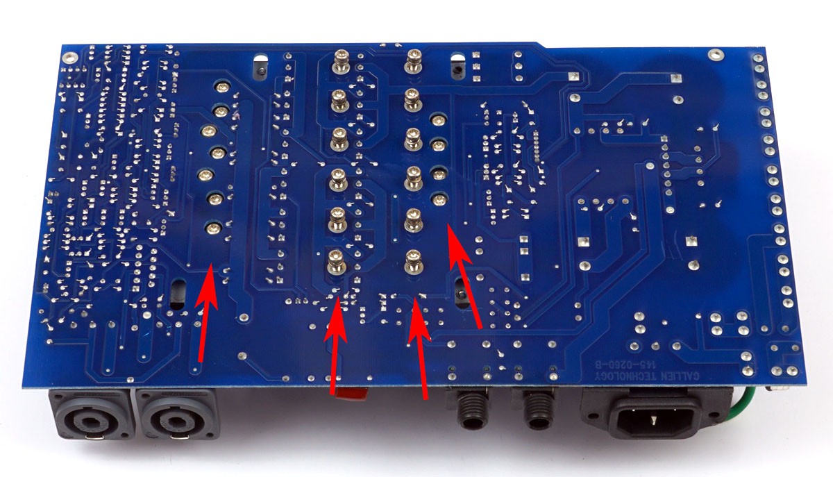

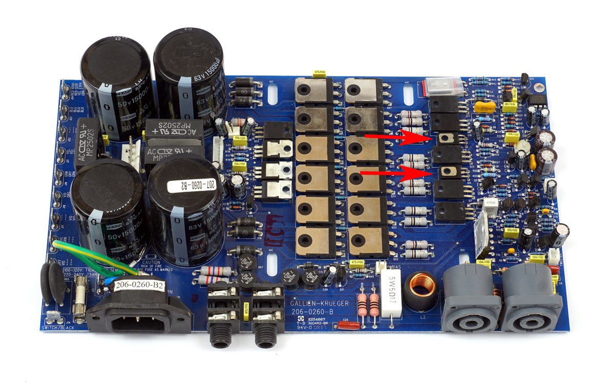

Wie schon oben erwähnt: Der Ausbau des PWR-Moduls ist etwas fummelig, denn dazu muss auch das Output-PCB ausgebaut werden. Das Powermodul wird mit 2 Schrauben direkt mit dem Chassis verbunden und mit 4 Schrauben, die gleichzeitig das Kühlement inkl. PWR-PCB fixieren.
Nachdem man den Lüfter vom Kühlelement entfernt hat, müssen die 23 (!) Schrauben, welche die Leistungstransistoren schlüssig mit dem Kühlement verbinden, auf der Unterseite des Boards entfernt werden:
Diese Schraubverbindung muss ebenfalls gelöst werden:
Dann muss der Kühlkörper gaaanz vorsichtig von den Leistungstransistoren gelöst werden, da zur besseren Wärmeabfuhr eine Art Paste verwendet wurde.
Anschließend müssen die Transistoren Q11 (2SC3502) und Q14 (2SA1380) ersetzt werden:
Dann alles wieder zusammensetzen, schrauben und stecken und voilà, zumindest bei meinem Fusion 550 ist dann alles wieder ok.

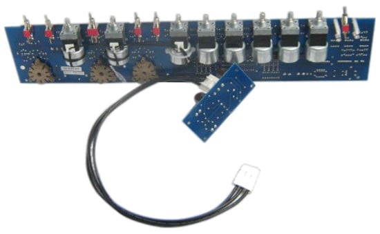

Ich kann mir nicht vorstellen, dass das etwas mit den Röhren zu tun haben kann. "Gain" liegt zwischen V1 und V2. Ich vermute eher ein defektes Poti...
Jetzt wo du`s sagst, es ist tatsächlich das typische Potiknacken. Mit der Endstufe hats zum Glück nix zu tun, da das nu beim Gainregler auftaucht. Ich schaue mal, dass ich irgendwo eins bestellt bekomme.

Das wird nicht so einfach zu ersetzen sein, da ja noch die Stellmotoren am Poti montiert sind:

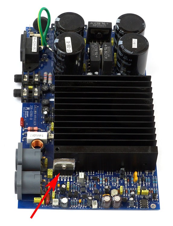

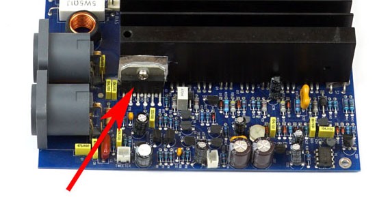

Ach ja, zur Beachtung:
Wenn man bei der Demontage/Montage des Kühlkörpers diesen IC
bewegt, d.h. ein wenig nach vorne/hinten biegt, kann es zu einem unbeabsichtigten Kurzschluss kommen: Die "Beinchen" des LM3886 (Verstärker für den Hochton) wurden hier ganz leicht versetzt verlötet. Wenn man das Teil wieder in die (vermeintlich) richtige Position rückt, kann es dazu kommen, dass sich "Beinchen" berühren und es somit zu einem Kurzschluss kommen kann.
Reaktionen: Kong und Gast5650
