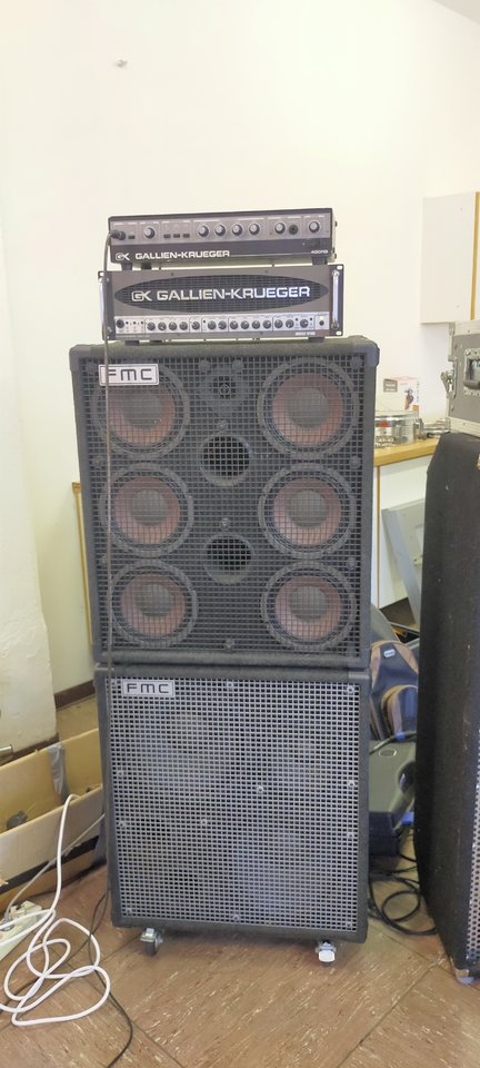

so der kleine 400er durfte gestern das erste Mal im Proberaum seine Arbeit verrichten! :love:
kleiner Schockmoment beim ersten Anspielen, klingt voll verzerrt, was ist hier los? :eek:
Schaden vom Transport?
in den Großen angesteckt....ditto! :gruebel:
Ok vielleicht Batterie vom Bass lala :opa:
Batteriefach auf...neue schon bei der Hand...die alte raus...Zungentest...hmm voll! :gruebel::confused:
ok zurück zum start...direkt rein ohne Effektbrett probieren...
beim abstecken vom Brett...oha...mein Muff ist ja an! :D
So nun zum Amp...der kann mit der 2128er FMC auf 4ohm leicht mithalten in der Band...
Gain auf 12h bei -10db, Contour an, Boost auf 12, und Master auf 3...WOW
Der Drummer bat sogar ein wenig leiser zu drehen! :engel:
Soundmäßig...ja wie es halt sein soll!
Denke der wird mal einige Zeit statt dem Großen den Lärm stellen!
Also nochmals danke @jaco1972 alles gut gegangen! trotz Versand...ok was kann bei dem Amp hinnich werden?
Achso hier ein kleines Familienphoto:
