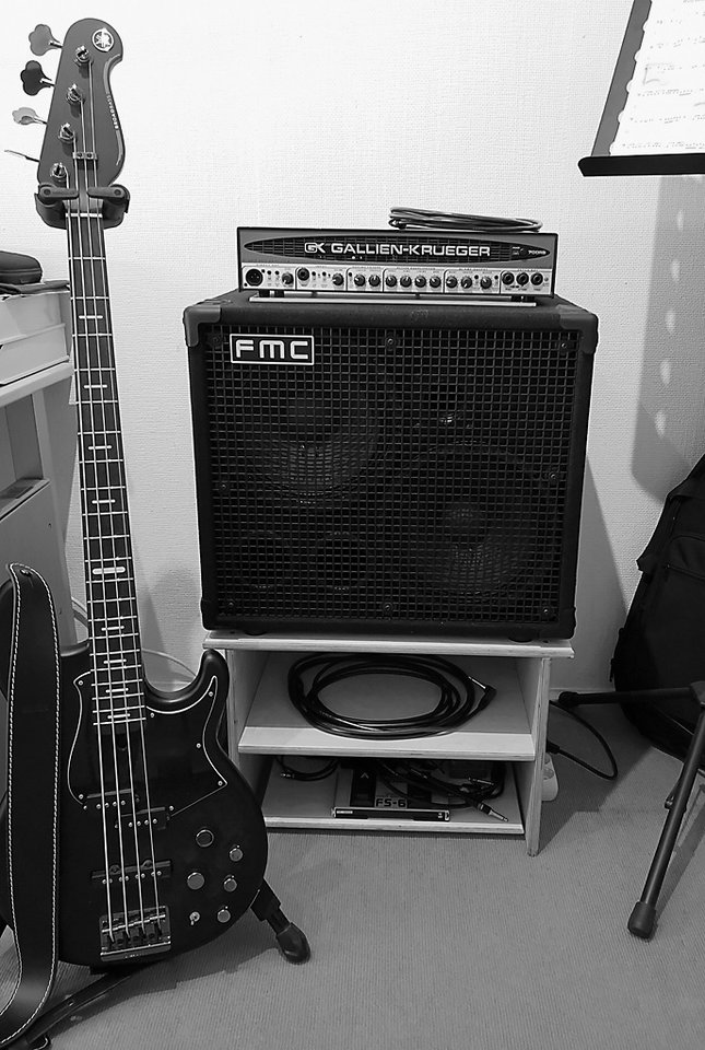

So, jetzt ist es geschehen ... ich behaupte mal: es ist Eure Schuld :D
Ich habe vor gut einem Jahr nach über 30 Jahren Pause wieder meinen Bass in die Hand genommen und es hat sich gut angefühlt. Aber es war kein Amp mehr verfügbar.
Also zu T. und - was ich mir damals nie hätte leisten können - in einem GAS-Anfall einen TE gekauft (ELF + 110):fear: Wahnsinnn ... klein, leicht, stark. Ich finde das Teil echt super, hatte aber auch 30 Jahre keinen Vergleich mehr.
Dann, ein paar Monate später: warum nicht in einer Band spielen. Zusammen spielen macht mehr Spass :-). Nach einer Zeit habe ich tatsächlich ein Inserat bei T. gefunden mit einem Musiker in meiner Nähe. Also Kontakt aufgenommen und erste Probe. Cool :D. Die Chemie hat gepasst. Kurz darauf hat sich der noch fehlende Drummer hinzugestellt, mit dem ich schon vor 30Jahren gespielt habe. Jetzt üben wir schon mal zu dritt :great:
Jetzt hatte ich aber den Eindruck, dass sich mein ELF neben den Drums deutlich mehr anstrengen musste (den Klang finde ich aber schon richtig gut). Ich habe lange überlegt, ob ich eine zweite 110er dranhängen soll. Aber dann hab ich diesen blöden Thread hier gelesen!! :gruebel: Ein paar Wochen später steht nun ein GK700 und eine 210er bei mir. Macht jetzt neben den Drums mehr Dampf und Freude :D.
Eigentlich hätte mir ja ein GK400 genügt, wurde aber bei dem Modell nicht richtig fündig. Also wurde es ein 700er. Jetzt beschäftige ich mich gerade mit den Einstellungen und da ist mir folgendes aufgefallen: wenn ich mit dem Bass direkt davor stehe (also < 1/2 Meter), beginnt ein leichtes Brummgeräusch (aus der Box). Wenn ich wieder weiter vom Amp weggehe (> 1/2 Meter), verschwindet es wieder. Der Effekt ist vorhanden, egal, ob mein Bass auf aktiv oder passiv steht. Wobei der Effekt im aktiv Zustand leicht stärker ist. Bin direkt vom Bass in den Amp.
Ich habe damit nun keine Erfahrung. Ist das normal oder muss ich etwas am Amp checken lassen? Instrumentenkabel ist ein Sommer XXL, sollte also schon ok sein, oder?

Danke für den Tipp. Hab ich gerade probiert. Ein anderes Kabel zeigt den gleichen Effekt. Habe nun aber noch ein paar Sachen ausprobiert: wenn ich am Yamaha nur den Bridge PU verwende, ist das Brummen deutlich zu hören. Verwende ich nur den Neck PU, ist das Brummen deutlich geringer (fast weg). Dabei ist es (fast) egal, ob ich den Bass aktiv oder passiv stelle. Ich habe dann noch zum Vergleich einen alten Ibanez Blazer Preci drangehängt. Der brummt zwar auch, wenn man sehr nahe rangeht, aber merklich geringer als der Yamaha. Hängt also dann am Pick-Up bzw. Schirmung, oder? Kann man die auf einfache Weise verbessern?
Da ich ja nicht im Abstand von 0,5 Meter vom Amp spiele, werde ich dem Thema wahrscheinlich nicht weiter nachgehen.
Danke :great:

Ich habe den gleichen Yamaha Bass, der ist äußerst Brumm arm! Ich hatte diesbezüglich schon ganz andere Bässe am Start. Ich habe schon vermutet, das der Bridge Pickup ein Humbucker ist.....

Das ist ganz normal da der hintere Pickup ein “normaler” Singlecoil ist, wie bei einem Jazzbass. Allerdings “bilden” zwei aktivierte Singlecoils zusammen einen fast brummfreien Humbucker. Das passiert leider nicht zusammen mit dem P- Pickup. Kannste nix machen, außer Dich vom Amp fern zu halten oder den PU zu tauschen.

Danke an Alle für die vielen Info's :great:
Dann brauche ich mir mal keine Sorgen mehr machen (bzgl. Defekt)
Nach dem Beitrag von @uncool sam mit Schirmung und Pick-Up habe ich ja schon ein leicht schlechtes Gewissen gekommen, dass ich nicht selber danach gesucht habe :engel:
