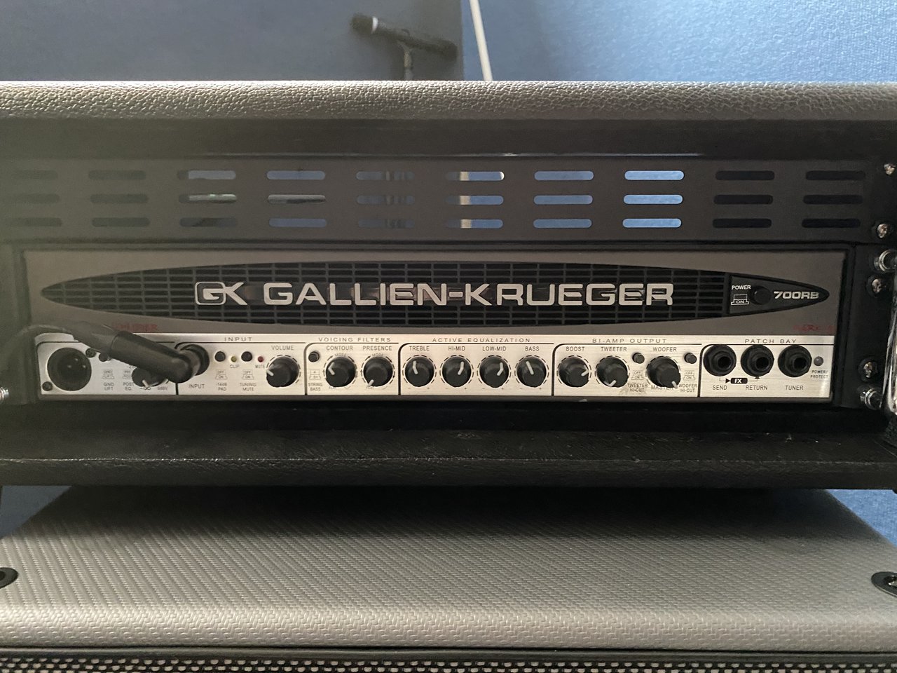

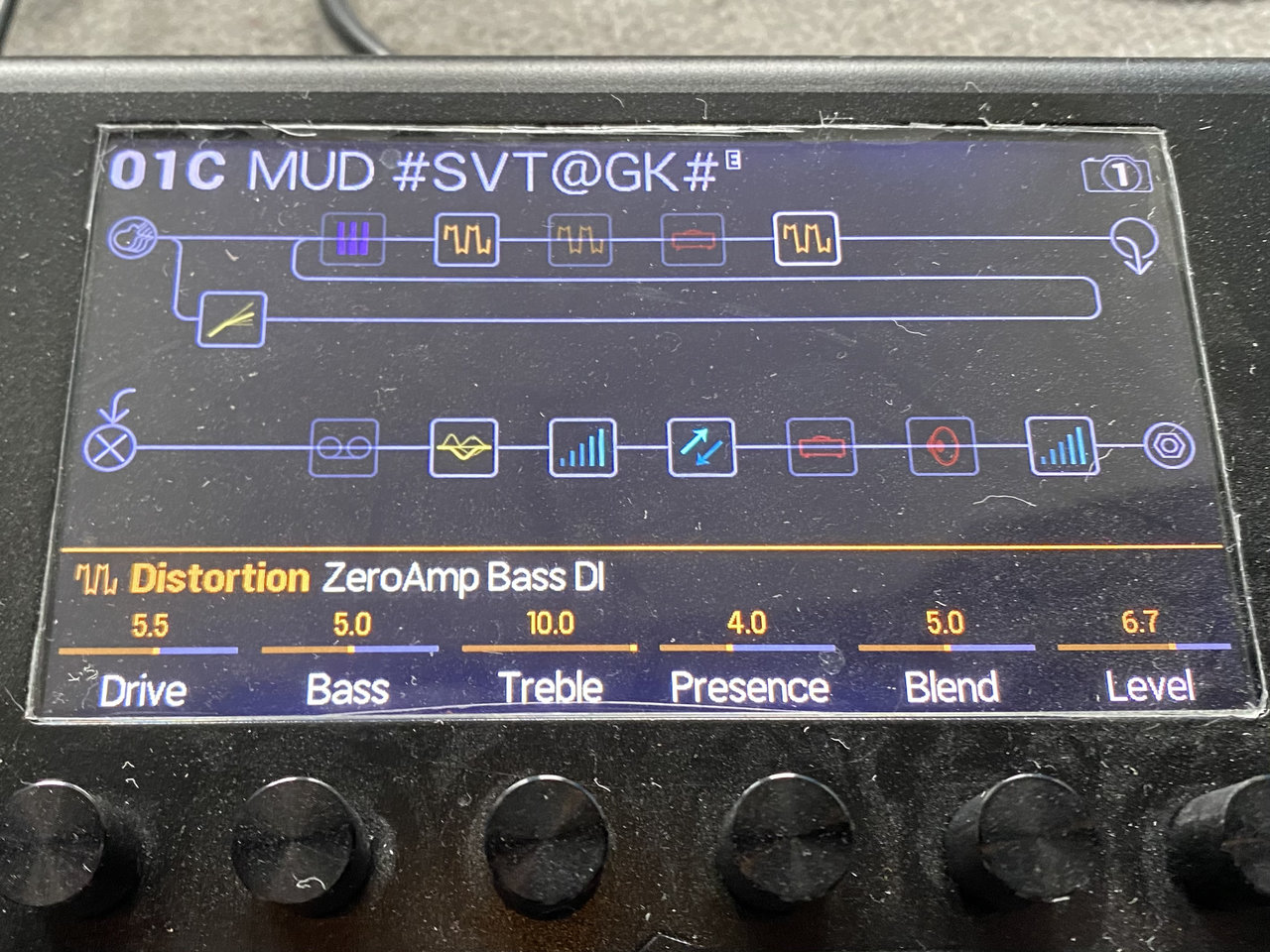

  • #5.473
Das oben Genannte ist haargenau auch meine Zielsetzung :prost:
(Ich schicke dafür mittlerweile einen vom Helix simulierten SVT in meine 700RB / 212er.)
Zum Vergleich würden mich deine Settings sehr interessieren, sowohl GK als auch Sansamp!

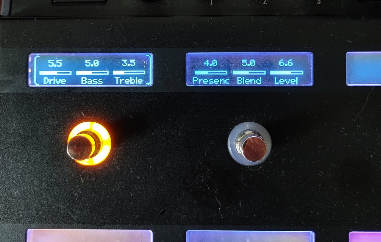

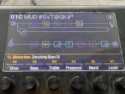

Das sind aktuell meine Settings:
Helix ZeroAmp:
Klingt alles nach gar nicht so viel Knack/Höhen aber ESP Jazz bass als auch meine beiden 4er PJs (Yamaha BB und Charvel PJ) können trotz eingespielter Nickelsaiten ziemlich Aggro durch die Gegend bimmeln.
Mit den 5ern klingt es dann eher rund und gesittet, mit den 4ern ist es so für Rock-Kontext genau passend mit der richtigen Dosis Kante.
Reaktionen: Zomok, TomW, Patrick@Stereomountain und 3 andere
  • #5.474
Mega, danke dir! Vielleicht sind meine Nickels tatsächlich schon zu abgefuddelt, aber ich habe tatsächlich nochmal deutlich mehr Höhen dazugegeben (und auch die Hochtöner, anders als sonst, voll aufgedreht):
Das dadurch entstandende Plus an Attack und Definition hat mir beim Spielen zu unserem Material (ziemlich weiter Dynamikbereich) nochmal sehr geholfen, aber deine Einstellungen waren eine super Basis für einen parallelen Ampeg/GK-Sound! Werde morgen nochmal weiter mit digitalen SVT und Sansamp experimentieren, da geht glaube ich noch was.

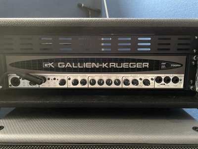

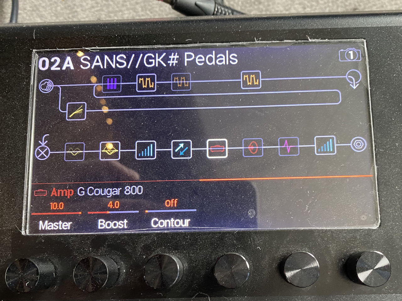

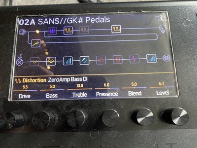

  • #5.475

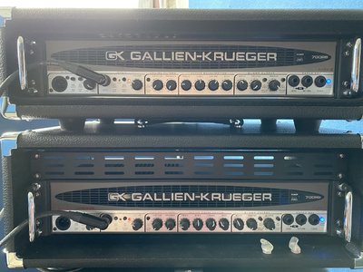

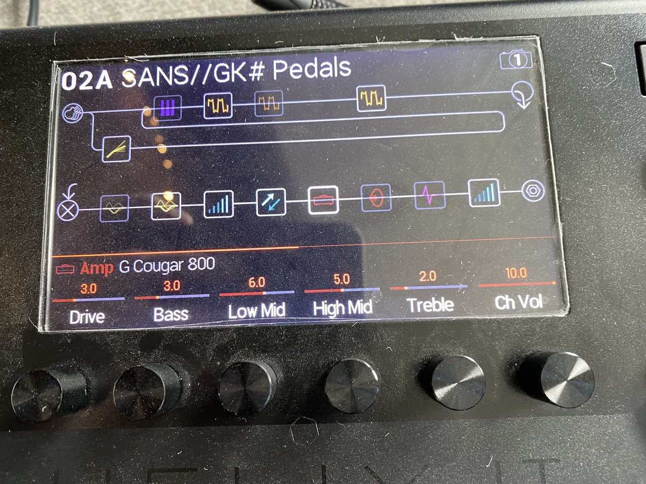

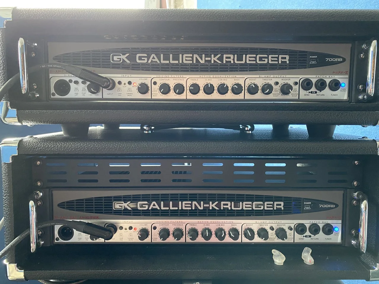

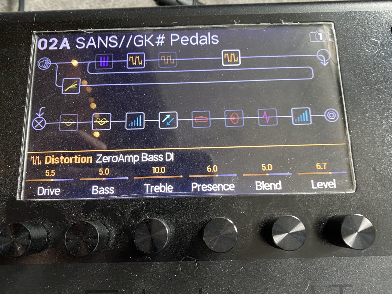

So, das waren ein paar sehr produktive Stunden im Proberaum: Der virtuelle SVT ist tot, lang lebe der virtuelle Sansamp!
Ich habe sehr viel Verschiedenes ausprobiert, bin aber letztlich komplett davon abgerückt, den Sound über die Voicing Filter des GK zu formen. Contour bleibt nun in Neutralstellung und auch den Presence-Regler mochte ich in keiner einzigen Position jenseits von 7 Uhr - gibt’s hier jemanden, der den gerne benutzt?
Insgesamt bin ich sehr beeindruckt, wie effektiv man mit wenig Arbeit am GK-EQ den Sound formen kann - vor allem das Absenken der benachbarten Frequenzen war ein Schlüsselerlebnis: Der Bass-Regler steht nun auf 10 Uhr, aber das steht einem runden Sound kein Stück im Wege, da die Tiefmitten (13 Uhr) reichlich abliefern.
Der Tag war auf jeden Fall mal wieder aus der Serie „Probieren geht über Studieren“, Manches hat mich wirklich überrascht: Zum Beispiel habe ich im Vergleich zu gestern beim virtuellen Sansamp nun sogar auch Presence noch etwas hochgefahren, dann allerdings ganz ans Ende der Kette einen radikalen Tiefpass bei 3.1 KHz gesetzt (angelehnt an die gute alte 810).
Das L-Pad an den Boxen ist dabei, wie gestern schon, komplett aufgerissen geblieben - für den Fall, dass ich für andere Sounds (Intro-/Outro-/Swell-Gedöhns, z.B.) den Tiefpass verschieben möchte. Das funktioniert auch im Zusammenspiel mit dem nun auf 9 Uhr festgetackerten Höhenregler des GK sehr gut.
Insgesamt bin ich sehr zufrieden mit dem Ergebnis: Ein auch um den zwölften Bund herum noch tiefmittig satt drückender Sound, der aber auch Details wie Deadnotes und sonstiges Plektrum-Attack (gerne unterstützt durch einen relativ subtil eingestellten B3K) noch präsent herausstellt. Vor allem freut mich, dass mir dabei an allen Reglern der GKs noch Spielraum in beide Richtungen geblieben ist, um die Amps an verschiedene Räume und Bühnensituationen anpassen zu können.
Ich musste übrigens die Einstellungen von virtueller RAT (wenig Gain, vor allem Anknuspern) und Octaver (vor allem Schub für Slides) recht deutlich anpassen (nachdem sich nun in den Mitten so viel verändert hat), aber das war vergleichsweise schnell gemacht.
Interessanterweise fand ich über meine Beyerdynamic DT-770, dass eine der Shiftline 810er-IRs in dieser Kette sehr nah an dem dran ist, was nun aus meinen Darkglass-212ern kommt... Live / Laut kommen die DG aber natürlich tiefer, was mit digitalem Hochpass bei 30 Hz und gedrückter 5-String-Taste am GK sehr viel Spaß macht.
(Edith hat noch meinen im Helix nachgebauten GK mit zu den Fotos gelegt.)

  • #5.476
Von wo hast du die Racks in denen die GKs stecken?
  • #5.477
Gator „Retro Racks“ sind das: Einmal 2U, um Platz im Bandauto zu sparen, wenn ich mal nur ein Top & Box mitnehmen will (oben, mit authentisch-fransigen DIY-BeschleunigungslöchernAbluftbohrungen) und einmal 3U mit Blende (unten).
Sind ehrlich gesagt gar nicht mal mehr als „ok“ verarbeitet und das Gewicht des Amp-Stapels in den Gehäusen führt die Leichtbau-Boxen darunter eigentlich ad absurdum... aber waren die finanziell noch vernünftigste Variante für ein bisschen Tolex-Optik. Und sie geben meinem Basshalter ein bisschen Headroom in Sachen Hebelwirkung.
Reaktionen: OliB.

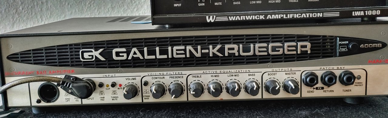

  • #5.479
Womit grenzt du die Gallier ein? Wenn ich am 400er den Woofer auf Anschlag und Vol auf 10 stelle hüppen mir die Gläser aus der Brille.
Wie bei meinem Bild mit 11/11 Uhr bei Boost auf 14 Uhr ist es wirklich LAUT an 115/8 und 112/8 Boxen.
Reaktionen: Funbasser
