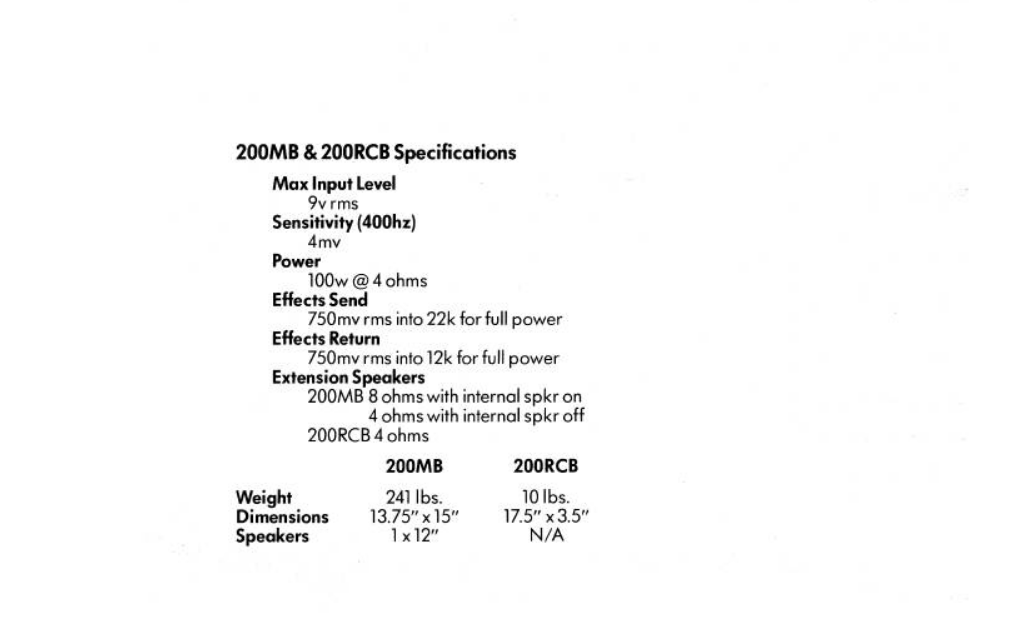

2 dimensional… sorry, nimm es mir nicht übel- aber ich habe mich kurz schlapp gelacht!
Steht echt so im originalen Manual, Heinz!
Drum fand ichs auch so lustig...
Tiefe spielt halt keine Rolle.
