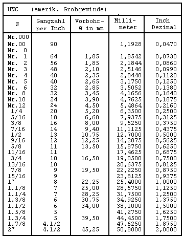

Ich vermute das ist eine Schraube mit amerikanischem Zollgewinde UNC Nr. 6 (3,5052 mm).
Leider nein. Die sind zu klein und greifen nicht im Gehäuse des GK 400 RB IV / GK 700 RB / GK 1001 RB.
UNC Nr. 6 passt allerdings als Gehäuseschraube im alten GK 400 RB II und dem GK 800 RB.

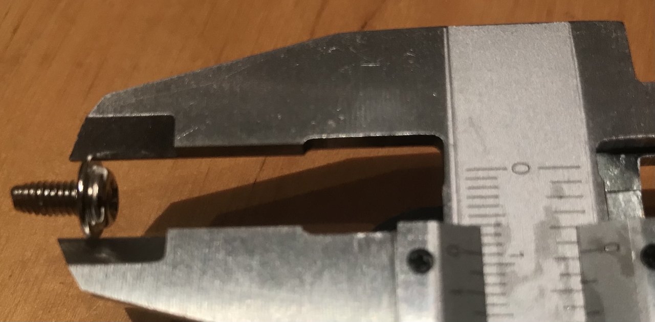

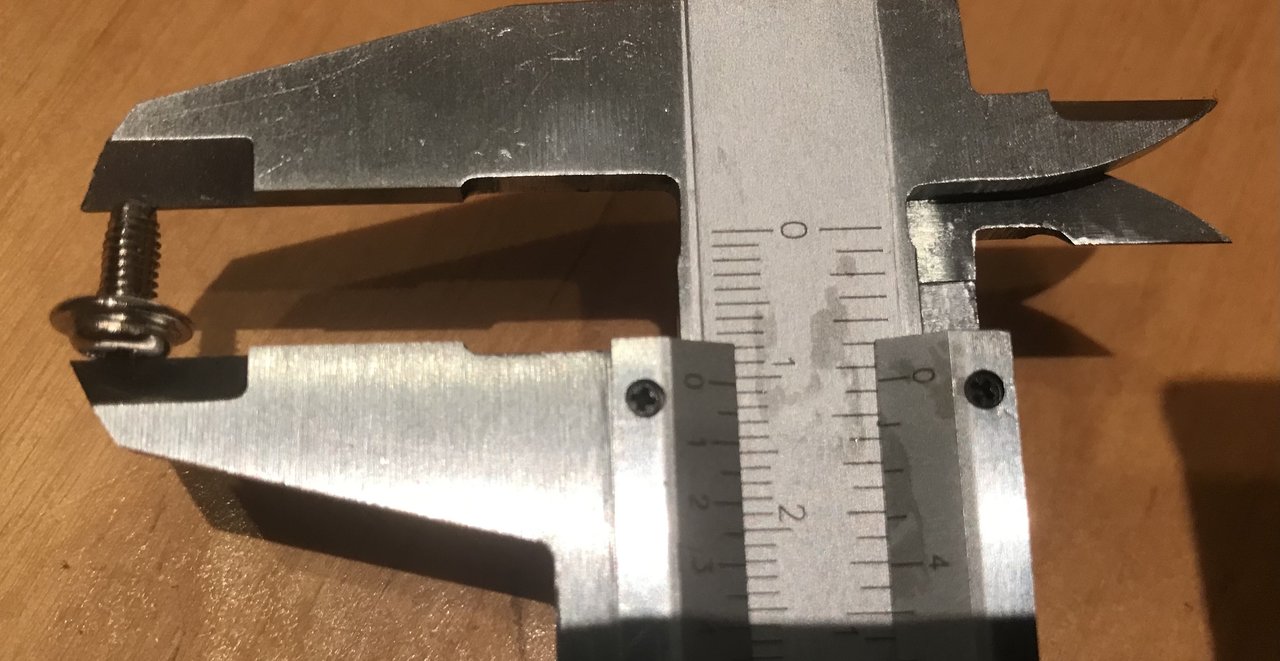

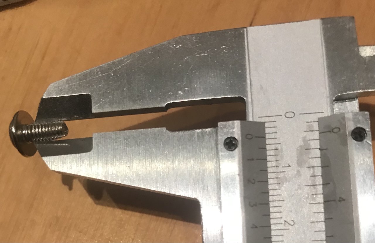

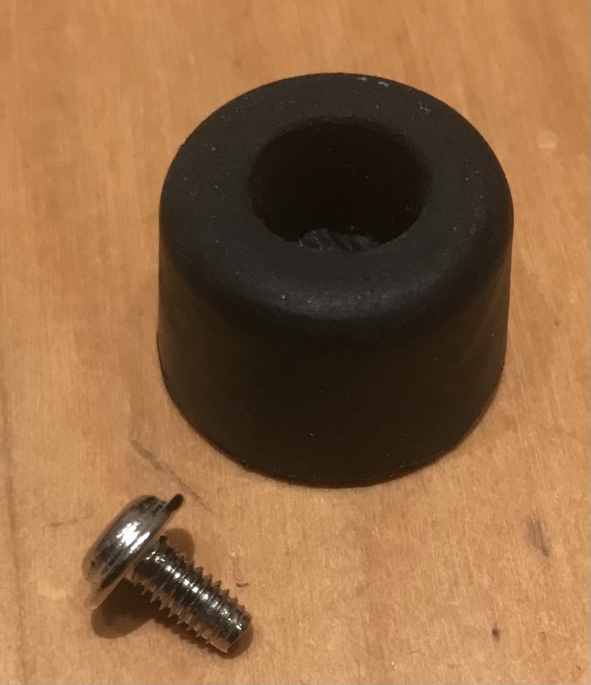

Heinz hat die amtlichen Schrauben die auch passen!
Die sehen mir irgendwie wie ne Mischung aus Blechschraube und Maschinenschraube aus...
  • #5.574
Ich habe meinen 700er gebraucht erstanden… ich nehme aber an, daß das die original Schrauben sind. Frag doch mal in USA direkt nach, vl machen die eben einen Umschlag fertig, hat MXR und auch Gretsch schon mal bei mir gemacht!

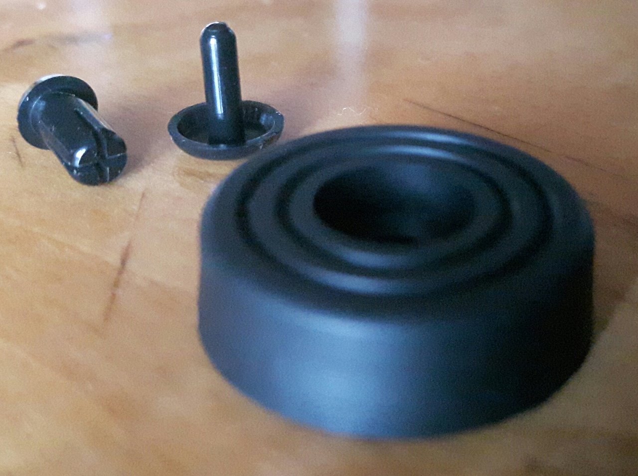

Oder nimm Füßchen mit Steckdübeln, die kommen an vielen Amps zum Einsatz und machen deine Gewinde nicht kaputt, falls dir doch mal die passenden Füßchen über den Weg laufen.

Das sind die original Schrauben.....

Wenn man wüsste, was das genau ist.
Die Steckdübelgeschichte klingt interessant, doch wo bekomme ich die her...?!
Gummifüße mit beidseitigem Klebeband geht nur kurz.
Ist etwas für Festgeräte. Beim ständigen Auf- und Abbau halten die Dinger nicht lange.
