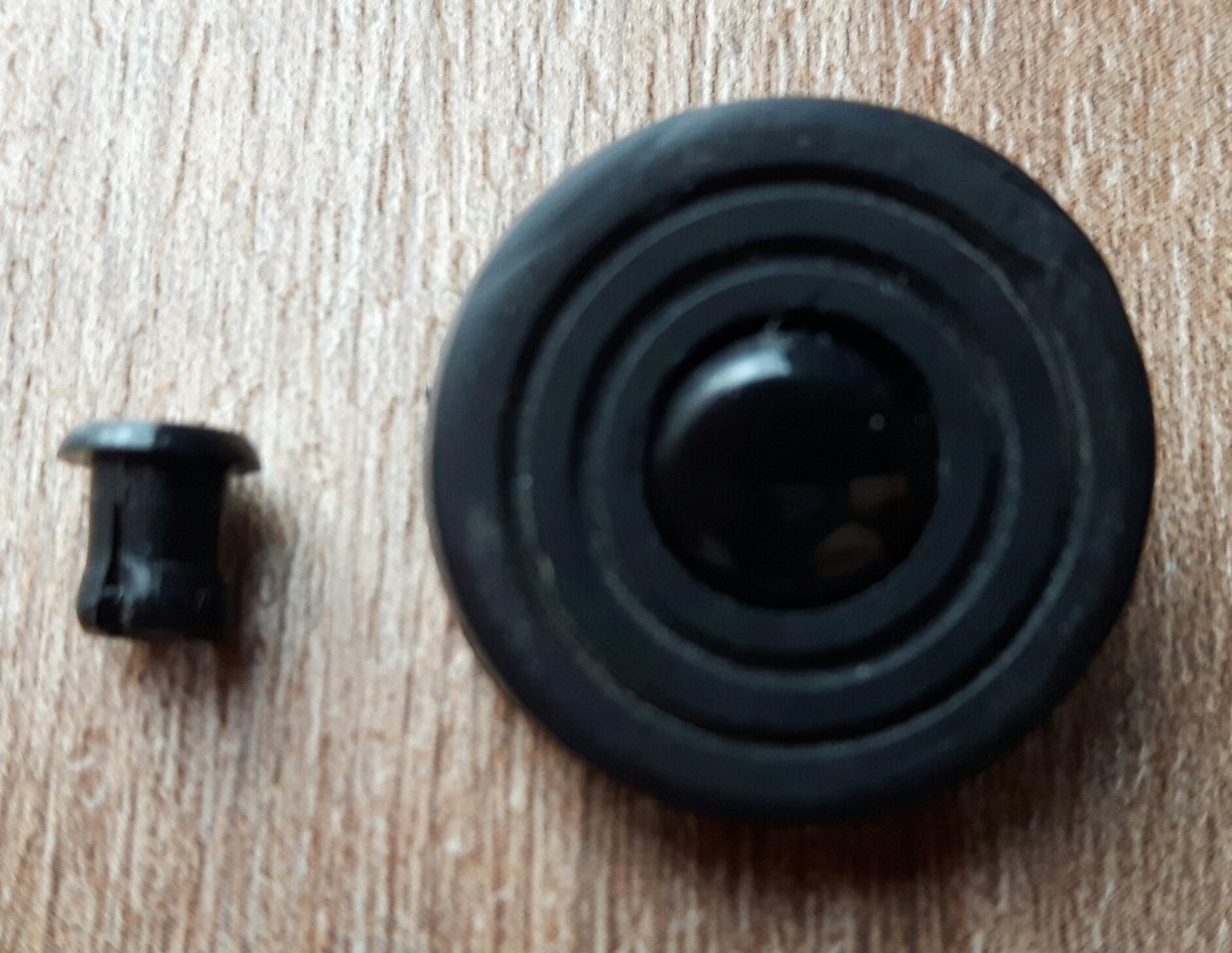

Die Steckdübelgeschichte klingt interessant, doch wo bekomme ich die her...?!
Gummifüße mit beidseitigem Klebeband geht nur kurz.
Ist etwas für Festgeräte. Beim ständigen Auf- und Abbau halten die Dinger nicht lange.
Aus meinem Basswitch sind solche Steckfüße immer rausgerutscht.
Bei Conrad gibt es alle Arten von selbstklebenden Füßen (nix doppelseitiges Klebeband), vielleicht wäre das eine Alternative.
Oder Jason schickt die Schrauben an eine Adresse in USA, und die Person dann weiter?!
h
Reaktionen: jaco1972
  • #5.582

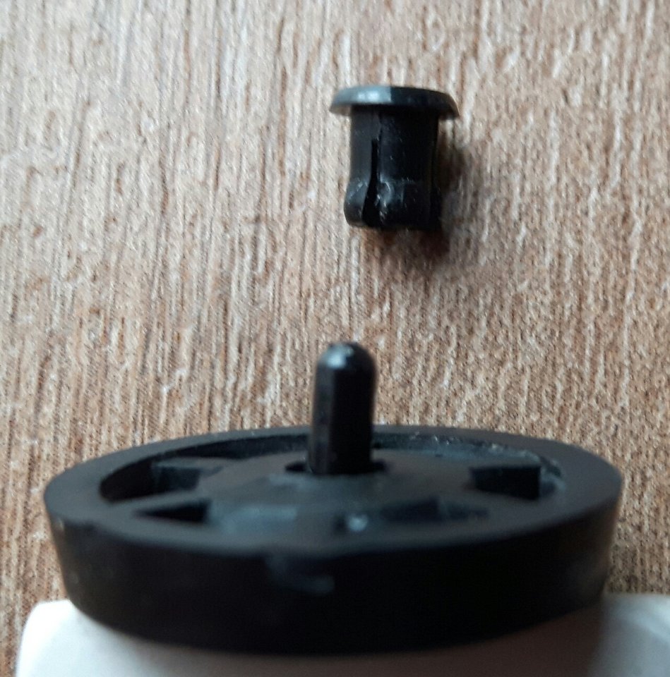

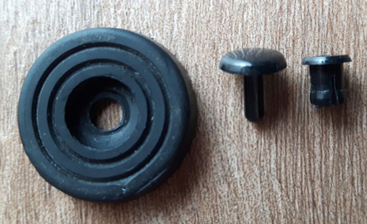

Wenn man wüsste, was das genau ist
die Steckdübel sind weit verbreitet und es gibt sie mit unterschiedlich breitem Durchmesser und für unterschiedlich dicke Bleche.
Es sind 3 Teile:
1. das Gummifüßchen
2. Steckhülse von oben (Ampinnenseite)
3. Stift von unten (Füßchenseite)
Reaktionen: LovinRomance, bassdscho, fmm und eine weitere Person
  • #5.583
Das wäre eine einfache Idee, ich habe in den Staaten aber diesbezüglich keine Konnecke.
Ne alte Schulfreundin aus den 80ern in CA aber da hatte ich auf die Schnelle auch keine aktuellen Kontaktdaten.
Gerade PM:
Jemand hier auf bassic scheint höchstwahrscheinlich noch etwas für mich zu haben!
Reaktionen: LovinRomance, bassdscho, Gast24869 und eine weitere Person
  • #5.584
Danke für die Info.
Dann müsste man mit dem Innendübel ersteinmal unter die Platine kommen.
Wird beim GK 400/700/1001 RB eine richtige Fummelei.
Nee, das laß ich sein...
Reaktionen: bassdscho, fmm und aBaxxi
  • #5.585
@jaco1972 Du könntest auch eine metrischen Schraube und eine selbstsichernden Mutter verwenden (oder zwei Muttern und gegeneinander kontern). Der Durchmesser der Schraube muss nur kleiner sein als der Innendurchmesser des US-Gewindes, dann wäre das auch reversibel. Allerdings ist die Montage auch mit viel Fummelei im Verstärker verbunden.
  • #5.586
Eben drum. Das wollte ich vermeiden.
Bei den modernen RB Serien ist viel weniger Platz als bei den alten 400 RB I und II oder dem 800 RB.
Dort kam man immer relativ gut ran.
