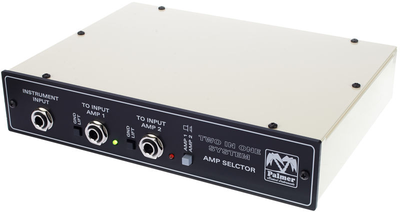

da ich dieses Jahr Weihnachten sparsamer war, werd´ ich mir nach den Feiertagen dieses Teil kaufen.
Palmer TINO
Da kann ich dann an meinen Cabinets, welche ich gerne "on stage" verwende, zwischen zwei Amps hin und her switchen (Transistor oder Röhre)

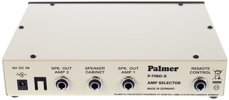

Ich Frage mich warum man an solchen Geräten klinkenkabel benutzt...
Und der Tino wirkt ja als Lastwiderstand für den ungenutzten AMP. Da er wohl für Gitarre konzipiert ist, kann der da ne potente bass vollröhre ab?
  • #4.023
Berechtigte Frage, aber der Amp ist ja in dem Augenblick ungenutzt und dürfte eigentlich keine Leistung abgeben.
Gilt das auch für Spannungsspitzen, z.b. beim ein oder ausschalten?
Ich will dir das keinesfalls schlecht reden, es interessiert mich nur sehr.

Wegen der Klinken-Speaker-Ausgänge, dass stört mich nicht die Bohne, da ich über die Jahre auch mit vielen schlechten Speakon Verbindungen konfrontiert war/bin > für mich sind Klinkenverbindungen mit qualitativ hochwertigen Steckern und Buchsen nach wie vor O.K. (überhaupt bei kleineren bis mittleren Leistungen).
Was will ich eigentlich mit dem TINO machen ?
Spiele in einer Rock Cover Band, da ist Flexibilität angesagt.
Cleane Basssounds passen nur zum Teil bei den Nummern.
Fette, angeknusperte Röhrensounds wie man sie von vielen Old School Bassiten kennt, kann man nicht authentisch mit "Trampelkisten" erzeugen, da es sich um den Sound übersteuerter Röhrenendstufe handelt.
Hab´da lange herum experimentiert, verwende zukünftig ein Live Setup mit einem Markbass F1 und einem Röhrenpreamp in Kombination mit einer "Low Power" (100 Watt) Röhrenendstufe.
Da der Sound meiner beiden Ampeg SVT 12-HE an beiden Amps ausgezeichnet ist, muss ich lediglich die Cabinets zu den Amps umschalten.
Der/die Preci´s laufen dann über den Röhrenpreamp/Endstufe für die fetten, "gesättigten" Sounds.
Alle anderen Bässe gehen über den MarkBass.
An den FOH geht dann der DI Ausgang des MarkBass, bzw. eines der Cabinets wird noch zusätzlich mit einem entsprechenden Mikrofon abgenommen.
Der TINO wird dann fix in das Case der Röhrenendstufe eingebaut, und sämtliche Boxenkabel werden dann entsprechend zugentlastet montiert.
Was für Gitarristen gut ist, ist für BASSER noch BÄSSER :-)

Aber Palmer gibt an das ein Mindestabstand zu Endstufen gehalten werden soll, kann das Probleme mit Einstreuungen geben wenn die mit in dem endstufencase sitzt?
  • #4.027
@Eliashaugk
Wegen dem Mindestabstand > dass werd´ ich auschecken wenn ich das Rack zusammenstelle.
Die Röhrenendstufe hat 2HE (PEAVEY Classic 50/50) > kann Mono 100 Watt RMS), als Preamp verwende ich entweder einen REUßENZEHN MK I oder den DeXTeR Pedal Preamp (beide klingen für das was ich vorhabe gut).
Mir stehen zwei verschiedene SKB Cases mit 3 oder 4 HE zur Verfügung, damit werde´ ich dann herumtüfteln bis alles passt.
Der "Trockentest" hat mich auf jeden Fall ordentlich angefixt :-)
