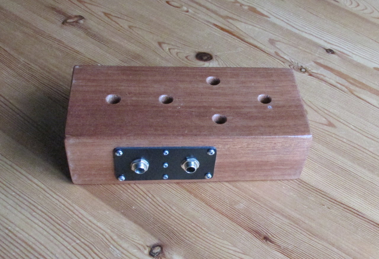

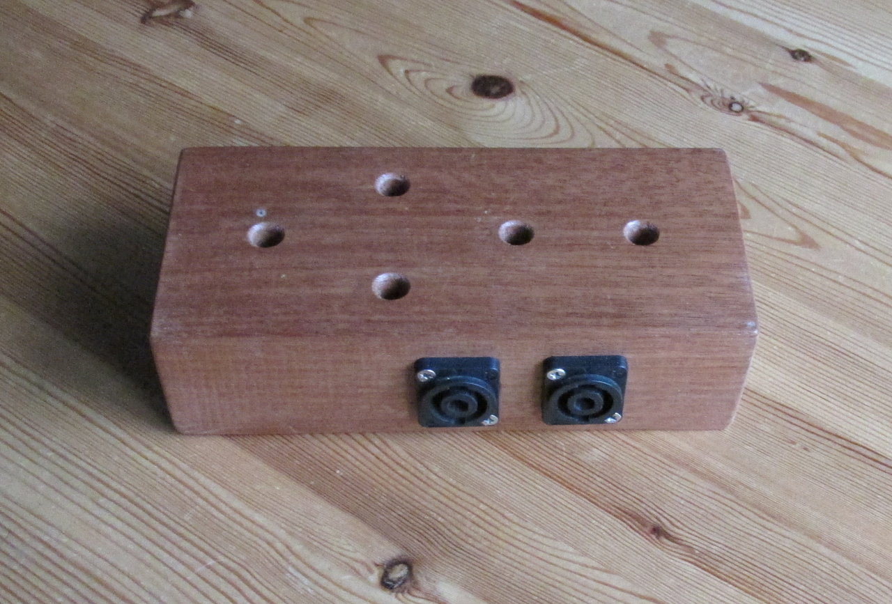

Der Lötklotz
Die Löcher auf der Oberseite haben die richtige Größe für Potiachsen und Klinkenbuchsen, so dass ich Potis und Buchsen ganz entspannt verkabeln und verlöten kann.
An den Seiten wurden je zwei alte Klinken- und Speakonbuchsen eingebaut, für den problemlosen Zusammenbau von Instrumenten- und Boxenkabeln.
Das ganze Teil hat mich außer etwas Zeit nichts gekostet, da ich nur ein Reststück Mahagoni, einen Pickguardrest und ein paar Buchsen und Schrauben aus meiner Restekiste verwendet habe.

So etwas ähnliches hatte ich mir mal aus einem kurzem Stück 40x40mm Alu Vierkantrohr gebaut.
Allerdings hatte ich je 1x Klinke, XLR male und XLR female drin. Speakon gab es damals noch nicht.
Konnte man mit einer kleinen Schraubzwinge aus einem Laubsägekasten gut an Tischen oder Cases
fest schrauben und nahm nicht zu viel Platz im Werkzeugkoffer weg.
Hat mir irgend jemand dann mal bei einer Show "weggefunden" :(!

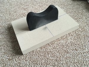

Viel mehr habe ich zwar nicht zu bieten, aber das Teil hat mir schon so manches mal gute Dienste geleistet. Das waren Reste von Sohlenaufbaumaterial. Fand ich zu schade zum entsorgen ;-)

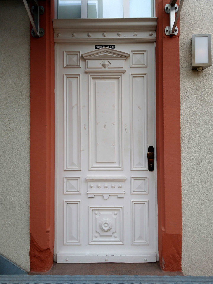

Diese Haustür habe ich vor gut 20 Jahren gebaut - leider war ich nicht mehr lange genug im Betrieb, habe sie nie in eingebautem Zustand gesehen.
Nun bin ich, mehr oder weniger zufällig, mal vorbei gefahren...
Ist zwar keine Bastelei im Thread-Sinne, aber bissi stolz bin ich doch...:stolz:
Wow.
Nur interessehalber (nicht um dein Werk zu schmälern): Ist die richtig kassetiert oder sind die Rähmchen aufgeleimt?
  • #189
Nee, das ist schon "klassisch": Rahmen und Füllungen; beidseitig mit Dämmung dazwischen, Doppelfalz, Mehrfachverriegelung... Wobei ich glaube, dass die Füllungen aus MDF waren, weil "für Anstrich"; da bin ich mir nicht mehr so sicher.
Da war schon eine super Arbeit.
