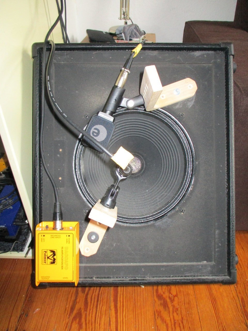

hat zwar nix mit bass, sonder mit gitarre zu tun. fürs homerecording. da ich nur stümperhaft gitarre spiele stückel ich das alles immer zusammen. die DI laß ich mit laufen, aus den DI spuren bastel ich eine ordentliche spur zusammen. die geht anschließend via re-amping in einen Marshall 1watt röhrenamp, von da in eine 112 peavey box und wird mit 2 micros (1x sm57,ein Sennheiser e906) microfoniert. da microständer in der wohnung natürlich nerven, man dagegen kommt und beim nächsten mal den sweetspot natürlich nicht wieder findet
zwei regalwinkel, paar löcher, paar schrauben, fertig.

hat zwar nix mit bass, sonder mit gitarre zu tun. fürs homerecording. da ich nur stümperhaft gitarre spiele stückel ich das alles immer zusammen. die DI laß ich mit laufen, aus den DI spuren bastel ich eine ordentliche spur zusammen. die geht anschließend via re-amping in einen Marshall 1watt röhrenamp, von da in eine 112 peavey box und wird mit 2 micros (1x sm57,ein Sennheiser e906) microfoniert. da microständer in der wohnung natürlich nerven, man dagegen kommt und beim nächsten mal den sweetspot natürlich nicht wieder findetAnhang anzeigen 424554
In der Zeit hättest du auch üben können...:-P
