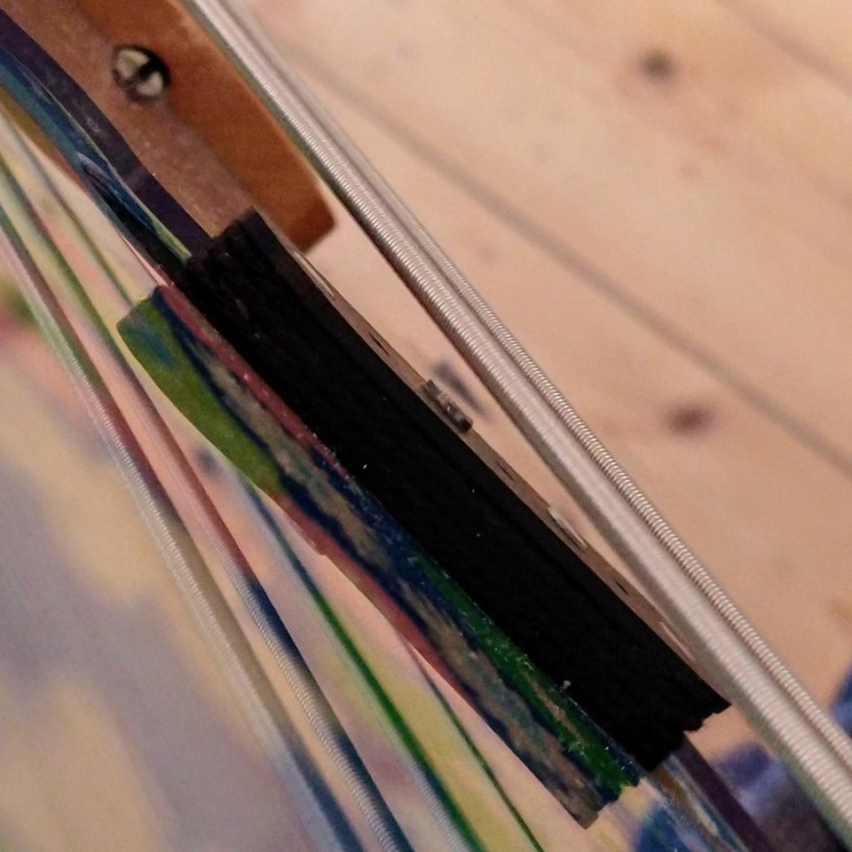

Ein Hack für alle Besitzer von Singlecoil-Precis, die mit unhomogenem Output der Saiten zu kämpfen haben:
Die Magnetpole vieler SC Preci Pickups sind ja unterschiedlich hoch - A am höchsten, D leicht über plan, E und G plan. Sankt Leo hat das seinerzeit so designed, weil die Saiten damals das wohl erforderten. Die damals erhältlichen Saiten hatten anscheinend eine schwächelnde A-Saite. Daher musste der A Magnetpol näher ran, um das zu kompensieren. Heute ist das nicht mehr nötig, die allermeisten Saitensätze sind sehr gut aufeinander abgestimmt. Die Tonabnehmer werden aber unnötigerweise oft immer noch so gebaut.
Wenn man mit der Saitenlage einigermaßen dem Griffbrettradius folgt und die Tonabnehmerhöhe wie von Fender empfohlen einstellt, ist der Abstand zum Magnet bei E-, A- und G-Saite okay und der Output ungefähr gleich, bei der D-Saite jedoch ist der Abstand etwas größer und der Output dadurch geringer. Das ist kein subjektiver Eindruck oder eine Schwäche der Box oder des Tontechnikers. Ich konnte das messtechnisch belegen. Ich bin wohlgemerkt kein gelernter Elektroniker, aber bei etwas Simplem wie einer passiven Basselektrik weiß ich mir meist zu helfen. Also habe ich mal mit meinem Baumarkt-Multimeter den induzierten Strom der Saiten beim Anschlagen gemessen: der Output der E-, A- und G-Saite ist im Mittel ca 120 µA, bei der D-Saite aber nur etwa halb so viel.

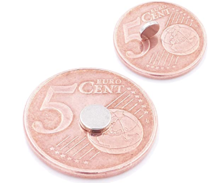

Der Kollege @crocoolli hatte mit seinem '56er SCPB ein ähnliches Problem und er und @grdIbrmpf die Lösung gefunden: einfach ein Mini-Magnetscheibchen aufs Pole Piece legen. Die Dinger gibt's im Bastelbedarf. Für den Blue Flower Pickup war ein 5x1mm Magnetchen genau passend.
Jetzt hat die D-Saite gemessen und gehört genau so viel Output wie die anderen Saiten und alles ist fein, ohne Schrauben, ohne Löten, komplett reversibel und extrem einfach.
Diese Beobachtungen betreffen meinen CiJ Blue Flower '54 RI, auf dem EB Slinky Rounds 45-100 aufgespannt sind. Mein 1956 Preci mit Dunlop Flats zeigt das Phänomen nicht (oder zumindest bei weitem nicht so deutlich). Ob das an den Saiten liegt oder an was anderem kann ich nicht sagen.
Gute Idee. Ich hätte nur Bedenken, dass die kräftigen Neodymmagneten das Magnetfeld derart verstärken, dass es die Schwingung der Saiten beeinflusst. Gibt's da keine Probleme ?
Antwort A:
Der Tipp erfolgte NACH der praktischen Erprobung, sonst wäre es ja eher eine bescheuerte Idee und keine geniale Bastelei.
Antwort B: Der Gedanke an die sogenannte >>Stratitis<< liegt nahe und muss gedacht werden: daher gilt es auch zu prüfen, ob die Scheiben in unterschiedlichen Dicken und Stärken erhältlich sind:
probieren, bis es passt. Auch mit dem Saitenabstand. Das Schöne/Geniale ist aber: alles ist jederzeit reversibel.

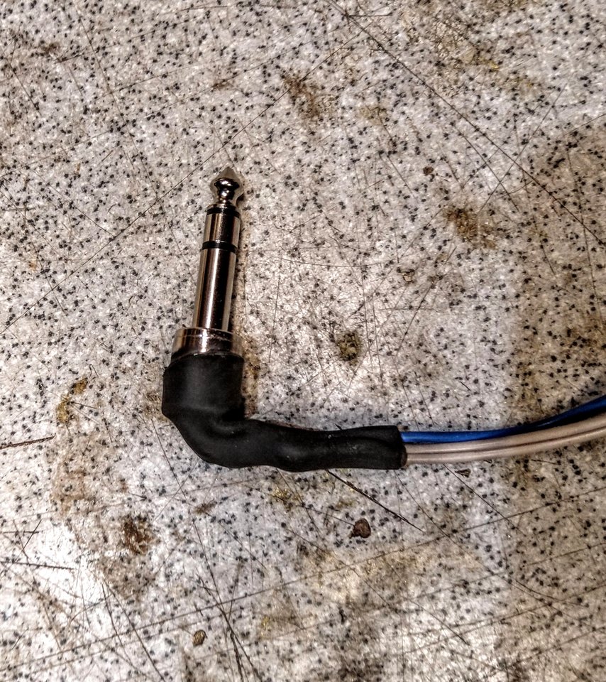

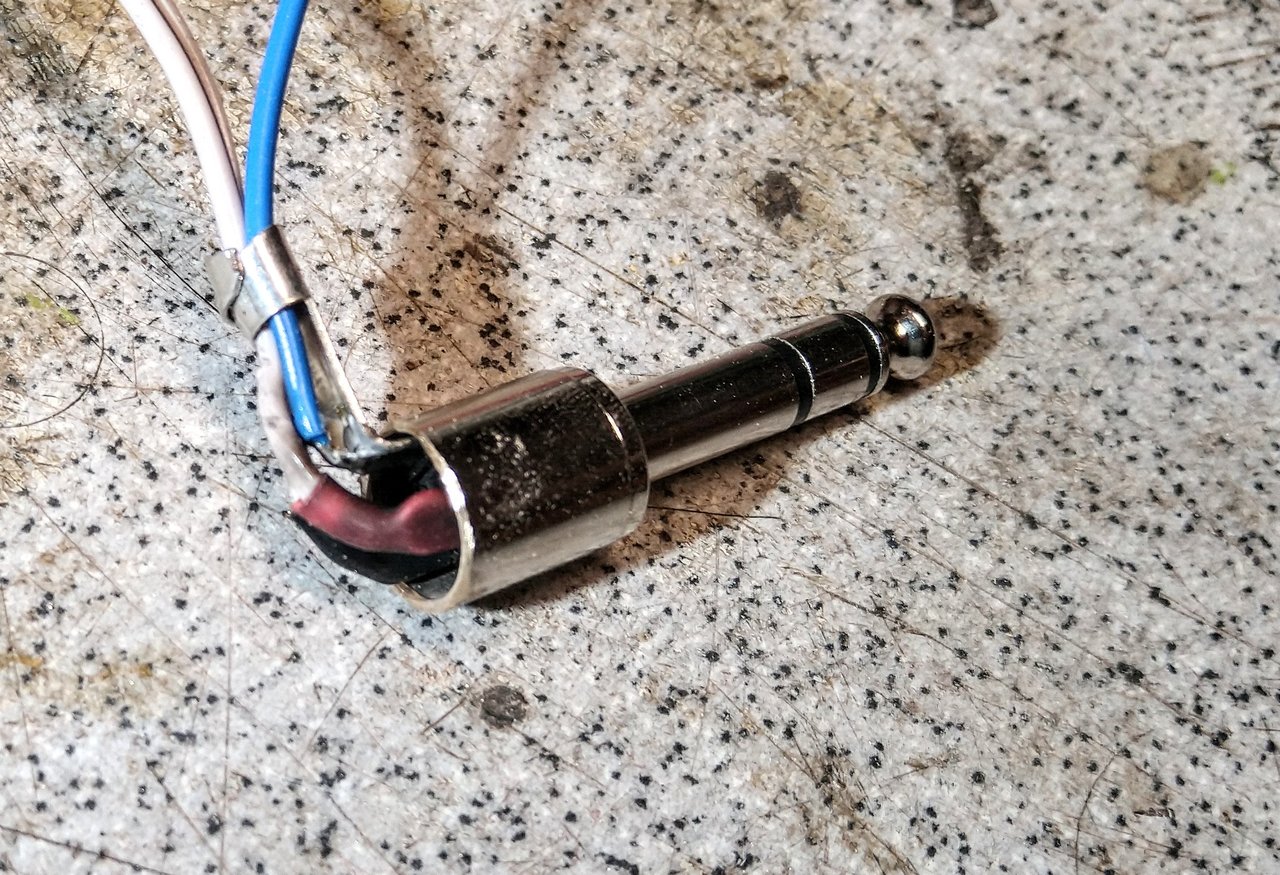

Ich wollte eigentlich in den Sandsack, weil ich keine Stereo-Winkelklinke mehr hatte und absolut nicht wusste, was ich noch dazu bestellen könnte, und der nächste Elektronik-Laden... und Samstag Abend, und...:(!
Da hab ich kurz den Proxxon Micromot angeworfen:
Jetzt kann ich iwann einen dazu bestellen, oder auch nicht... Ich glaube, der bleibt.:o)

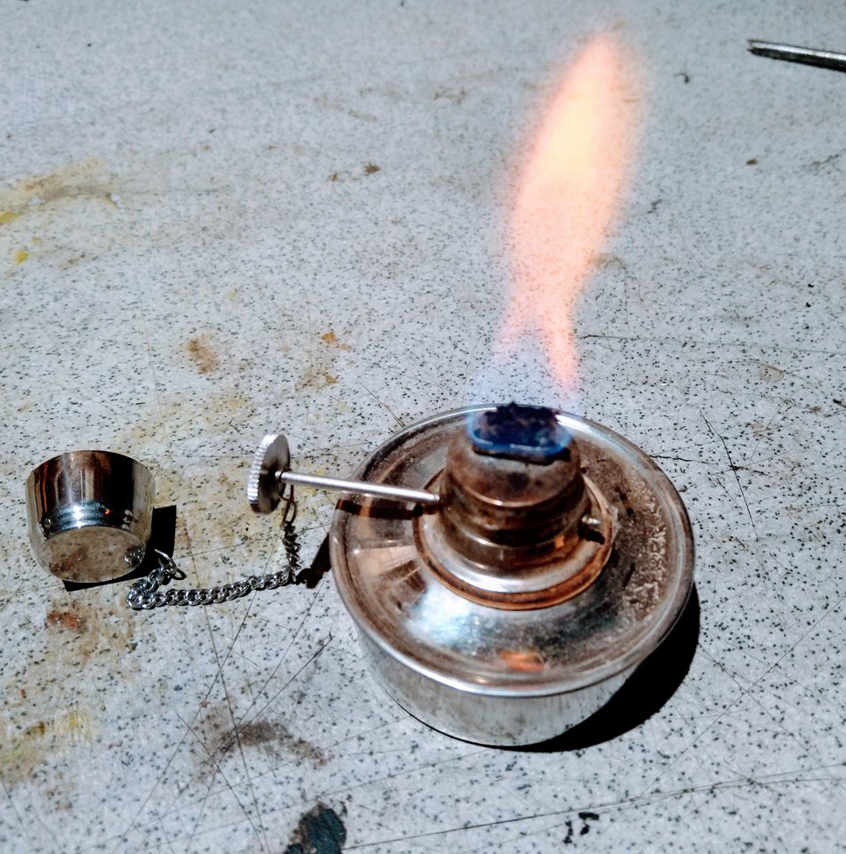

Edith wollte noch bemerken, dass die Schrumpfschläuche so dreckig sind, weil ich immer mit dem Zippo schrumpfe: Das ist zwar Kacke, aber saucool.:o)
Wie machen das denn andere? Ich suche auch immer noch nach einem geeigneten Werkzeug. Das Abbeiz-Heißluft-Föhn-Ding aus dem Baumarkt zumindest ist nicht tauglich.
  • #172
Naja, mitm Gas-Feuerzeug.;-)
Ansonsten gibt's ja noch diese Jet-Flame-Brenner als Feuerzeug oder für Creme Brullee.
Reaktionen: cfortner, 4enima und fmm
  • #173
Gasfeuerzeug.
Und nicht direkt in die Flamme halten, und immer nur kurz über die Flamme halten bis der Schlauch anfängt zu schrumpfen.
Beim Zippo macht das brennende Benzin den Schmutz.
