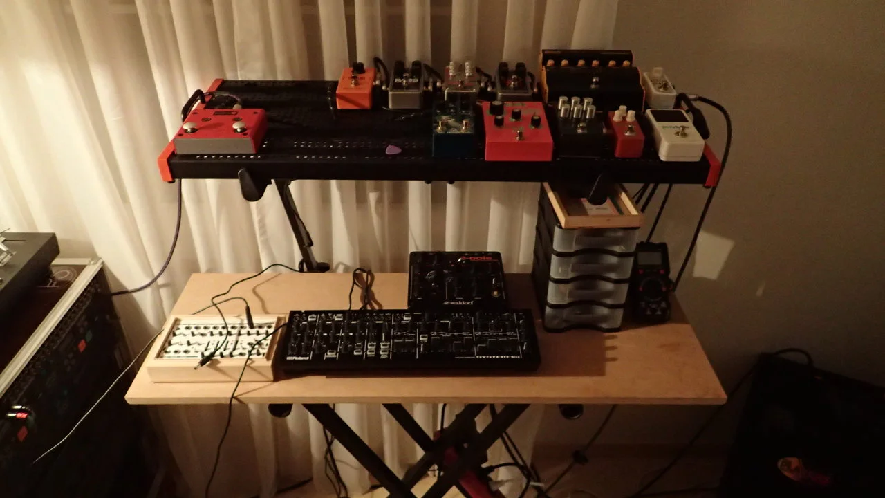

Vielleicht betätigt er die Schalter ja mit der Stirn!
Das ist die richtige Höhe für die Stirnbedienung:D
Ich sehe es wie BuzzLightyear
Leider habe ich ziemlich wenig Platz und keine Lust, mich ständig zu bücken.

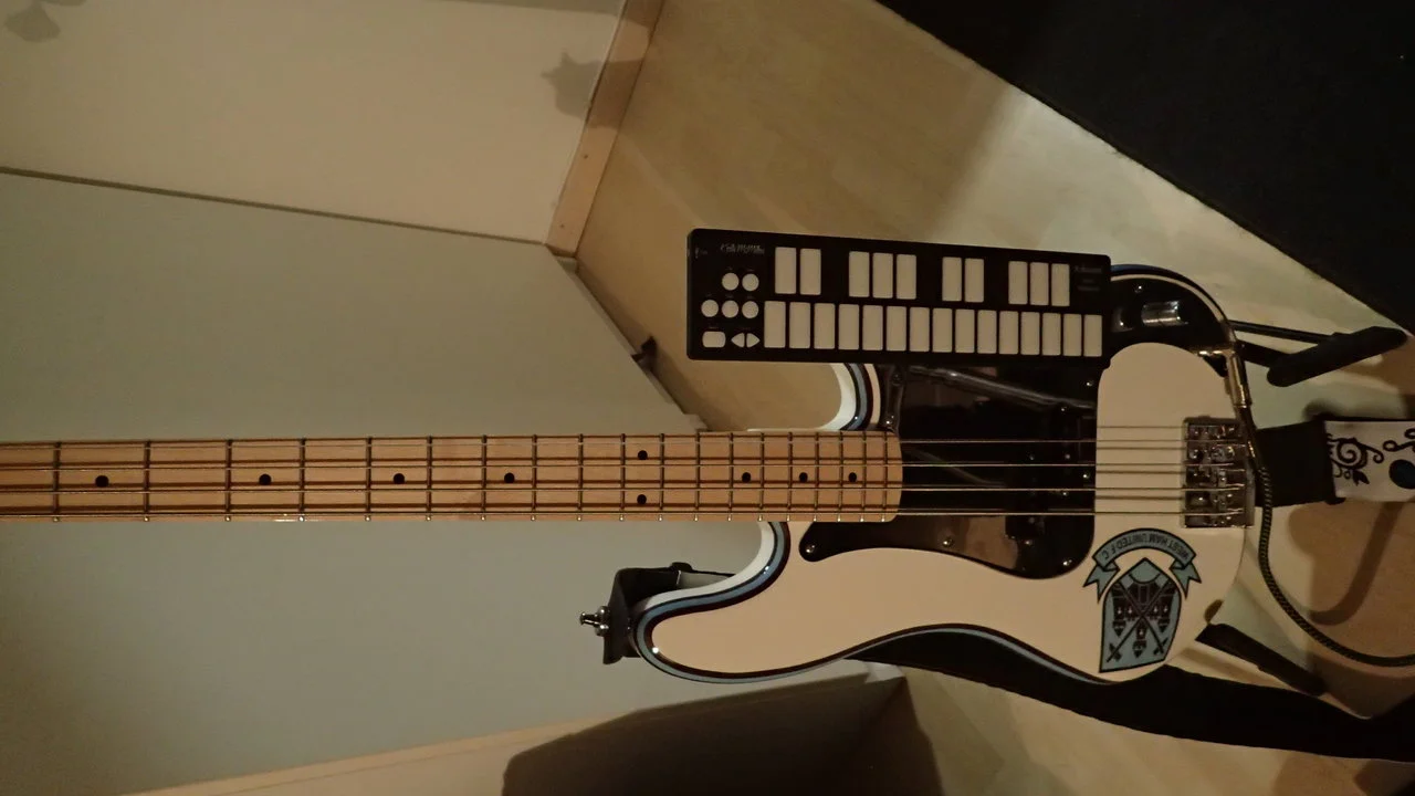

Frage an die genialen Bastler:
Ich verwende verschiedene Midicontroller um Synths und Software zu steuern. Im Moment bin ich dabei ein "Live" Setup zu erstellen, die Software und Effekte steuere ich mit dem Fuss, aber für Melodie- und Droneparts, habe ich zu wenig Füsse. Mein Gedanke ist nun, einen Controller am Bass zu befestigen, sozusagen eine Basskeytar. So wie auf dem Bild (Controller ist nur aufgelegt).
Hat jemand das schon gemacht und hat eine Idee zur Befestigung?
Ja, einfach durchbohren und Schrauben rein ginge:-), aber ich möchte den Bass nicht ruinieren. Sollte auch schnell demontiert werden könne.
Nuuuuun, ich frag mich zwar seit Anbeginn des Threads was ihr mit dem Zeug macht und wofür ihr diese Armadas an Effekten braucht aber das hier ist noch mal was anderes.
Das steigert alles noch mal erheblich :D
Aber da ich inmerschon gerne Lösungen gesucht hab und Tüfteleien mag, why not... Und wenn es so sein soll, dass man das braucht, wie wäre es mit einer „U-Konstruktion“? Etwas zum „einhängen“?
ich mache gleich mal eine Zeichnung ;-)

  • #26
@Stevani Harris 3M Dual Lock auf Pickguard und unterhalb des MIDI-Controllers?
Nachdem wir hier in einem entsprechenden Thread sind, schlug Edith vor, sich direkt ein Custom-Pickguard mit den benötigten Funktionen und einem 5-poligen XLR als MIDI-Stecker mit "Phantomspeisung" auf den zwei unbenutzten Adern zu basteln...
Reaktionen: schafhalter, Stainless und tofi1
  • #27
2 - 3 Pickguardschrauben am unteren Horn raus nehmen. In die Löcher eine Hartfaserplatte (etwas kleiner als der Controller) schrauben und auf die Platte den Controller mit Klett o Doppelkebeband
Wie schwer isn der Gerät?
Am ehesten könnte ich mir da was mit kleinen Metallstiften in den PG-Löchern vorstellen mit Velcro als Unterstützung.
Aber mal ganz davon abgesehen dürften Steve Harris vor Schreck lange Hosenbeine wachsen, wenn er das sehen würde :ugly:
Reaktionen: Stevani Harris, Stainless, tofi1 und eine weitere Person
  • #30
Pickguard (teilweise ) aus Metall und dann mit Magneten den Controller drauf...
Im Endeffekt kommt es auf deine Möglichkeiten an.

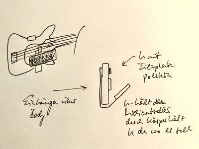

  • #31
Hier mal meine Skizze....
Wie gesagt, ich würde mir eine Art U machen was ich einhängen kann. Der Bass liegt am Körper an, das fixiert das U.
Mit etwas selbstklebendem Filz gepolstert kann da auch nix verkratzen und das Teil wäre schnell dran und ab ;)
Sorry für die Kritzelei, aber ich denke man bekommt die Idee.
Als Material würde ich einen Streifen Alu-Blech nehmen, das lässt sich leicht biegen und kann ggf. auch lackiert werden....

  • #32
Mit etwas selbstklebendem Filz gepolstert kann da auch nix verkratzen und das Teil wäre schnell dran und ab ;-)
Dann darfst du dich aber um Gottes Willen nicht bewegen auf der Bühne.
  • #33
Wieso denn das? Ich bin mir ziemlich sicher, dass das Ding hält....Ausser man hat den Bass auf den Knien hängen.
Ich würde ansonsten sowieso unter keinen Umständen so ein Ding mit mir rumtragen oder gar irgendwie "fest" an den Bass montieren. So eine Lösung ist m.E.n. am praktikabelsten ;)

  • #36
Ich würde einfach zwei Stücke selbstklebendes Klettband aufs Pickguard kleben . Das sollte sich dann irgendwann auch wieder Rückstandslos entfernen lassen.....
Reaktionen: Altbasser und Stevani Harris
  • #37
Wenn es dauerhaft dran bleiben soll, würde ich mir einfach ein zweites Pickguard kaufen und das dort dauerhaft an schrauben/kleben.
So ließe sich immer noch recht schnell wechseln, aber das Teil ist bombenfest, was ich für live Anwendungen wichtig finde.

  • #38
Sind
Dann musst du nur noch einen Weg finden, an die Pickguardschruaben unter dem Controller zu kommen...

  • #40
Danke an alle für die tollen Vorschläge:great::great::great:
@Hozzy, danke für die super Zeichnung
@rootbert das Ding wiegt ca. 300g
@claudio Im Moment spiele ich solo, aber noch nicht live, bin dabei mir ein Konzept zu erstellen ev. auch als Duo
Jetzt habe ich mal einiges zum ausprobieren, KLett und U-Profil klingen vielversprechend, muss wohl mal am Wochenende in meine Werkstatt
