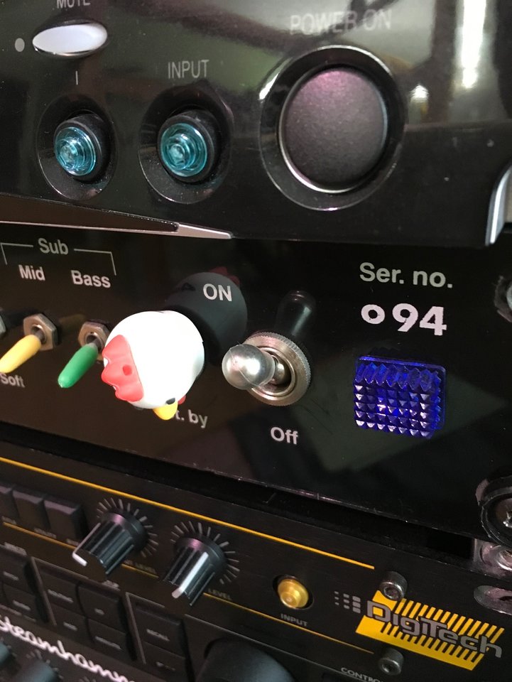

  • #69
Wollte eigentlich die mit Lego verschlossenen Buchsen vorzeigen.
Das ist übrigens ein chickenhead Kippschalter
Reaktionen: tofi1, Gast5650 und claudio
