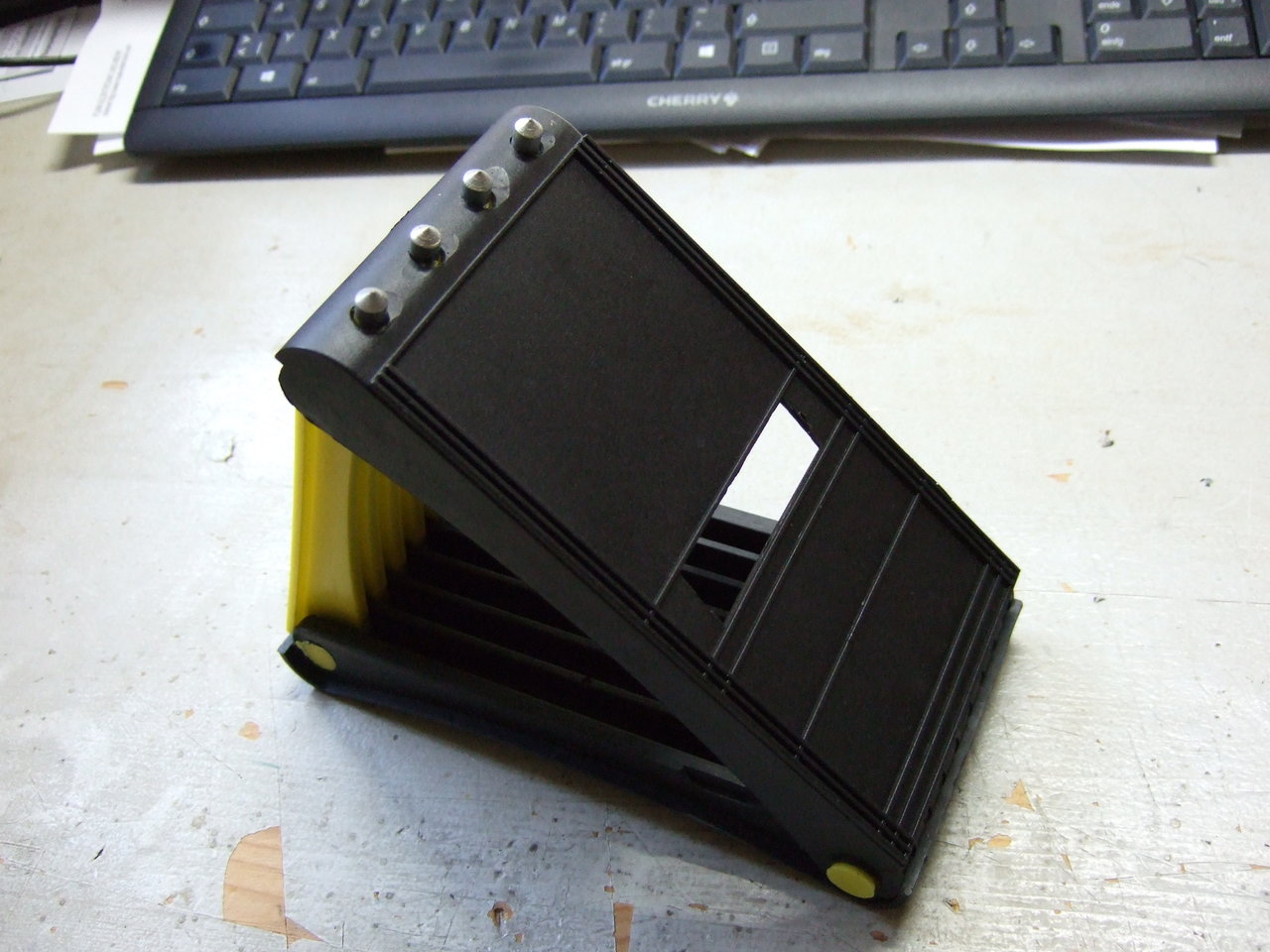

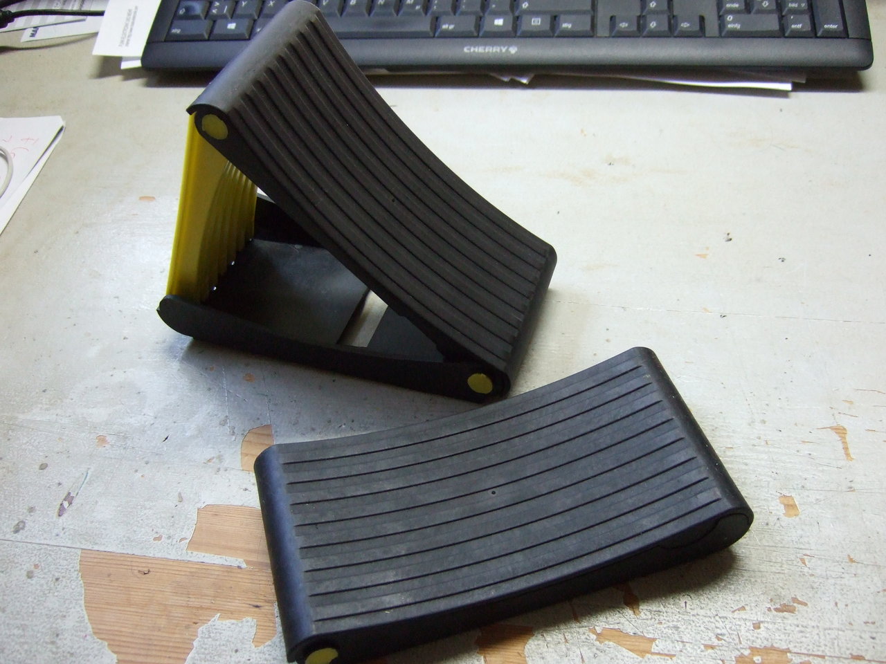

Zusammenfaltbare Bremsklötze um Boxen schräg zu stellen:
Die unten angebrachten Zacken verhindern im Boxenfilz das Abrutschen, wenn man den Klotz umdreht:

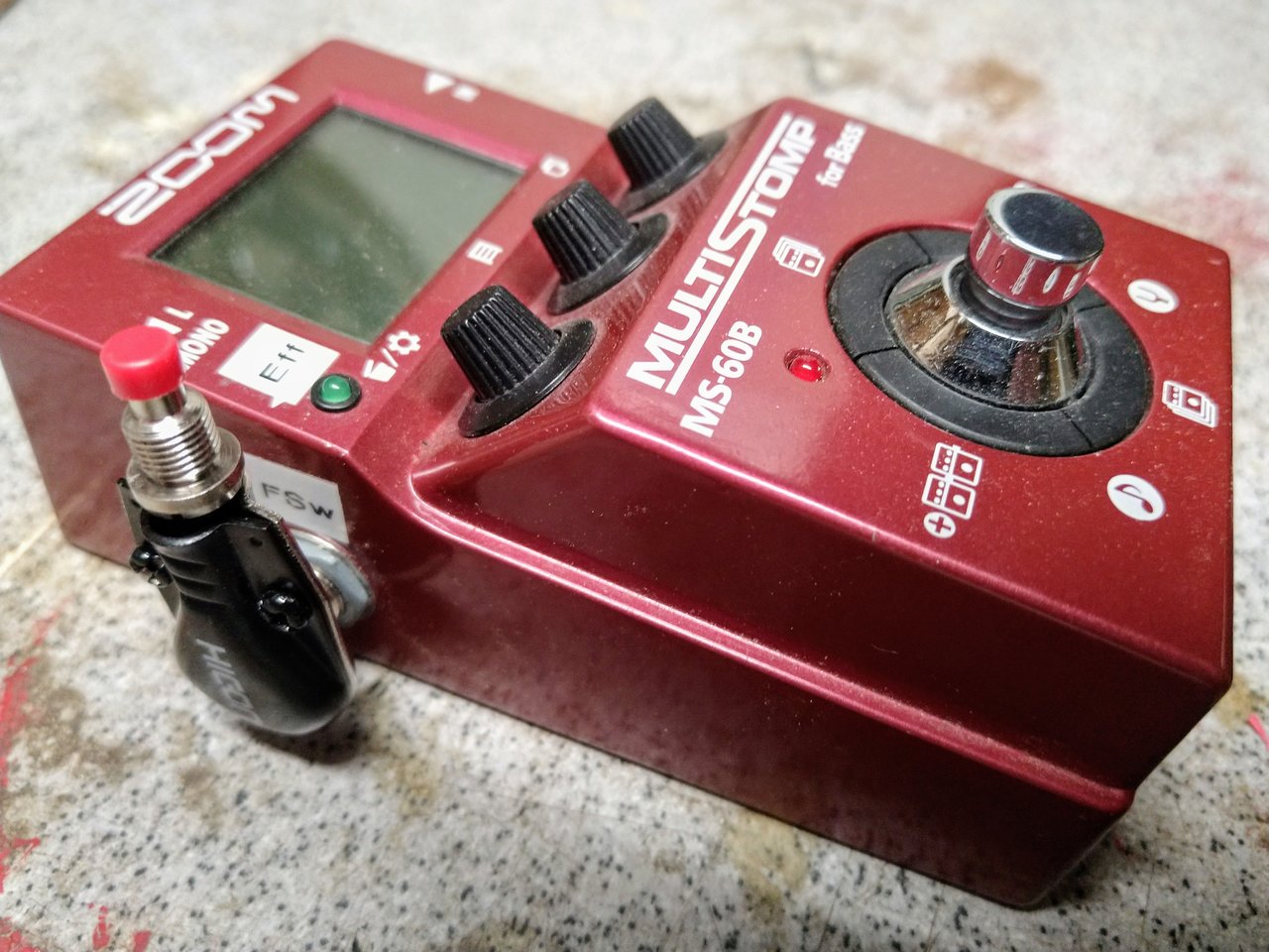

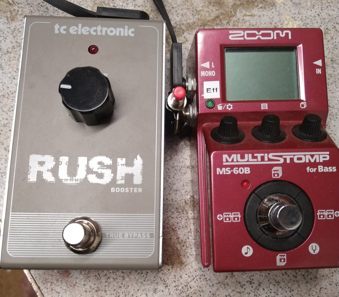

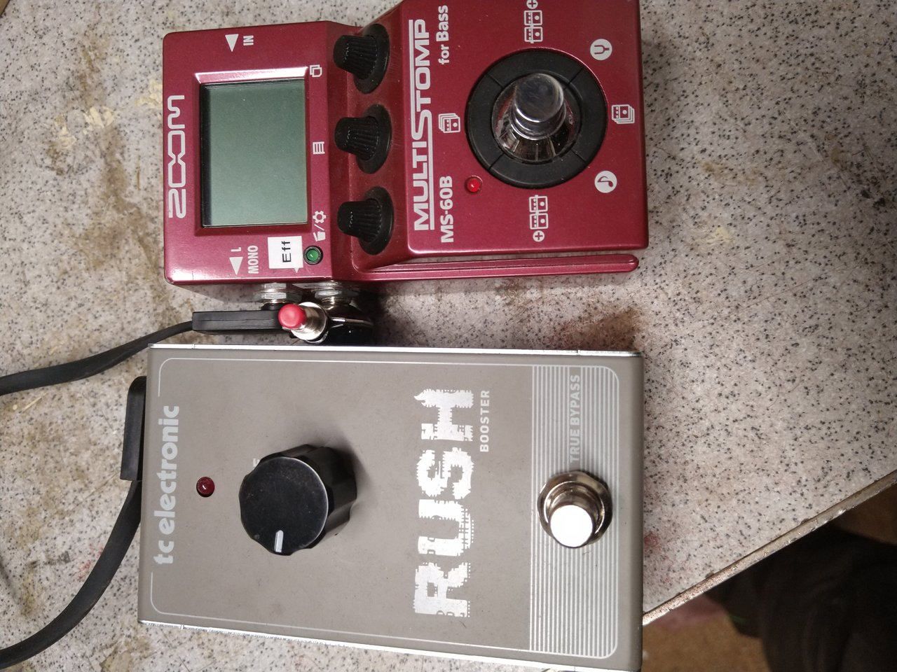

Hab ich gestern mal zusammen gebrutzelt - ich komme mit dem Doppel-Step des Lazarus-Mods nich immer klar.
Fürs Pedalboard habe ich einen Fußschalter neben dem Mikro-Ständer, aber zu Hause zum Rumprobieren, als Tuner und bei Aufnahmen find ich das viel praktischer.

verstehe ich leider nicht, könntest du es bitte mal erläutern, was das teil an der seite ist?
Das Zoom ist ein einfacher, aber praktischer Multieffekt. Ich benutze es zu 99% als Stimmgerät, für einen Song als "Octaver-Zerre" und manchmal als Notchfilter gegen Raummoden. Geht auch wunderbar mit Batterien/Akkus. Leider hat es keinen True-Bypass.
Member @lazarus_04 hat einen Mod entwickelt, bei dem das Gerät über ein Relais True Bypass geschaltet wird. Diesen bedient man über Doppel-Fußtap oder einen externen Schalter an einem Klinkenkabel. Zuhause ist der externe zu umständlich und den Doppel-Tap erwische ich nicht zuverlässig.
Also habe ich mir einen Mini-Taster in eine schlanke Winkelklinke gelötet, um zu bypassen. :stolz:

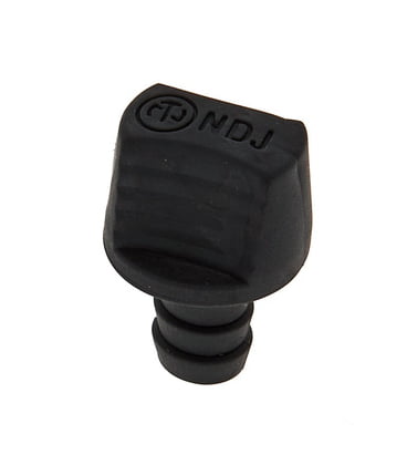

Mal die ernste Lösung es gibt von Neutrik Dummy Kappen zum draufstecken. Alternativ einfach ein schwarzes Klebeband drüber.
Neutrik NDJ
