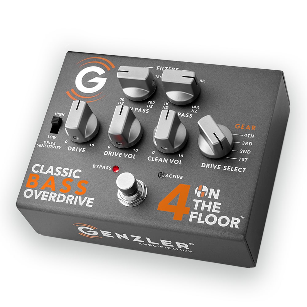

Hallo, hat schon jemand Erfahrungen mit dem "4 on the floor"-Pedal von Genzler?
Ich finde so gut wie keine Infos dazu im Internet.
