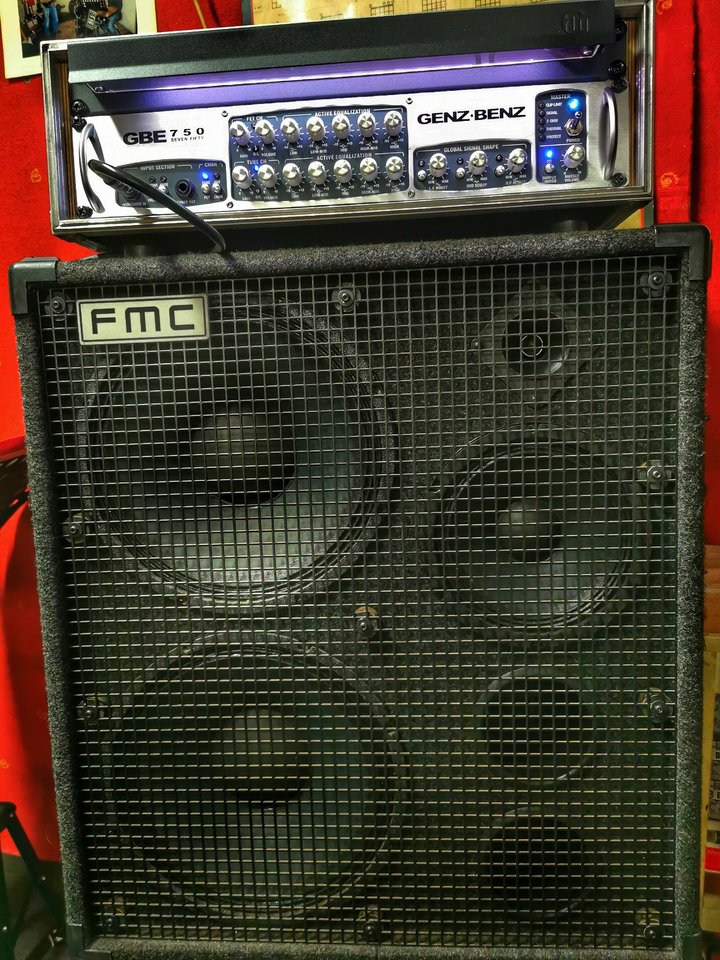

  • #427
Mittlerweile steht unterm GBE nur noch die 2123CL von FMC. Reicht vollkommen aus und bereitet mit dem GBE 750 zusammen überhaupt keine Probleme gegen den Rest durchzukommen. Mit dem Warwick Streamer STD 4 klingt das alles so zusammen auch noch richtig geil. Habe mich da mittlerweile komplett auf den Tube-Channel eingeschossen und fahre da alles durchgehend mit diesem einen Sound. Habe bisher einfach mir noch nicht so die Zeit nehmen können, mit dem FET-Channel einen passenden zweiten Sound zu finden. Passt aber so irgendwie erstmal richtig gut in unseren Bandkontext. Ab und zu spiele ich da auch den G&L Tribute SB-2, durch seinen enorm hohen Output ist dieser aber "schwer zu zügeln". Das wird dann schnell zu viel des Guten. Da muss ich schon den aktiven Eingang am GBE wählen um "entspannter" mit dem Gain hantieren zu können...

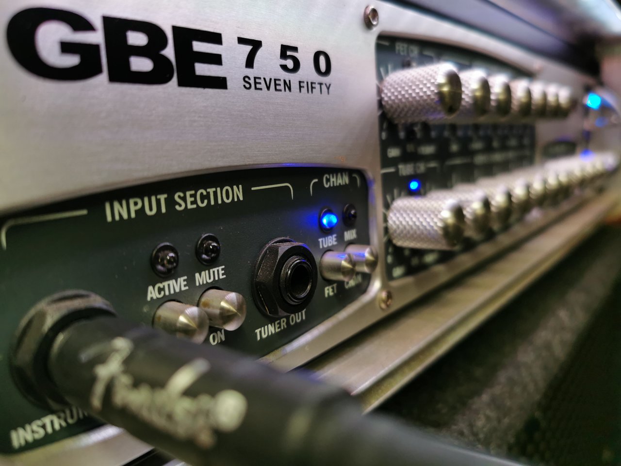

  • #428
Schnappschuss von der letzten "Probe" 2021 gestern abends...
