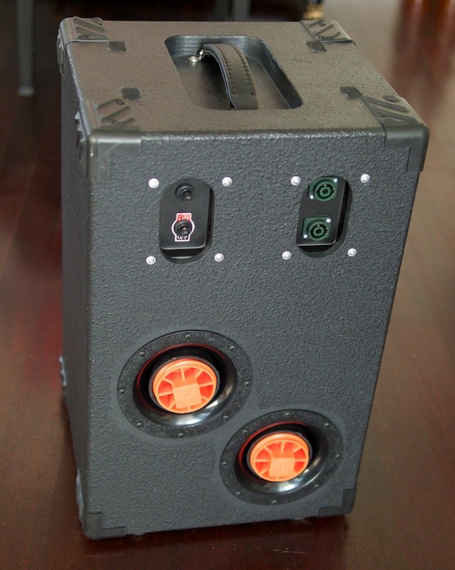

Deshalb ist der Clou natürlich sowas !!
Flexiebel muß eine box sein, alles andere ist mumpitz.
Die verschlüsse kann man je nach raum, spielsituation, verwendetem bass usw...auch raus tun.
Ja leute, das ist mal innovativ, das habt ihr noch nicht gesehen, oder ? :D

doch, gesehen und gespielt. ;)
wenn die stopfen jetzt noch vorne im gehäuse sind, is alles gut! :-D
