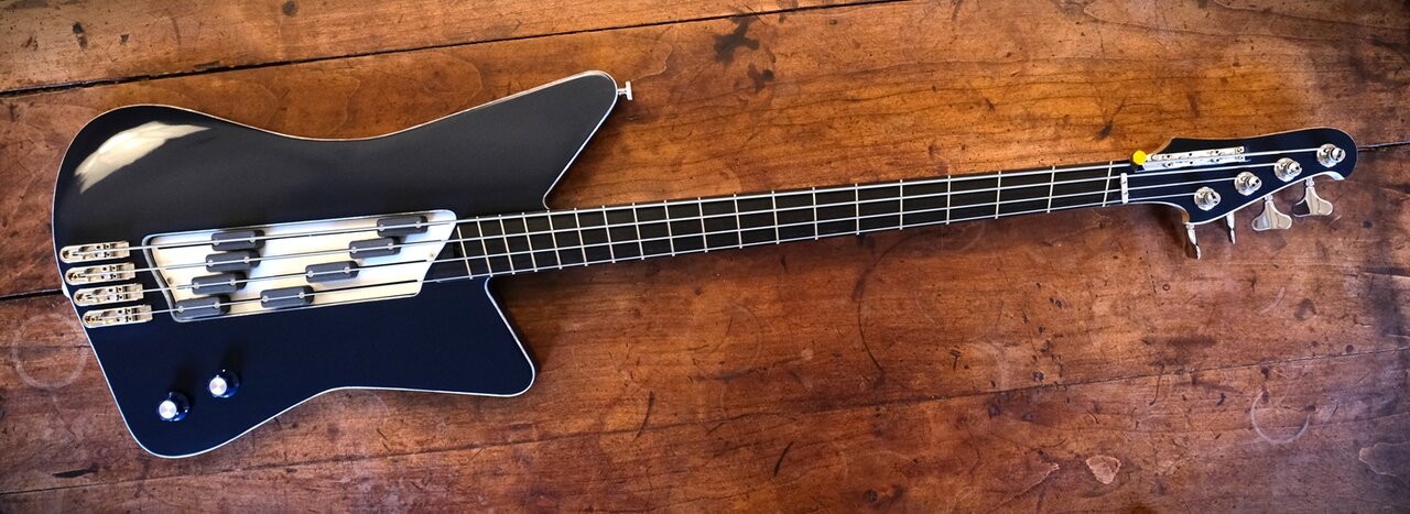

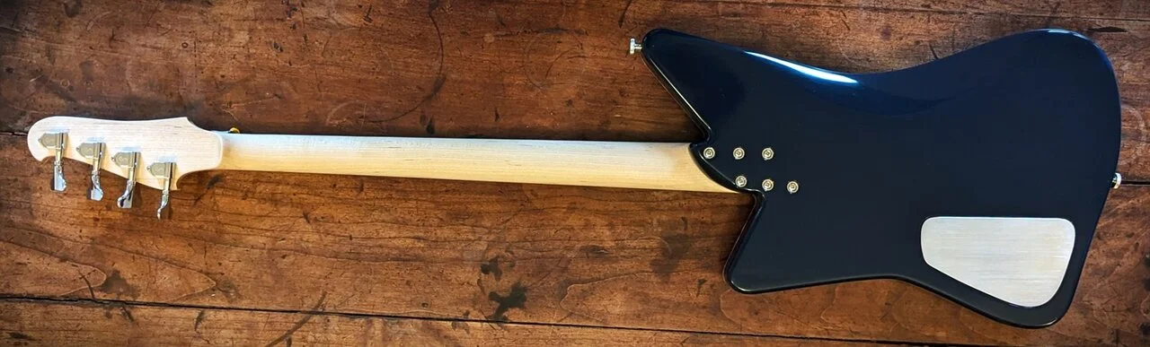

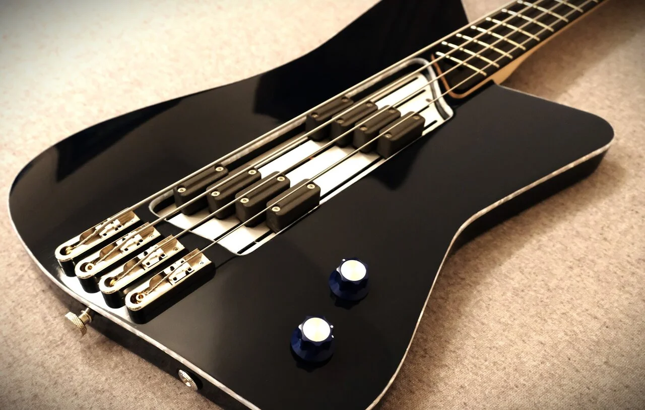

Ja... Der Bass ist fertig. Die Jungs von NoTreble fanden ihn offensichtlich ganz ok :-) Das hatte ich noch gar nicht gesehen.
Leider hatte ich im letzten halben Jahr extrem wenig Zeit. Und dann war das Wetter zu kalt zum Lackieren. Irgendwann habe ich es dann nicht mehr ausgehalten und ihn fertig gemacht. Seit drei Tagen kommt auch ein Ton raus. Die Bilder sind eine Woche alt.
Ich werde noch ein paar zusätzlich Bilder machen. Und dann kommt die nächste Version 8D
Ein ganz grosses Dankeschön an alle hier im Forum für Rat und Tat und Unterstützung! Sehr geil!
Ich hoffe auch, dass ich einigen die Angst nehmen konnte, sich selbst an den Bassbau zu wagen...
Und hier ein paar Bilder:
Reaktionen: Geosammler, Schnaggadu, 8Miles und 19 andere
Wir diskutieren deinen Bass gerade auf BassBuzz. Der ist ja auch wirklich schön geworden - man sieht geradezu die Liebe (und Mühe) die da reingeflossen ist.
Es gibt auch schon erste Interessenten, falls du mal verkaufen möchtest. Ich habe diese an bassic/@13ghosts verwiesen und mal unverschämt gesagt, dass englisch für dich kein Problem ist :-)

  • #95
Sehr toll und eigenständig :)
Reaktionen: 13ghosts

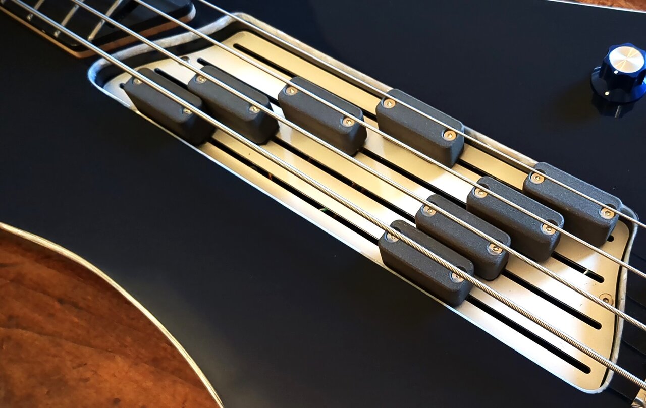

Einen sehr schönen Bass hast Du da gebaut, alles wunderbar stimmig und wie bereits gesagt, eigenständig. Wenn der sich auch noch gut anfühlt und gut spielen lässt, kann ich sehr gut verstehen, wenn Leute den kaufen möchten….;-)
Wie siehst Du das mittlerweile, ist der Nutzen der verschiebbaren PUs den Aufwand wert? Also vom Design mal abgesehen - das sieht schon sehr geil aus. Ich meine eher von den Soundmöglichkeiten und deren Praktikabilität.

  • #98
Viele Grüße, Thomas
Vielen Dank!!
Die verschiebbaren Pickups sind sicher etwas nerdig. Auf jeden Fall ist der Einfluss der Position heftig. Man kann im Prinzip für jeden Song ein Optimum suchen. Ist schon cool. Vergleichbar mit unterschiedlichen Anschlagpositionen, aber eben anders.
Aber klar, der Aufwand ist im Vergleich zu zwei Pickups von der Stange schon groß.
Um den Aufwand noch zu steigern, könntest du beim nächsten Bass die Pickups mit Motorfadern ausstatten, um dann, ähnlich wie beim Mischpult, verschiedene Scenes auf Knopfdruck abrufbar zu haben…
