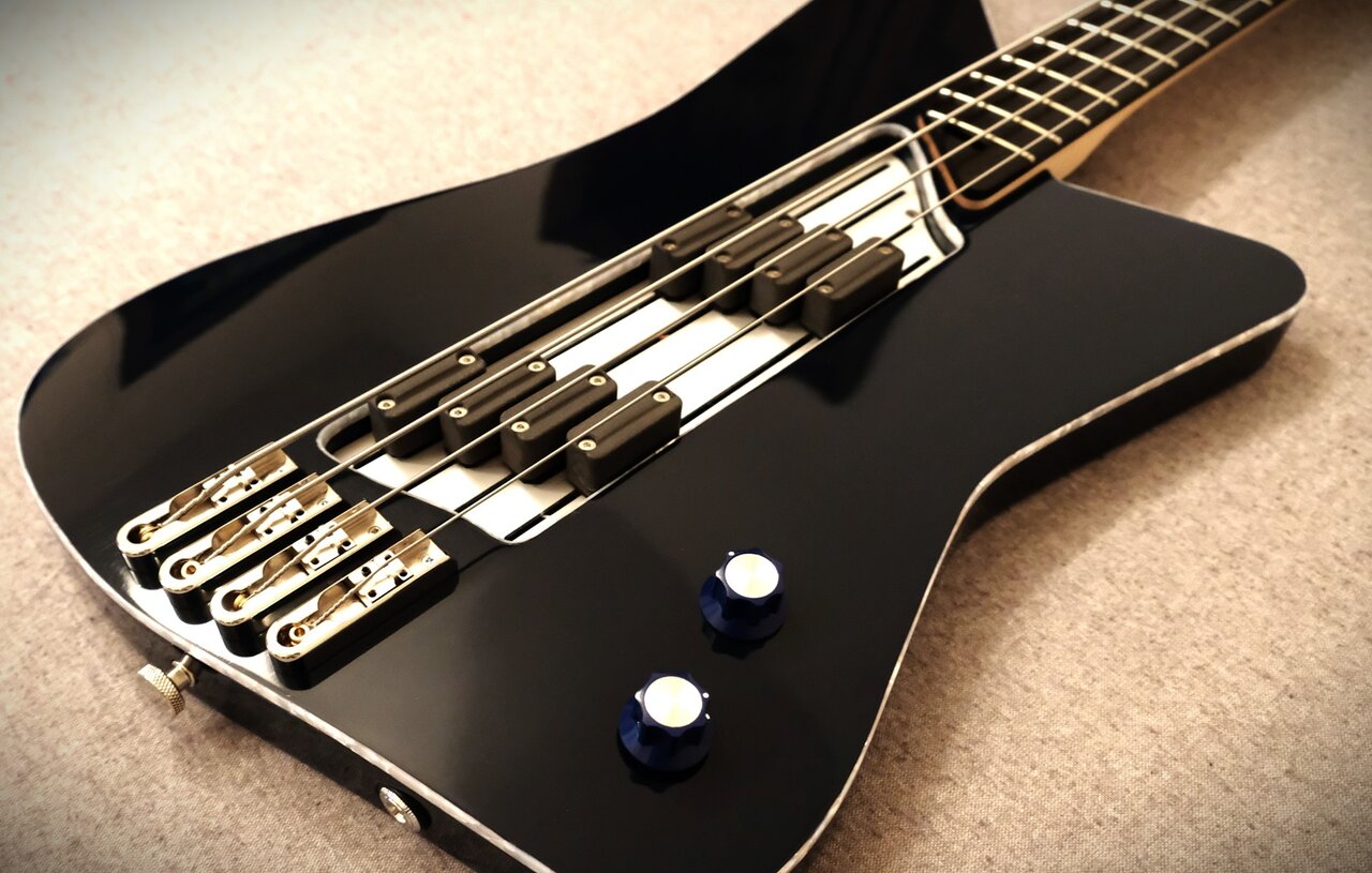

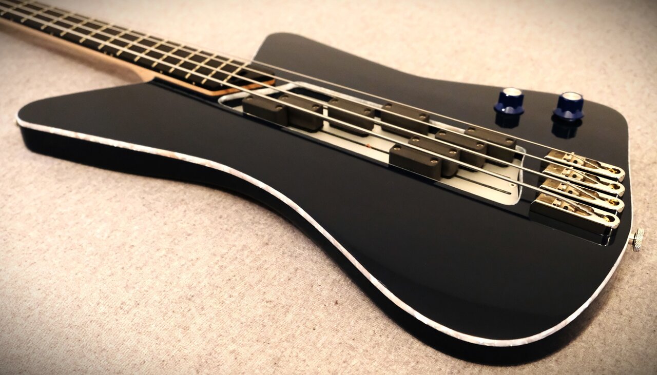

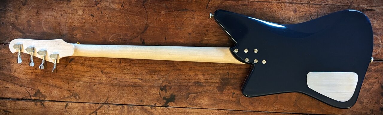

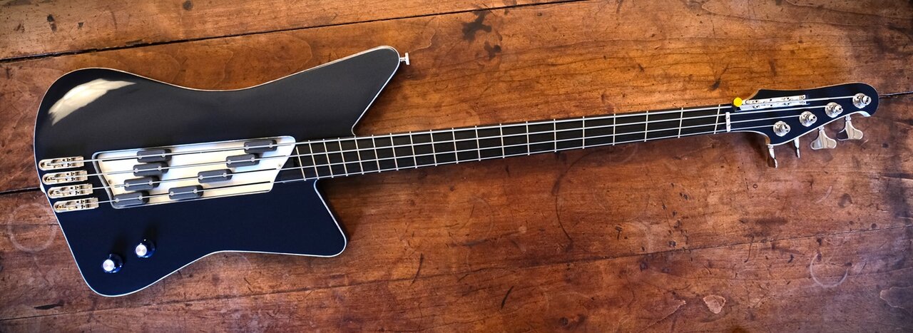

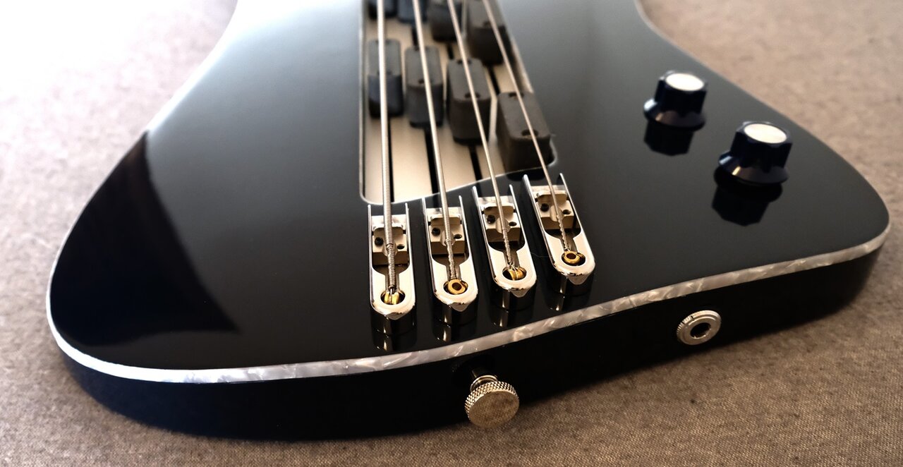

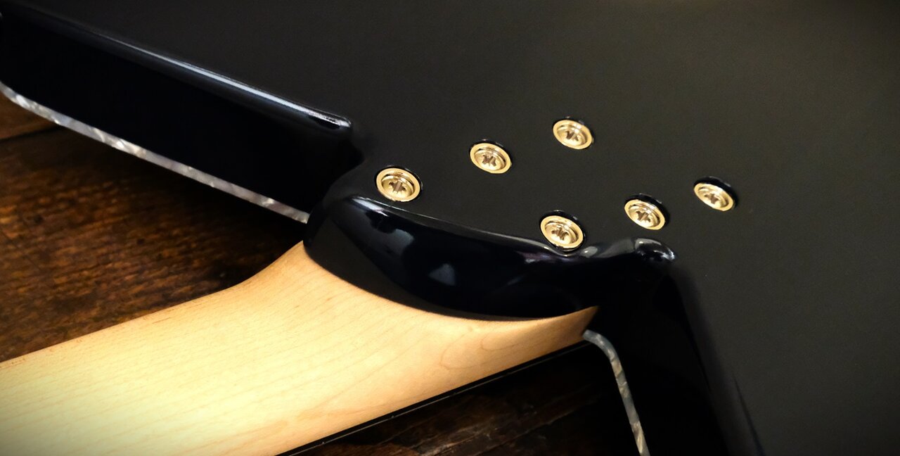

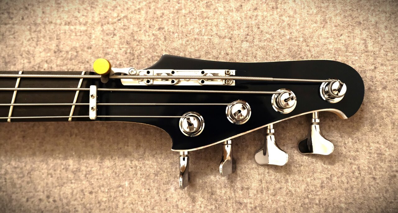

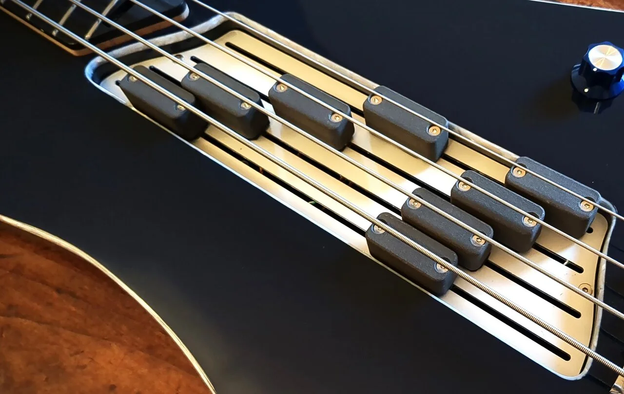

Ja... Der Bass ist fertig. Die Jungs von NoTreble fanden ihn offensichtlich ganz ok :-) Das hatte ich noch gar nicht gesehen.
Leider hatte ich im letzten halben Jahr extrem wenig Zeit. Und dann war das Wetter zu kalt zum Lackieren. Irgendwann habe ich es dann nicht mehr ausgehalten und ihn fertig gemacht. Seit drei Tagen kommt auch ein Ton raus. Die Bilder sind eine Woche alt.
Ich werde noch ein paar zusätzlich Bilder machen. Und dann kommt die nächste Version 8D
Ein ganz grosses Dankeschön an alle hier im Forum für Rat und Tat und Unterstützung! Sehr geil!
Ich hoffe auch, dass ich einigen die Angst nehmen konnte, sich selbst an den Bassbau zu wagen...
Und hier ein paar Bilder:
Anhang anzeigen 868916Anhang anzeigen 868917Anhang anzeigen 868918Anhang anzeigen 868919Anhang anzeigen 868920Anhang anzeigen 868921Anhang anzeigen 868923

Funktionieren würde das. Mit künstlichen neuronalen Netzen habe ich schon seit über 20 Jahren zu tun... Nur Motorfader sind nicht für die schweren Pickups geeignet. Da müssen stabilere lineare Aktuatoren her.
Ich hatte das mit den leichten Cycfi Nu Pickups und Motorfadern versucht. Aber ich glaube das wäre zumindest für die Bühne zu fragil.

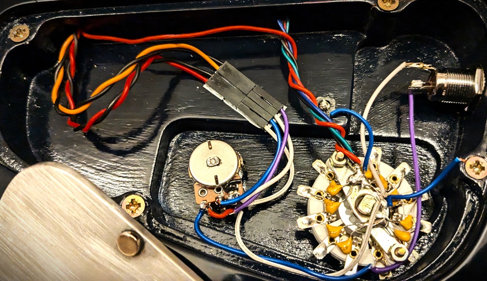

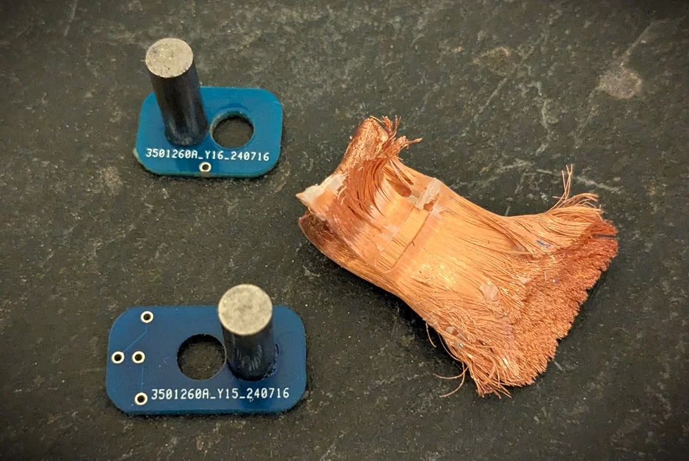

Das ist der bunteste Teil des Basses. Ich verspreche, beim nächsten Bass etwas mehr auf die Farbzusammenstellung zu achten ;-)
Der Effekt des Kapazitätsschalters ist wirklich cool. Warum er nicht in mehr Bässen zu finden ist, kann ich nicht wirklich nachvollziehen.
Wie bereits erwähnt, muss ich einen der Tonabnehmer neu wickeln. Es ist definitiv einfacher, den Draht zu entfernen, wenn der Tonabnehmer gewachst ist. Ich habe nur die beiden Magnete wiederverwendet. Morgen wird er gewickelt.
