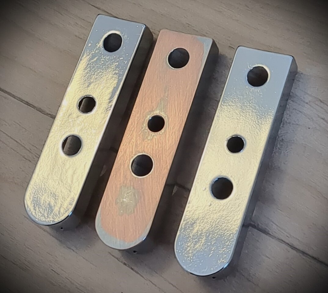

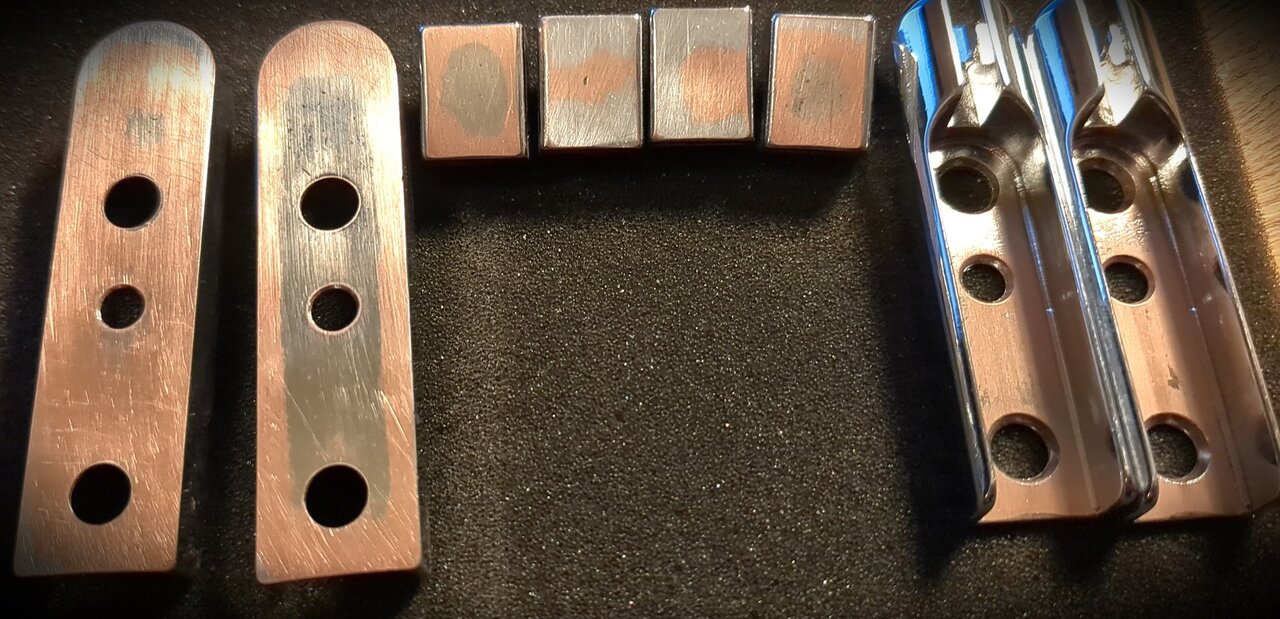

Hier ein Blick auf die Rohmaterialien:

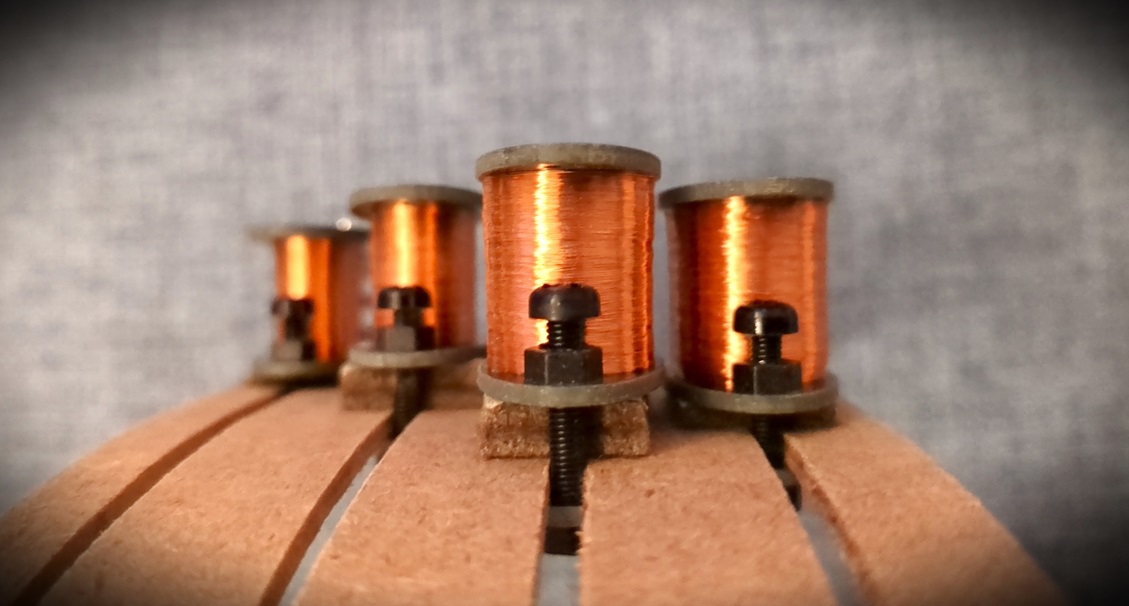

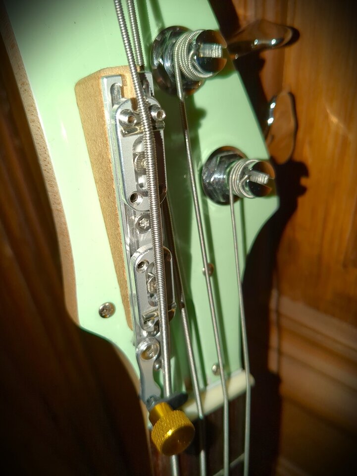

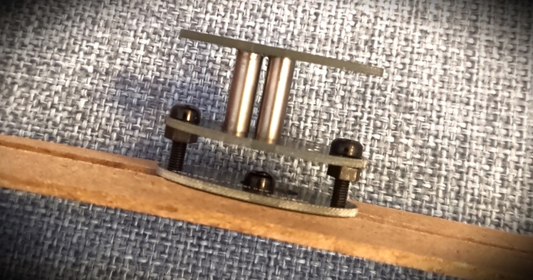

Die kleinen Tonabnehmer auf dem Foto sind die Cycfi Nu Tonabnehmer aus einem meiner Experimente, die anderen mein erster Versuch, Multi-coil-Pickups zu wickeln.

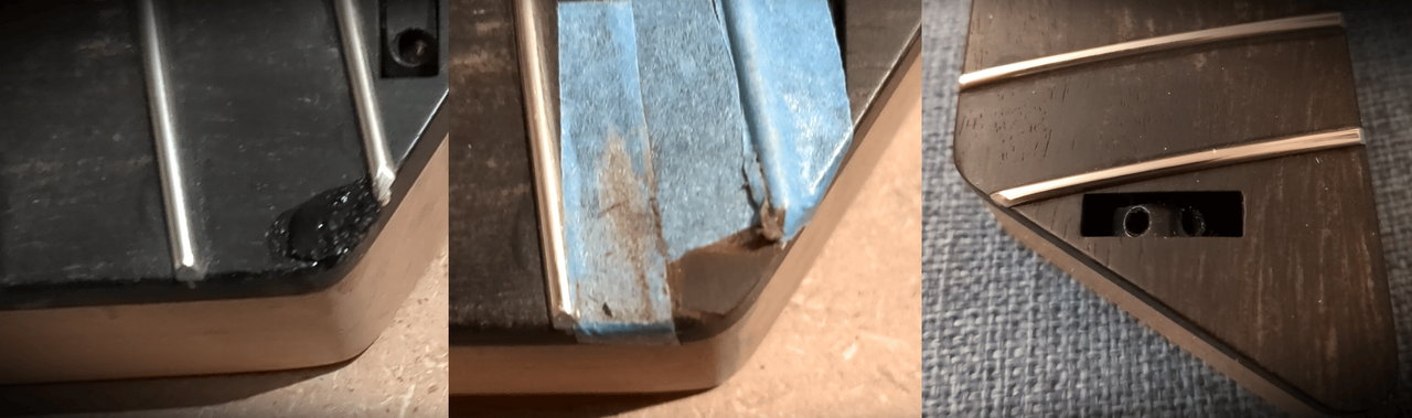

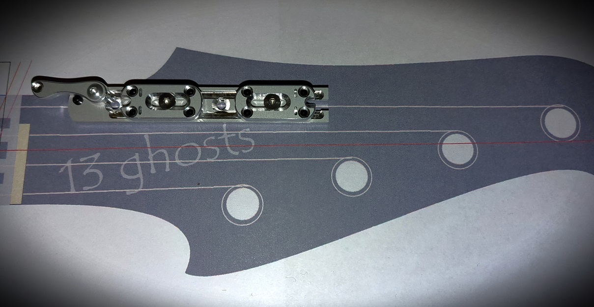

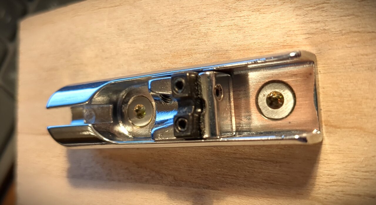

Dies ist die neue Version der D-Extension. Jeder der beiden Bünde kann ähnlich wie bei eine Brücke frei eingestellt werden. Dies ermöglicht es, die D-Extension in Bässe mit unterschiedlichen Mensurlängen einzubauen. Diese Version sollte in 32'' bis 37'' Bässe passen.
Ich habe zwei davon anfertigen lassen und eine provisorisch mit doppelseitigem Klebeband in meinen ersten Bass eingebaut... Diese Version ist viel robuster, wenn auch nicht ganz so hübsch. Sie erfordert einen Nullbund, den ich für den neuen Bass geplant habe. Den alten werde ich irgendwie nachrüsten müssen.
Kritik, Fragen und Anregungen sind willkommen :-)

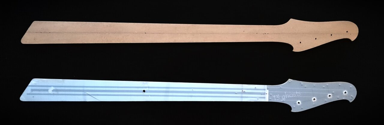

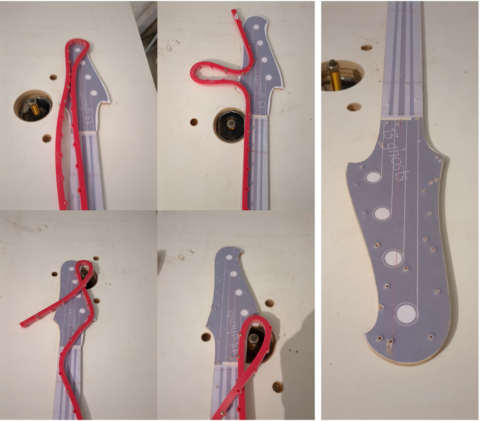

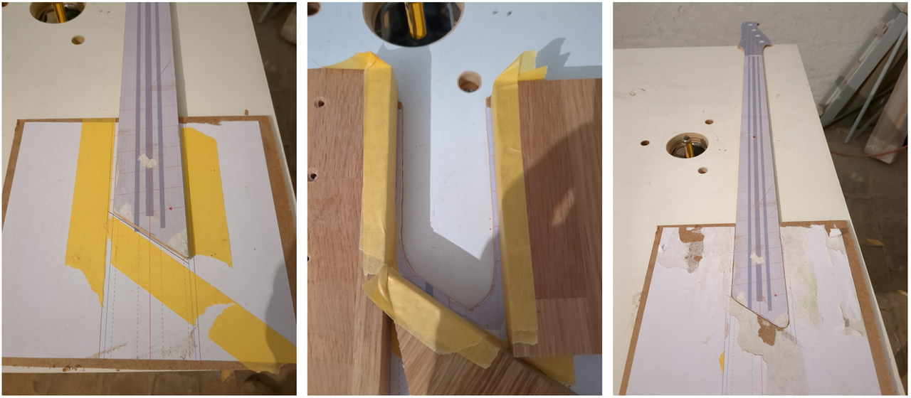

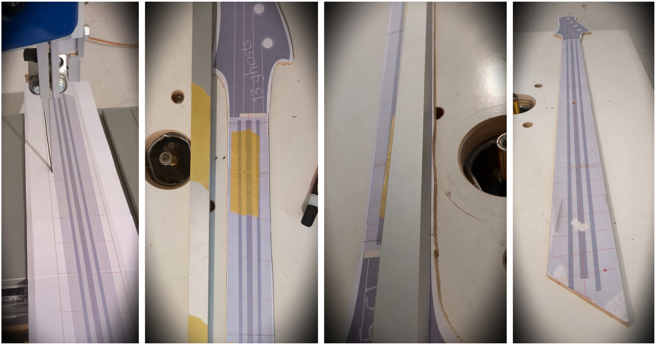

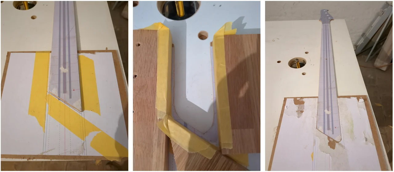

Heute habe ich eine Vorlage für den Hals gebasstelt...

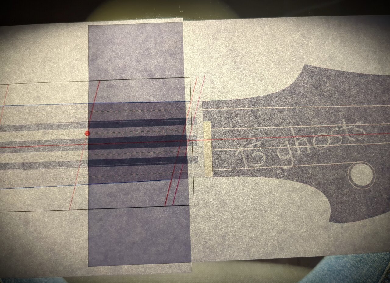

Das Design des Basses habe ich in Inkskape entworfen, die multi-scale Mensur mit FretFind2D. So konnte ich alles audrucken und sauber zusammenkleben. Dazu habe ich eine Glasscheibe gneutzt, die ich von hinten beleuchtet habe.
Als nächstes habe ich die Papiervorlage auf ein Holz geklebt und mit der Bandsäge grob vorgeschnitten und anschließend mittels Maskierband und Sekundenkleber eine Aluminium-Vierkantleite aufgeklebt. So konnte ich beide Seiten gerade fräsen:
Dann kam der Headstock an die Reihe. Hier habe ich ein Kurvenlineal genutzt und dieses reichlich verbogen:
Der letzte Schritt, der noch fehlte war eine Vorlage für Halstasche, damit ich die Halsvorlage fertig machen konnte:
Zum Schluss habe ich dann die finale Halsvorlage auf der Fräse kopiert:

Die D-Erweiterung muss natürlich einmal fix eingestellt werden - je Bass und je Mensur. Das ist unabhängig ob es fanned frets sind, oder nicht.
Die E-Seite wird ganz nochmal, bei geschlossenem Kapodaster-Hebel am eigentlichen Null-Bund gestimmt. Das ist die Mensur. D und Dis verlängern damit nicht die Mensur, es sei denn, ich würde den letzten Bund der Erweiterung auf E stimmen.
Es ist eine Erweiterung und kein Tuner/"Verstimmer", wie der Hipshot Xtender. Daher ändern sich die Fingersätze auch nicht.

Deine Extender-Konstruktion finde ich sehr geschickt, wenn man sowas nachrüsten möchte.
Für eine Neukonstruktion fände ich eine Lösung mit einseitig verlängertem Griffbrett und kurzen Bünden aber optisch und haptisch schöner. (Ala Kubicki)
An den Bundabständen ändert sich ja nichts, also braucht es auch nicht einstellbar sein.
Ja, da hast du recht.
Da ich aber bisher noch keinen Hals gebaut habe, war dies die modulare und einfachere Lösung. Und so kann ich auch meinen anderen Bass nachrüsten, ohne zwei Designs zu benötigen.
Mal sehen was ich bei Version 3 mache ;-)

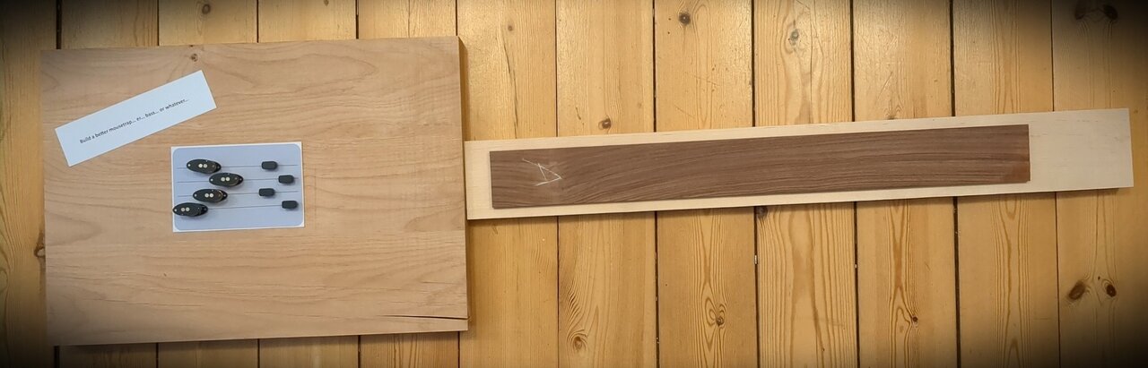

Lässt sich das D# bei dieser Konstruktion einigermaßen gut greifen, ohne dass die G-Mechanik im Weg ist??
  • #10
Ja, das lässt sich gut greifen, weil ich in diesem Bereich die Kopfplatte etwas gestreckt habe.

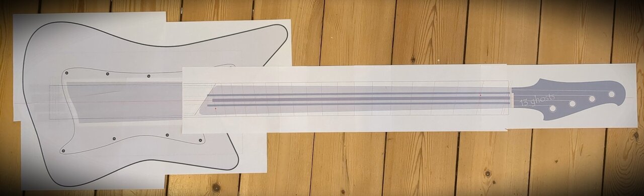

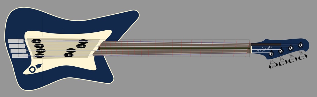

Ich habe es gerade einmal ausgemessen: es sind ca. 3,5cm mehr Platz zur G-Mechanik als es bei einem Fender* JB Linkshänder-Hals wären. Insgesamt ist der Headstock aber nicht länger als der des Fender*, weil der Abstand zwischen den Mechaniken enger ist.

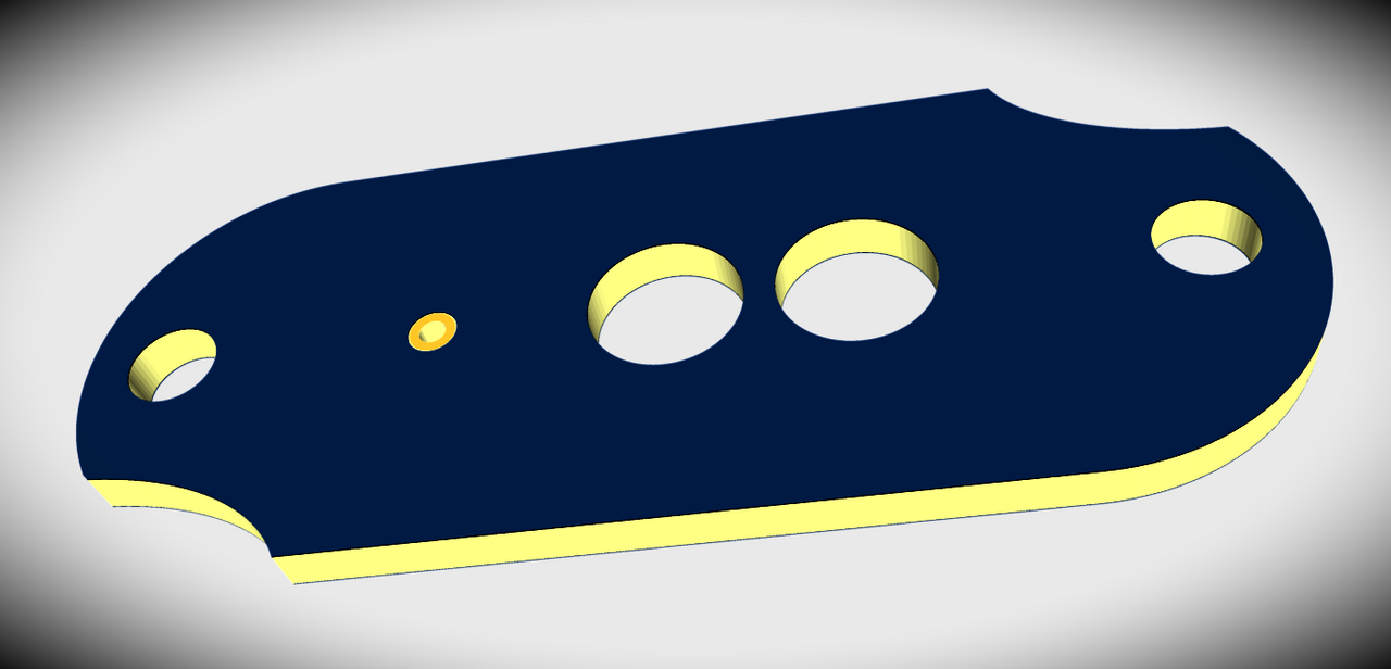

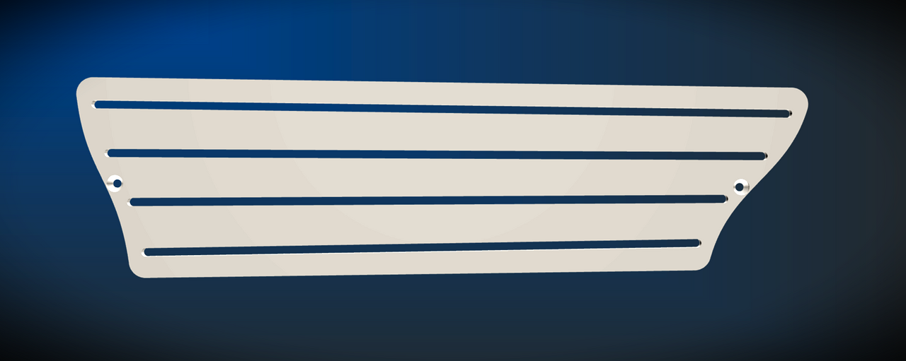

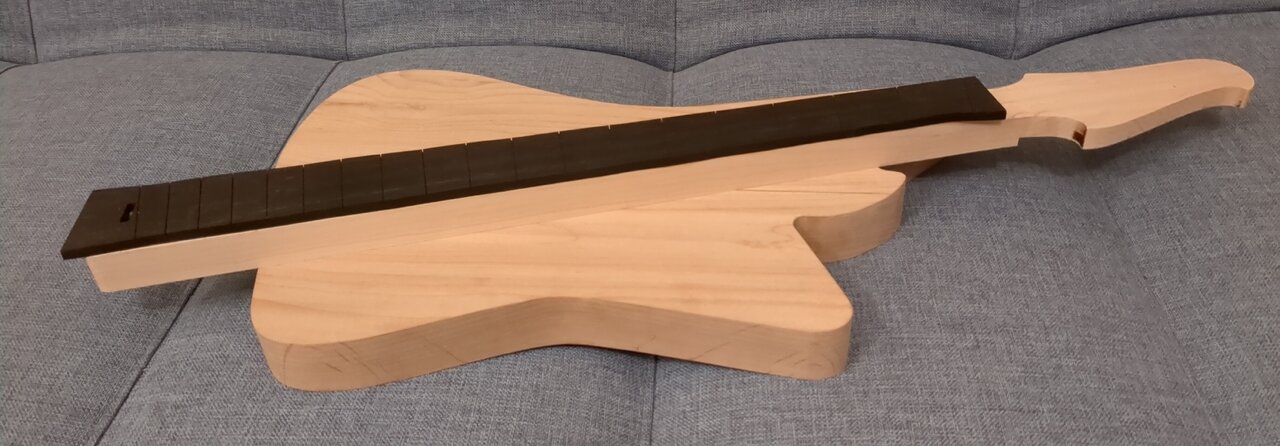

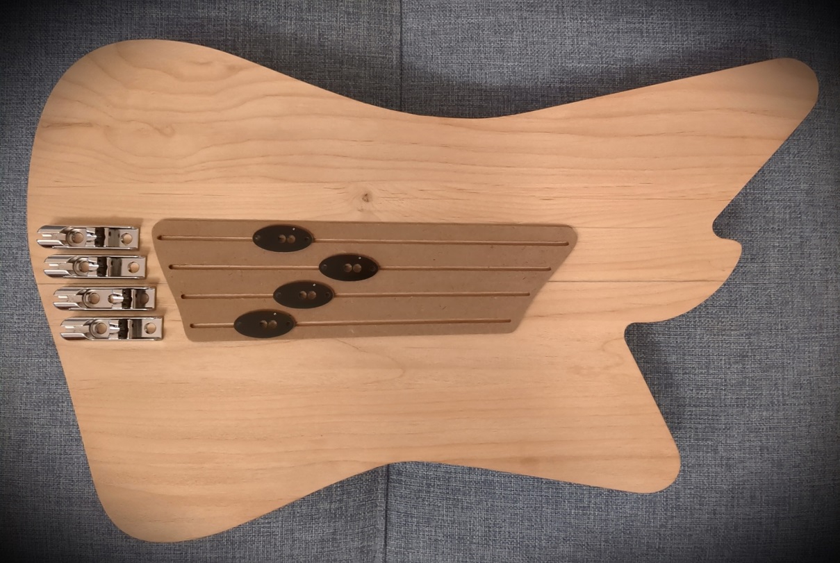

Hier mal wieder ein paar Bilder zum aktuellen Stand der Dinge:
Der Body ist gefräst und ich habe einen ersten Entwurf zu Basisplatte der Pickups. Als nächstes werde ich es einmal mit einer Leiterplatte als Material versuchen. Vielleicht sieht das Kupfer ja auch ganz gut aus.
So könnte der Aufbau dann mit den Pickups aussehen. Da überlege ich gerade, wie ich die Halterung am besten konstruiere. Viel Platz unter der Platte habe ich nicht und die Kabel müssen auch noch irgendwo hin.

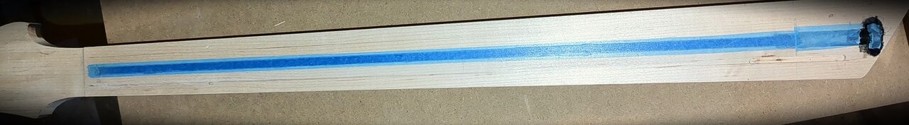

Mit dem Hals kämpfe ich noch. Aktuell verklebt sich das Griffbrett hoffentlich mit dem Hals. Dann geht es mit dem Radius weiter.
Eigentlich wollte ich noch Carbonstäbe zur Versteifung einbauen. Aber der Fräser ist nach wenigen Zentimetern gebrochen. Jetzt warten die Stäbe auf den nächsten Hals...
Die Kopfplatte habe ich minimal angewinkelt - soviel das Holz hergab. Etwas dünner ist der Kopf am Ende aber doch noch geworden.
Das erste Griffbrett habe ich leider verhunzt, weil ich mit der Säge angerutscht bin. Shit happens. Ich hoffe, dass jetzt alles klappt - insbesondere mit dem Radius. Fingers crossed!

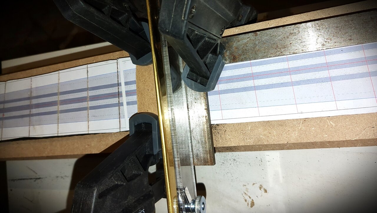

Nach Versuchen mit elektrischem Gerät, war dies mein Ansatz zum sägen den Bundschlitze. Dazu habe ich einfach die Säge zwischen einem Metallwinkel und einem Holz eingeklemmt. Die Positionierung über den aufgeklebten Ausdruck ist dabei sehr präzise möglich und abrutschen kann man auch nicht. Konstengütiger geht es nicht.

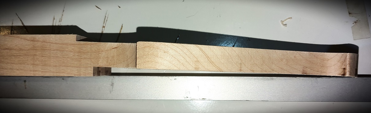

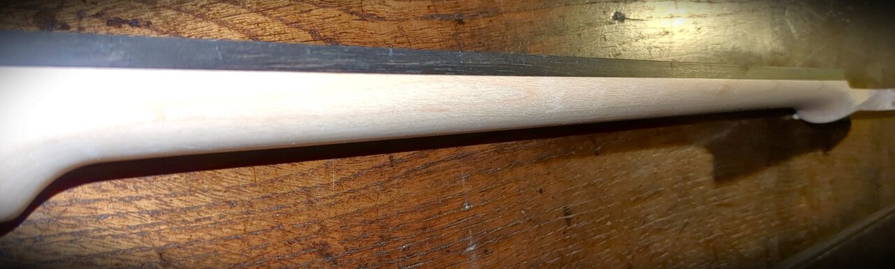

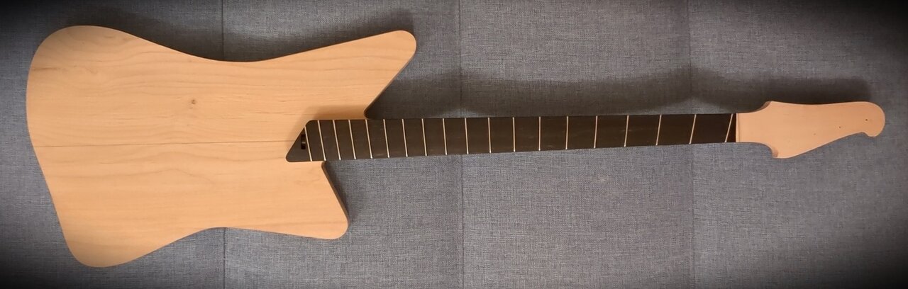

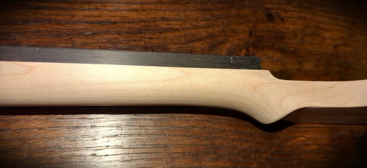

Der Hals ist quasi fertig: krasse Sache das!
Das Griffbrett ist jetzt etwas flacher als auf den Bildern. Ich hatte, nachdem der Radius gefräst war, beim Schleifen an den Rändern etwas zuviel abgenommen. Also habe ich den Prozess komplett wiederholt. Als Folge musste ich auch die Bundschlitze nochmals anfassen. Ging aber alles gut. Man lernt zum GLück nie aus 8D
Beim Abknipsen der Bünde hat sich dann die Zange an einer Stelle verkeilt, sodass ich dort noch etwas ausbessern musste. Man sieht es aber nicht mehr:

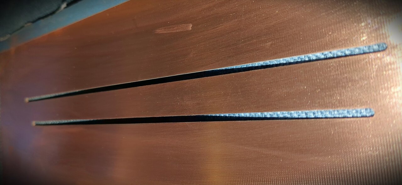

Des Weiteren habe ich das Design der Pickups etwas angepasst und warte jetzt auf eine Lieferung:
Die Basisplatte für die Pickups wollte ich eigentlich aus einer Platine fräsen. Das geht zwar theoretisch, aber das Material ist doch etwas zu dünn und gesund ist es auch nicht... Also werde ich es aus Aluminium fräsen lassen:
Nach diesem Ansatz habe ich den Hals geformt:
Ab Minute 7 geht es in dem Video los. Die Basis habe ich mit der Fräse abgetragen. Das geht vielleicht nicht schneller, ist aber weniger risikobehaftet... Auf das Klebeband habe ich verzichtet.
