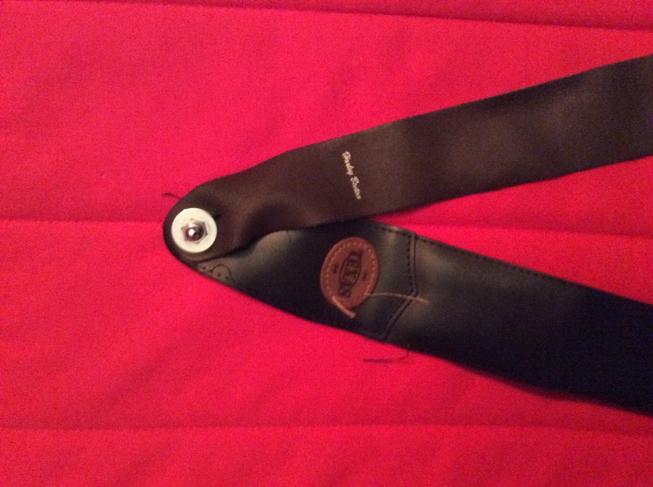

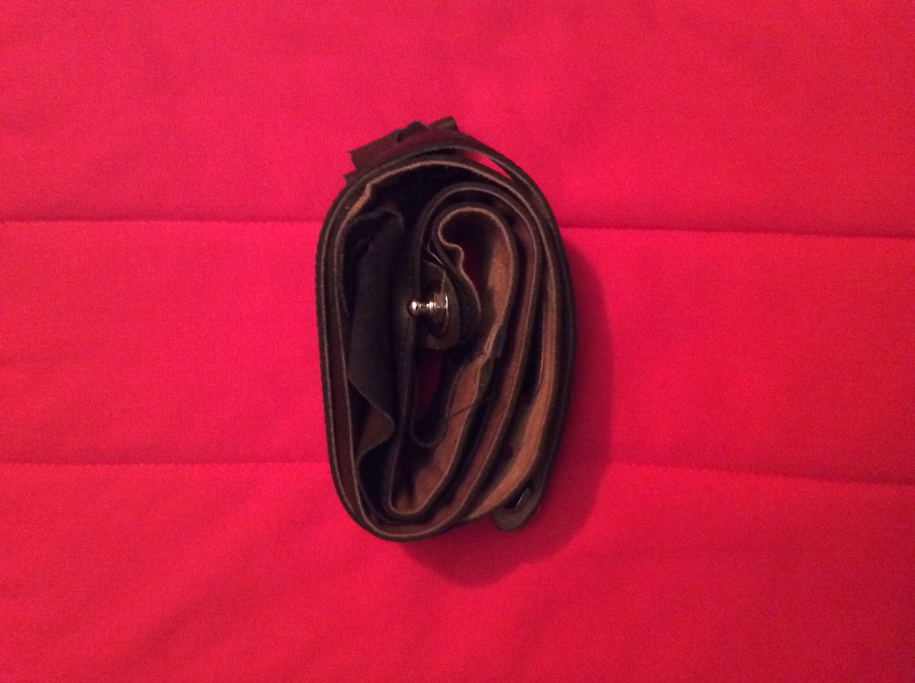

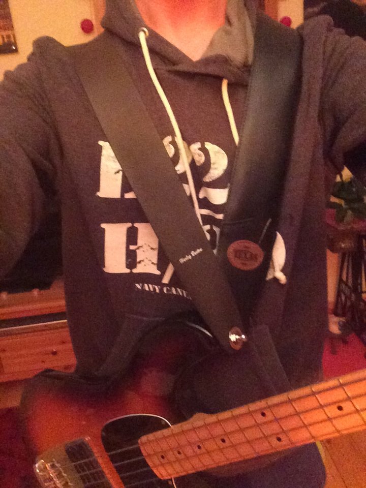

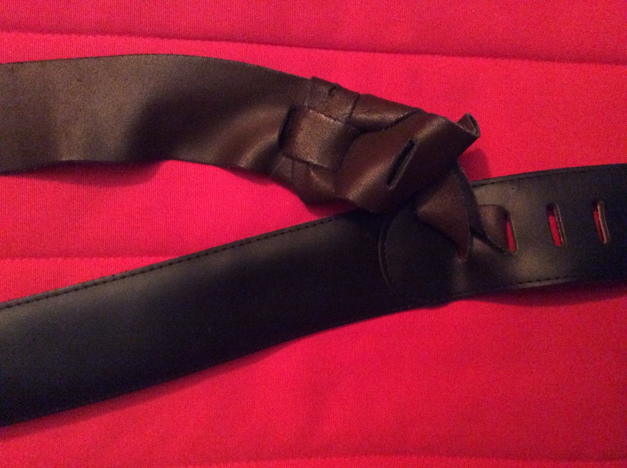

So, ich stell hier mal meine ergonomische Lösung vor, vor allem für @ollo :
1) ist Gurt im gerollten Zustand.
2) die beiden Vorderseiten sind mit einem Lock zusammengeschraubt
3) hinter dem Rücken ist der schmalere Gurt in den breiteren mit einer Schlaufe eingezogen
4) so sitzt der bei mir.
Der breite Gurt liegt ganz normal links auf, der schmale rechts und ist hinter mit dem breiten verbunden. Je kürzer man den rechten Gurt macht, umso weiter rechts hängt auch der Bass.
:w00t: Kapiert, vielen Dank. Der Bass hängt dann aber trotzdem an beiden Gurtknöpfen, der zweite Gurt dient nur der Fixierung und der Gewichtsverteilung, oder?
