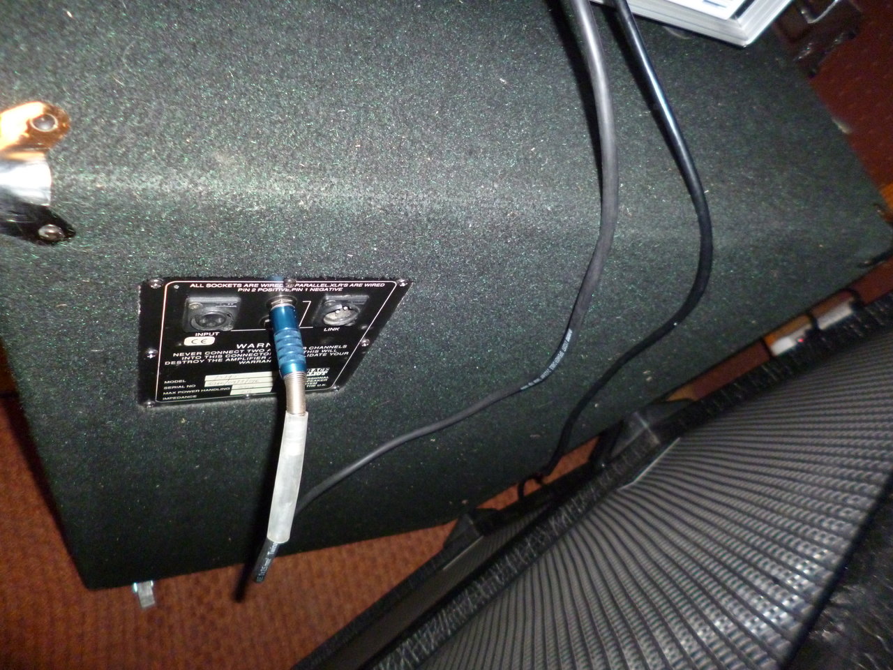

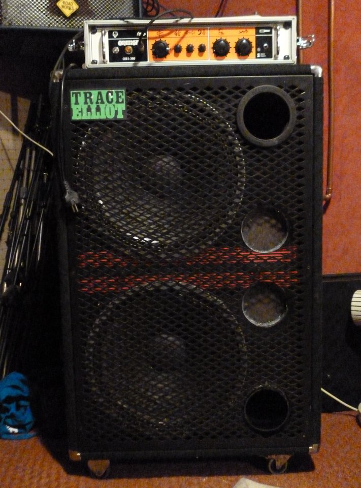

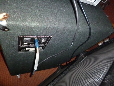

ich möchte an meiner kürzlich gebraucht erworbenen Box (Trace Elliott 215) oben hinten zwecks besserer Tragbarkeit zwei Griffe anbringen.
Das rechte Bild zeigt den Bereich, wo diese angebracht werden sollen.
Da gibt es nun verschiedene Möglichkeiten und meine Frage ist, ob schon wer Erfahrungen mit sowas gemacht hat.

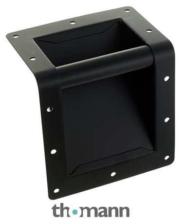

Nach kurzer Recherche habe ich mir ein paar Modelle rausgesucht:
Solche Schalengriffe sind natürlich top, aber sind sie aufwändig zu montieren? Dafür muss ja gesägt werden. Muss auch vorher der Filz entfernt werden?

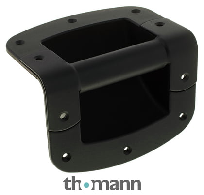

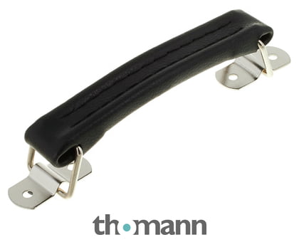

Alternativ könnte ich mir auch diese hier vorstellen:
Vorteil wäre einfache Montage. Aber hält sowas auch dem Gewicht einer 215 stand? Andererseits werden ja schwere Vollröhren an solchen Griffen geschleppt, und die sind u.U. nicht viel leichter als die Trace. :ugly:

.... bei den ausmaßen einer 2x15" würde ich glaub eher zu der Ampeg kühlschrank lösung neigen .
also hinten oben so handtuchstange und dann eben auch die passenden rollen dazu .
Reaktionen: schepper, f_luxus, Ray Mahogany und eine weitere Person
.... schalengriffe ist halt viel arbeit , weil man ja dazu die lautsprecher ausbauen sollte , box hat ja keine schraubbare rückwand .........
Reaktionen: uncool sam
..... ich hatte da auch reichlich überlegt , wie ich mir meine bassanlage zusammen gebaut hab .
bin dann auf zwei einzelne , baugleiche 1x15" gegangen ..... da wiegt eine knapp über 20 kilo und beiden haben schalengriffe , was anderes hätte ich nicht mehr bewegt bekommen .
+1 für die Schalengriffe.
...und zwar die die etwas mehr kosten, dafür aber stabiler sind. Lieber 2 statt nur einen mittig.
@deeptone hat´s schon gesagt, vorher gut messen wg. dem panel.
Filz an den Stellen mit einem Cuttermesser einschneiden und mithilfe eines Heißluftföns abziehen. Vll. kommst Du mit der Stichsäge aber auch so gut rein ohne dass sich das Sägeblatt gleich zusetzt, dann kannst Du Dir diesen Schritt sparen. Ausprobieren.
Ja, vorher Panel weg, Chassis abklemmen, Gitter weg, Chassis ausbauen. Aufwand ist da, aber auch nicht so riesig.
schalengriffe hab ich bei tube town gekauft ..... komplett metall und stabil .
..... da sollte man aufpassen , denn da gibts reichlich schrott auf dem markt .
auch wichtig bei so geschoss , den griff mit durchgehenden schrauben befestigen ! ...... nur so spax ins holz ist mist .
Reaktionen: schepper, tofi1 und uncool sam
Ich bevorzuge ja die häuslichen Klappgriffe, man hat mehr Freiheit beim Zugriff. Lange Schrauben und innen mit einem Konterbrett verstärkt. Sollte man die wieder abbauen lässt sich Filz auch wieder gut aufhübschen.
Ich hab an meiner 215 diese Koffergriffe, wie sie auch an vielen Topteilen verbaut sind. Hält super und es sind nur zwei Schrauben pro Griff und gesägt werden muß auch nix.

Dann sind je zwei Klappgriffe auf der Ober- und Unterseite deutlich besser.

Es wird wohl auf sowas in der Art hinauslaufen:
Und ich habe mir an der Unterseite mittig noch einen Koffergriff gemacht. Wenn man zu zweit trägt, ist das sehr praktisch für denjenigen, der an der Treppe unten geht.
THIS! Einen Koffergriff habe ich noch hier, da kann ich das mal ausprobieren.
Verstärkung mit Konterbrett klingt sinnvoll. Auch bei den Koffergriffen? :gruebel:

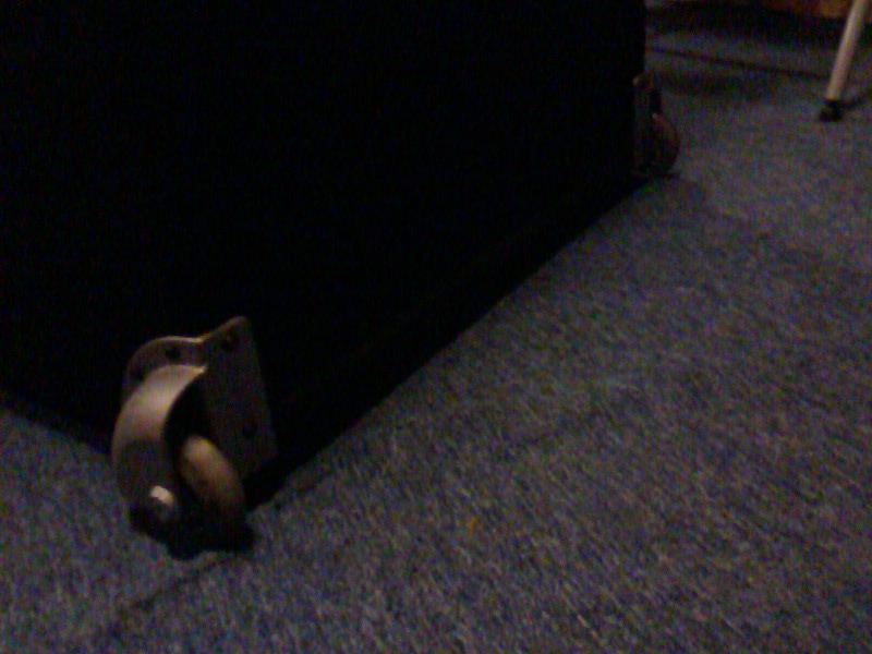

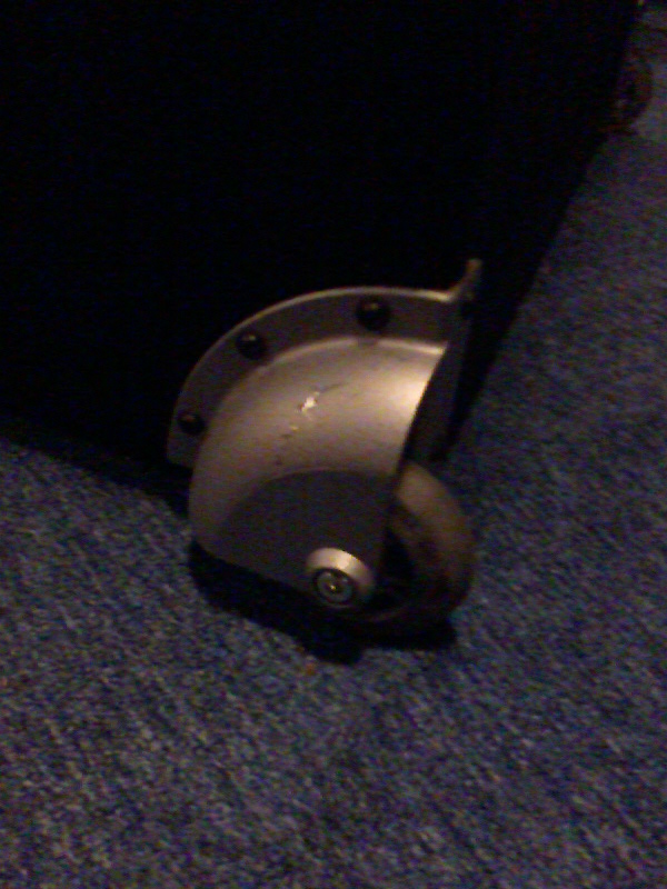

Hans hatte an meiner 215 EX Rollen angebaut, die an der Seite angeschraubt waren. Die Rollen waren Skaterrollen, die echt gut liefen....
guckst du hier:
Reaktionen: uncool sam, claudio, Ray Mahogany und 2 andere
