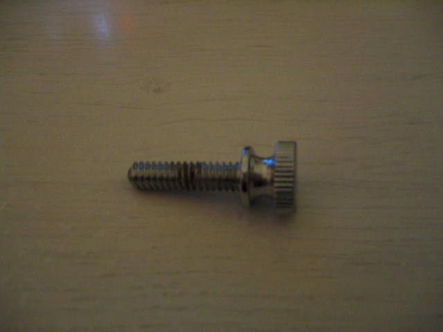

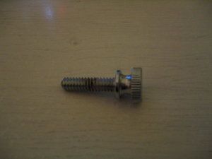

Ja und die absolute Krönung hat Rickenbacker fertig gebracht bei der Montage ihrer Gurtpine mit Maschinengewinde xx(!

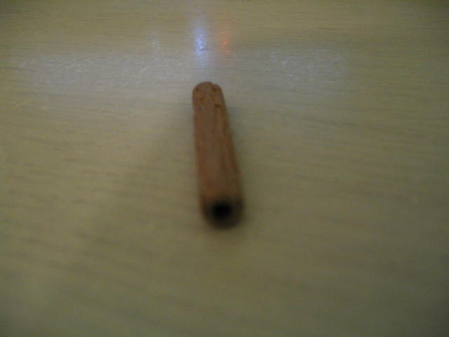

Das ausgeleierte Loch bei meinem Ricky 4003 war 4,8mm, habe dann mit einer Maschinenreibahle :Dquasi auf 5mm vergrößert und ein 5er Holzdübel eingepresst und verleimt zuvor jedoch auf der Drehbank ein zentrisches Kernloch gebohrt und Rillen in längs Richtung geritzt (für den Leim), dieser Aufwand hat sich gelohnt :bier:!
