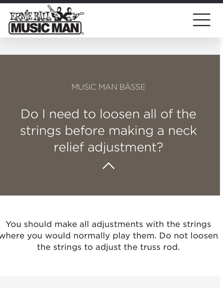

Zum Thema Saiten lösen und Spannstabeinstellungen zitiere ich immer gern die MusicMan FAQs. Mein Fazit: völlig wurschd wie man es macht.
Reaktionen: garotti, BassPapa und musicman5

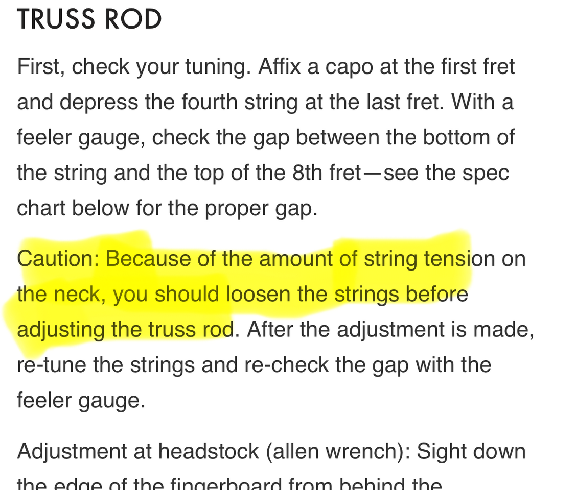

Bei Fender hingegen, sollen vor der Trussrod-Justage die Saiten gelockert werden.
Solange nix kaputt geht, sind anscheinend beide Methoden richtig :D:bier:
Richtig is was funktioniert.
Le Fay benutzt jedenfalls nicht das Fender Stabsystem,bei dem Metall auf Holz reibt und drückt.....bei alten Fender Hälsen ist oftmals das Halsholz vollig zerdrückt.
Is bei Le Fay noch nie passiert....die Jungs hams drauf.
Auf jeden Fall je nach Situation vorgehen.
Meinen Reparaturkunden gebe ich auch immer mit auf den weg, zimindest die a und d saite zu lockern beim anziehen...hat auch einen anderen Vorteil.....man kommt auch mit nem normalen Inbus immer gut an die Mutter ind vernudelt diese nicht......ich weiß es gibt da Spezialachlüssel........aber......es gibt deutlich mehr abgenutzte Spannstabmuttern.
