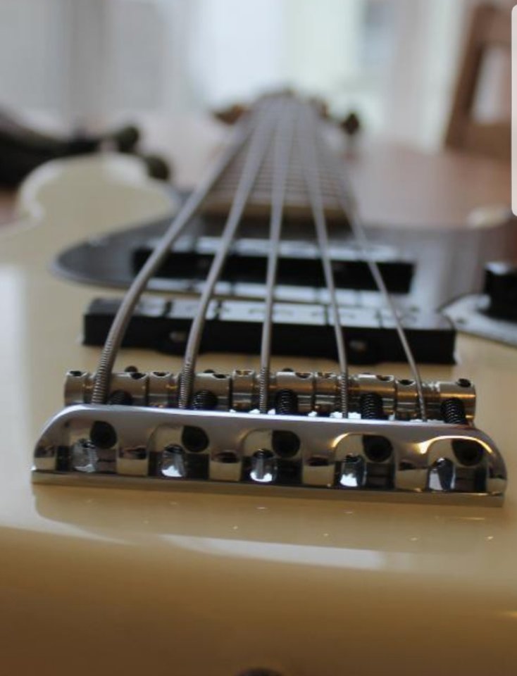

Ich hab hier gerade mal ein segr gutes Beispiel gefunden, wie man seine Saiten NICHT aufziehen sollte...
Für alle Neulinge: SO NICHT !!!
Die H-Saite wird toter als tot klingen und der Rest nicht viel besser...
Saiten immer an der Brücke abknicken, das sie gerade Richtung Kopfplatte laufen...
Danke an den Ebay-Verkäufer, das er dieses wunderbare Anti-Beispiel fotografisch für die Bassistenwelt festgehalten hat... :great:

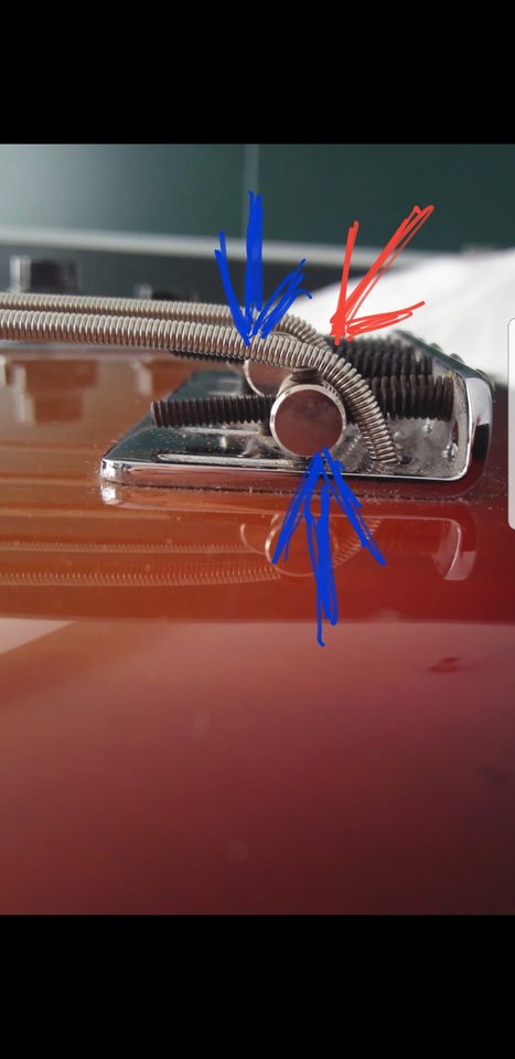

Die H-Saite der TI-Flats bleibt ziemlich rund, wenn man sie nicht abknickt. Und für letzteres benötigt man dann u.U schon mal nen Gummihammer.
(Die sollte man wohl besser nicht durch den Korpus führen. Oder nur, wenn man das so konstruiert, dass die Krümmung vor dem Saitenreiter liegt.)

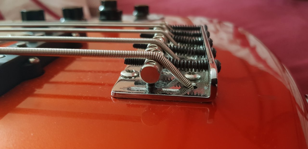

Gestimmt klangen die tot, weil nicht abgeknickt. Dann mit dem Daumen runtergedrückt (abgeknickt) und nachgestimmt. Anschließend musste der Reiter ordentlich hochgedreht werden, weil die Saite fast auf den Bünden auflag... ;-)
Sowas hab ich sehr oft erlebt. Egal ob Privatbässe, oder Verkaufsbässe im Shop...
Puuh...tut beim Hinsehen schon weh. Aber wenn‘s klappt...
Klappt sogar sehr gut. Die Saiten sind auch nicht kaputt nachher. Der Knick geht auch wieder raus, wenn man die später runternimmt... No Problem. Musst halt gescheite "Würmer" (ääääh ich meine Saiten) aufziehen. ;-) Z.B. ErnieBall Slinkys...
Durch die Brücke gefädelt ist der Winkel auch nicht gerade flach, davon ab... musst auch knicken...
Wenn man den dicken Wurm vernünftig über den Reiter biegt, isser vermutlich kaputt.

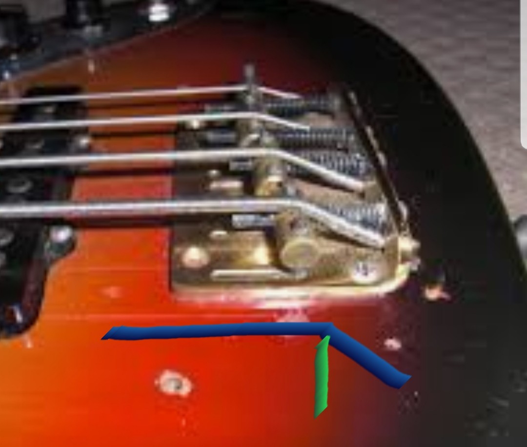

Bei E-Saiten ist das genauso. Nur klappt das manchmal doch mit "aufziehen & stimmen", wenn der Winkel flach genug ist. In den meisten Fällen aber klappt das nicht. Slap mal die Saiten einzeln durch. Wenn du keinen Soundunterschied hörst und alle Saiten das gleiche Sustain und die gleiche Klangcharakteristik besitzen, dann passt es. Wenn (meistens H- und E-Saite, manchmal auch A-Saite) Saiten dumpfer klingen und/oder weniger Sustain haben, sollte man mal schaurn, warum der Ton bedämpft wird. Meistens liegt es am fehlenden Knick am Reiter der Brücke. Es kann aber auch ein steiler Winkel an der Kopfplatte sein oder fehlendes andrücken der (dicken) Saiten an schmalen Wickelachsen, die deshalb einen Bogen machen und federn***.
***deshalb wird Schwingungsenergie vernichtet und die Saite klingt lebloser.

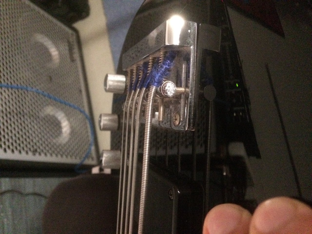

@Basspekoe Vielen Dank, dass du das veröffentlich hast. Mein Hauptbass ist ein Headless mit einem sehr flachem Winkel beim Steg. So hate ich bis jetzt kein Grund gehabt, mich mit dem Thema zu befassen. Neulich wollte ich mal schauen, ob ein 5Saiter für mich Sinn hätte. Dean Edge 1 günstig gekauft und D'Addario Chromes 45-130 aufgezogen. Die Saiten sind seit 3 Tagen gestimmt. Es ist mir aufgefallen, dass die Oktavenreinheit nicht stimmt. Nun weiss ich, was los ist. Wie tut man die Saiten am besten knicken? Die Saiten abspannen und mit dem Daumen beim Steg drucken oder mit einer Rundzange oder…?
