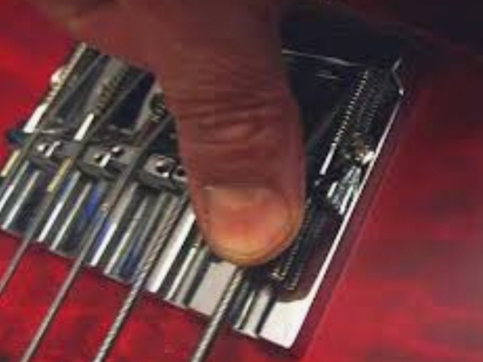

Wie tut man die Saiten am besten knicken
Die Saiten bleiben drauf und bleiben auch gestimmt.!!!
Du drückst einfach mit dem Daumen die Saiten an den Reiter. Nachstimmen, fertig....

Es ist mir aufgefallen, dass die Oktavenreinheit nicht stimmt. Nun weiss ich, was los ist.
Und schau genau hin - man sieht es sogar noch bei der D-Saite deutlich.
Das Problem ist, dass sich durch das Abknicken auch die Saitenkompensation ändert, und zwar deutlich. Es dürfte wohl am besten sein, iterativ vorzugehen und zwischendurch immer auch die Saitenreiter nachzustellen.
