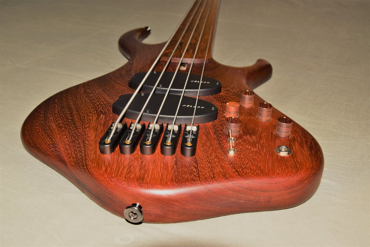

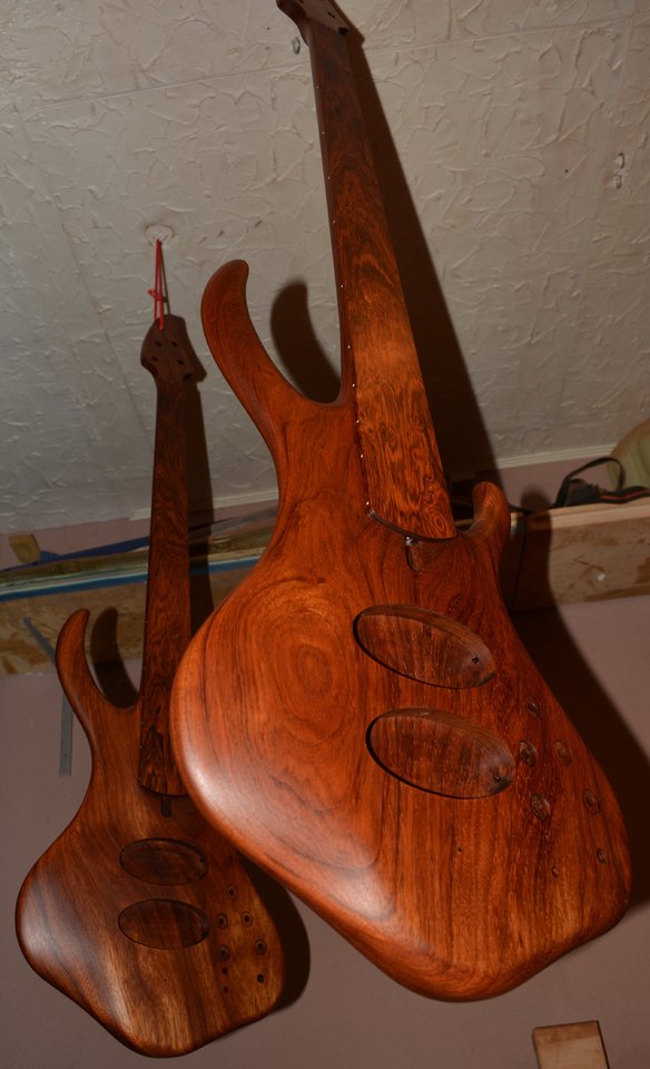

Hier ein Anreiz, Boiré ist ein hervorragendes Tonholz, zumindest bei meinen einteiligen Bässen.

@Tonholz wow, einteilige Bässe. Ich habe Deine Eigenbauten in den Kleinanzeigen gesehen und bin schwer beeindruckt!
