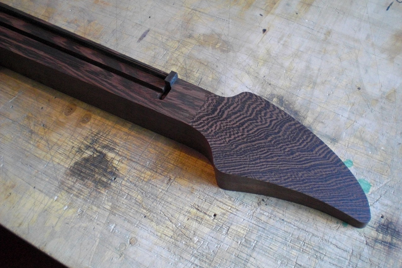

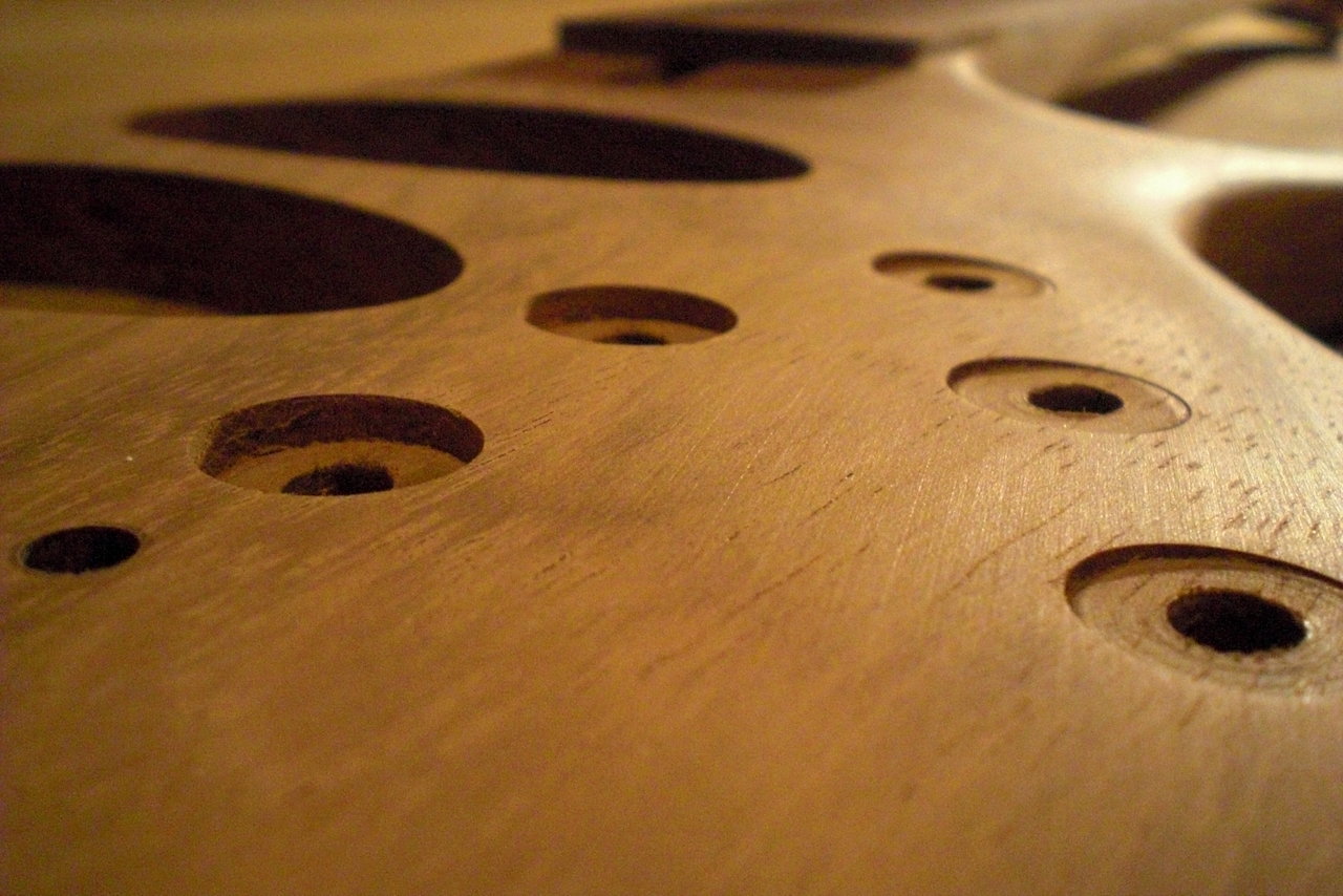

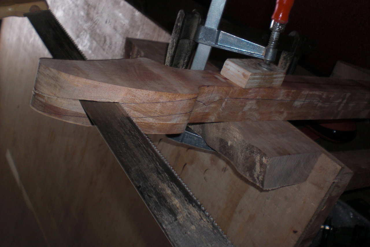

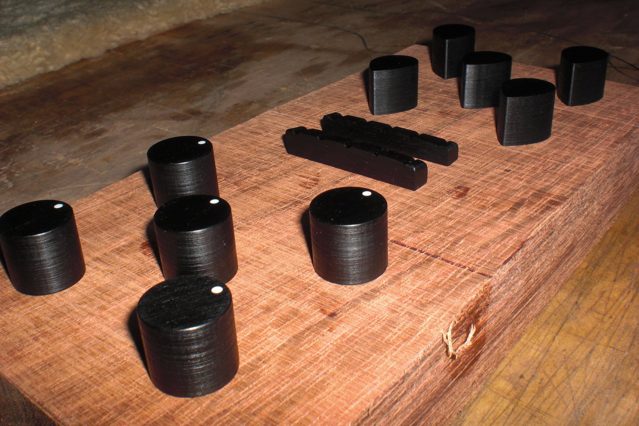

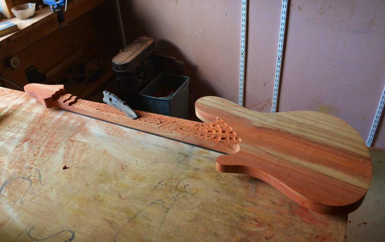

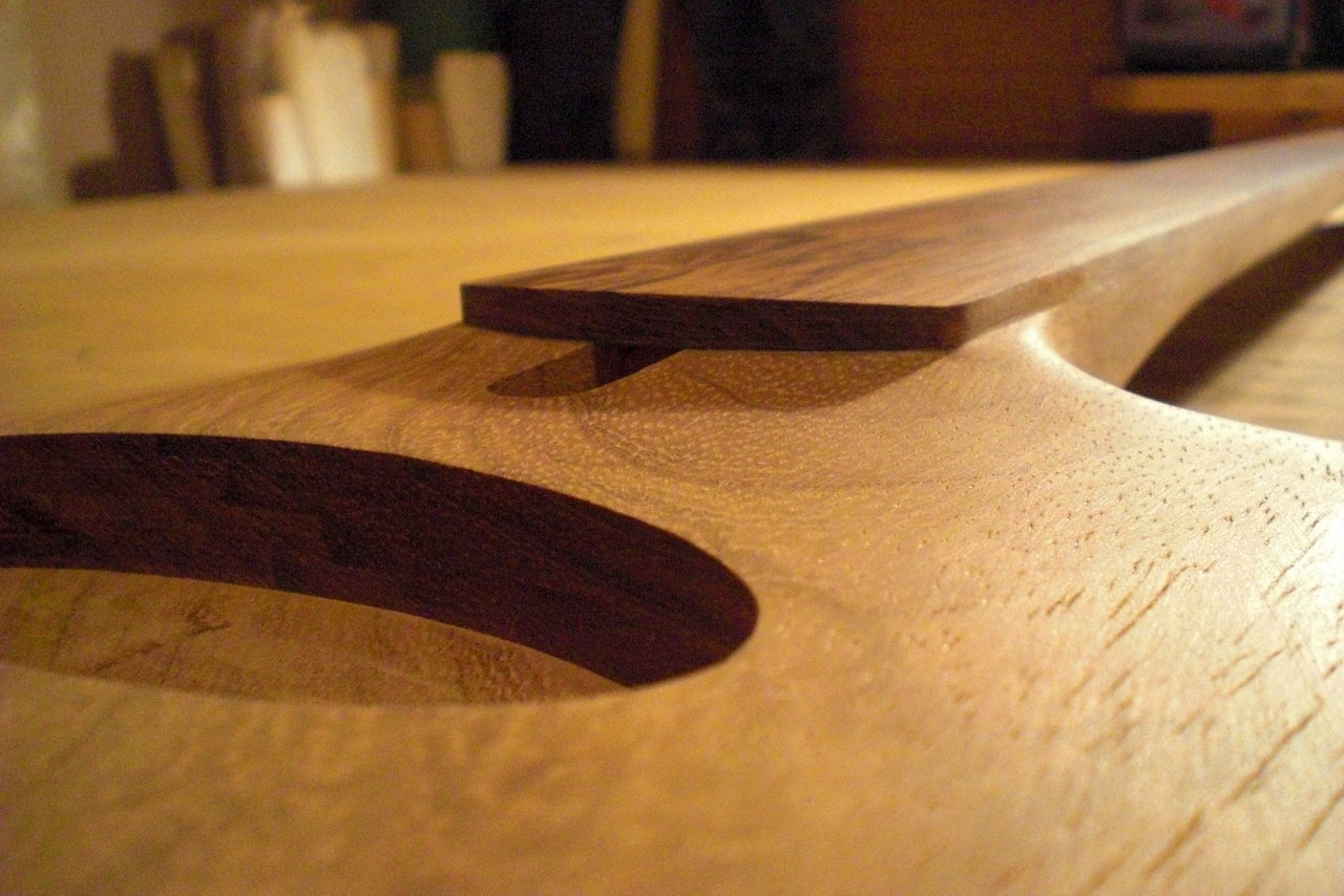

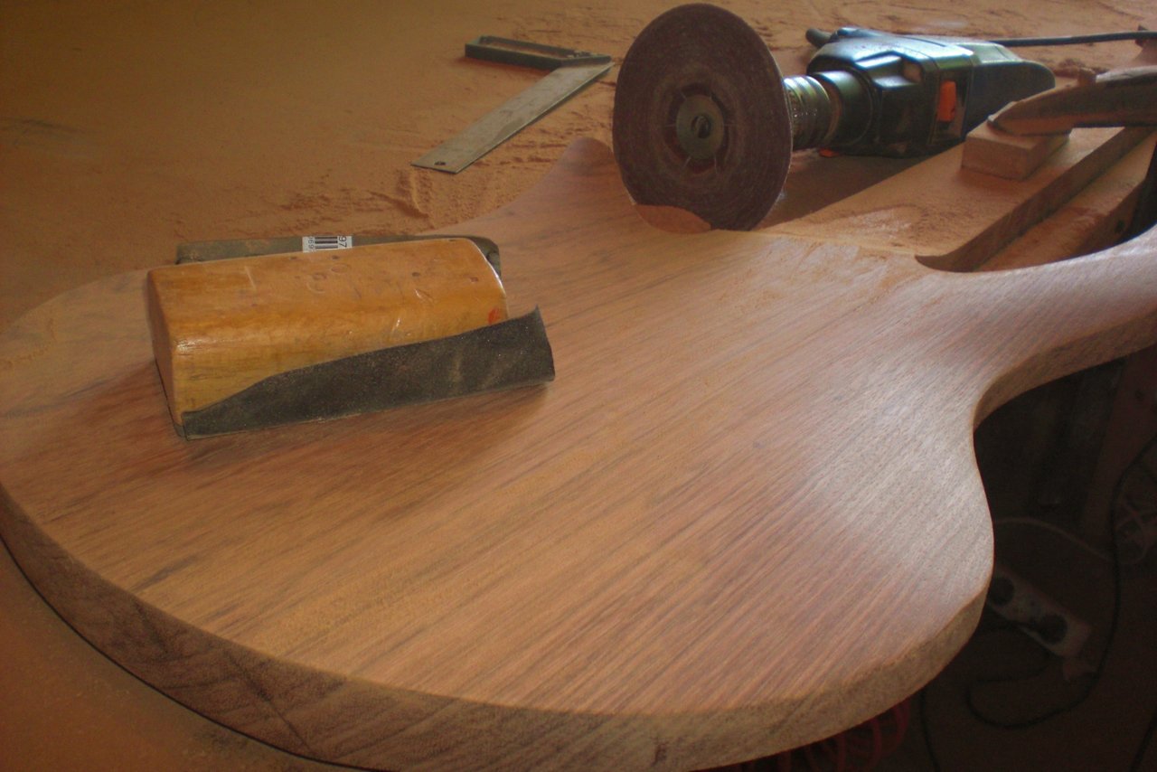

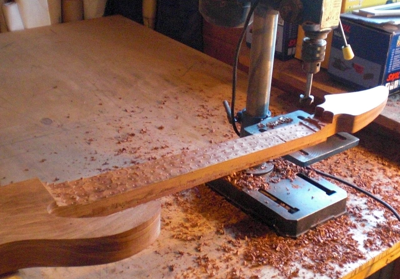

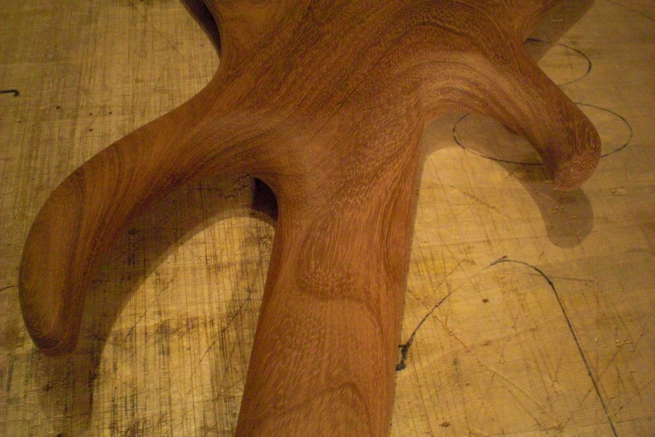

Moin, trau dich mal ruhig Wenge zu verarbeiten. Ich hatte schon viele Splitter in den Händen davon, da ich von Hand meine 3D Korpusse geformt habe. Aber es wäre wohl einfacher in der Tischlerei dein Holz aushobeln zu lassen. Ein Wengehals aus einem Stück, mit liegenden Jahresringen klingt auch einfach nur gut, wenn man auf so einen Sound abfährt. Mit einem Profi Handhobel mit HSS Messer habe ich auch Wenge gehobelt, mit Übung geht das auch, wenn man sich das denn antun will. Hier ein paar Fotos wie ich Bässe von Hand fertige, Oberfräse, Tellerschleifer, Bandschleifer, Ständer Bohrmaschine, Holzraspel, Schablonen, mehr braucht man nicht.
Ich wünsche dir gutes gelingen.

  • #97
Moin, trau dich mal ruhig Wenge zu verarbeiten. Ich hatte schon viele Splitter in den Händen davon, da ich von Hand meine 3D Korpusse geformt habe. Aber es wehre wohl einfacher in der Tischlerei dein Holz aushobeln zu lassen. Ein Wengehals aus einem Stück mit liegenden Jahresringen klingt auch einfach nur gut, wenn man auf so einen Sound abfährt. Mit einem Profi Handhobel mit HSS Messer habe ich auch Wenge gehobelt, mit Übung geht das auch, wenn man sich das denn antun will. Hier ein paar Fotos wie ich Bässe von Hand fertige, Oberfräse, Tellerschleifer, Bandschleifer, Ständer Bormaschine, Holzraspel, Schablohnen, mehr braucht man nicht.
Wow:O! Deine Arbeiten sehen echt toll aus. Ich sehe ich hab noch einen weiten Weg vor mir, aber der erste Schritt ist ja gemacht.
Ich lasse jetzt mal hobeln und dann bin ich gespannt wie es weiter geht.
Reaktionen: tofi1 und STRUMPF
  • #98

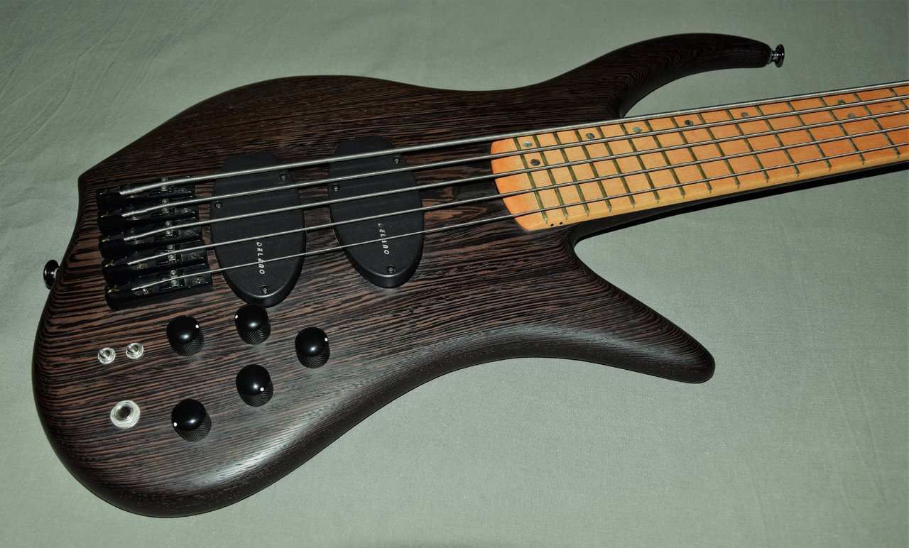

Aus einem Stück? Saustark! Was ist das für ein Holz?
Reaktionen: STRUMPF

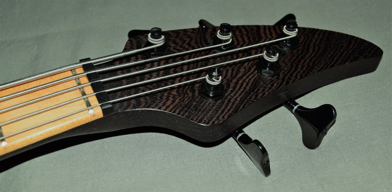

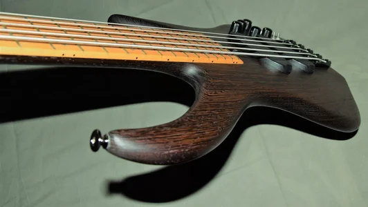

  • #99

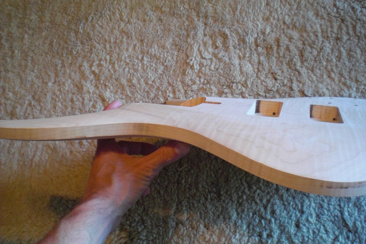

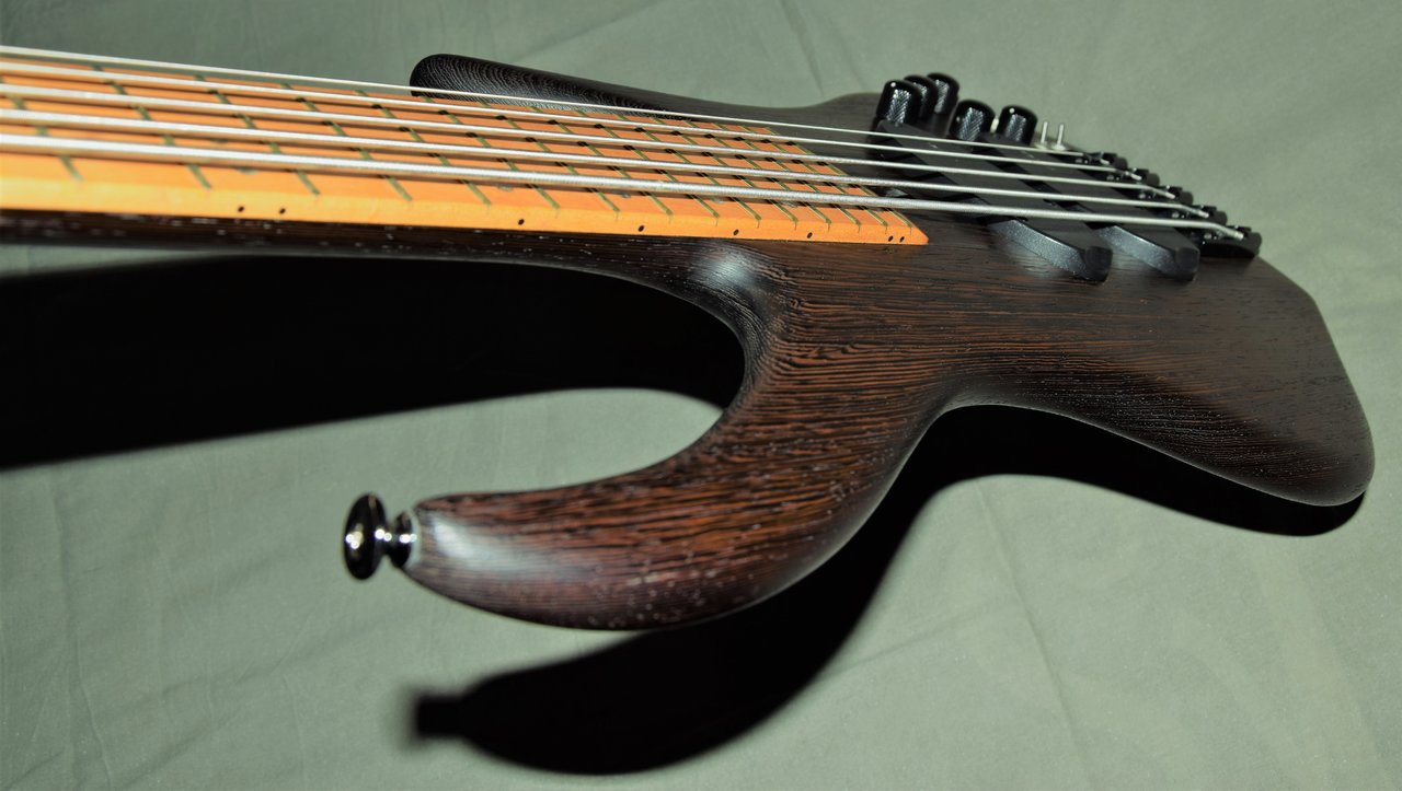

Wenge ist ein tolles Ton Holz, ich habe den Bass aus einem Stück Wenge gebaut und das hat sich gelohnt, hier ein Demo für euch.
