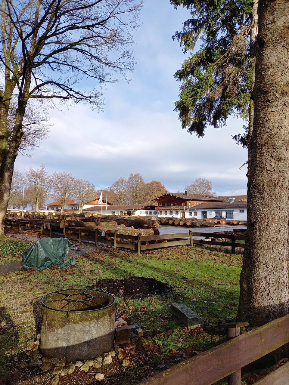

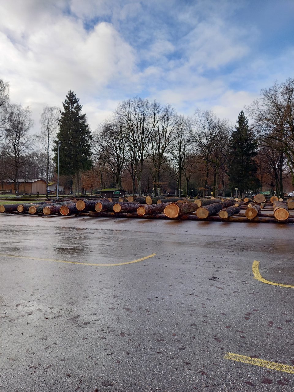

Jetzt stellt euch doch nicht so an...ich war gerade mitm Hund am See spazieren,da lag genügend Holz rum...da könnte sich Jeder hier im Forum einen Bass davon bauen...:bier:

Da ist " alles " dabei...Eiche..Kiefer..Ahorn...etc.,etc. auf den Fotos sieht man nur ein Teil der zu ersteigernden Stämme---Kirschholz,Fichte..,Eibe,Esche,Nussbaum,etc.

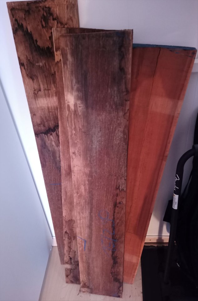

So habe mir Holz für einen Hals besorgt. Wenge und Zwetschge.
Reicht wahrscheinlich mehrere Hälse, aber 1 Brett war die Mindestmenge.

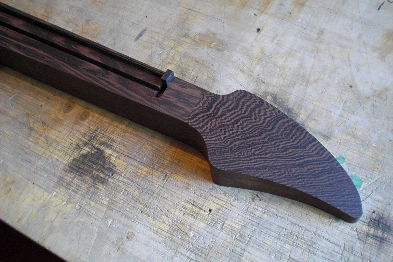

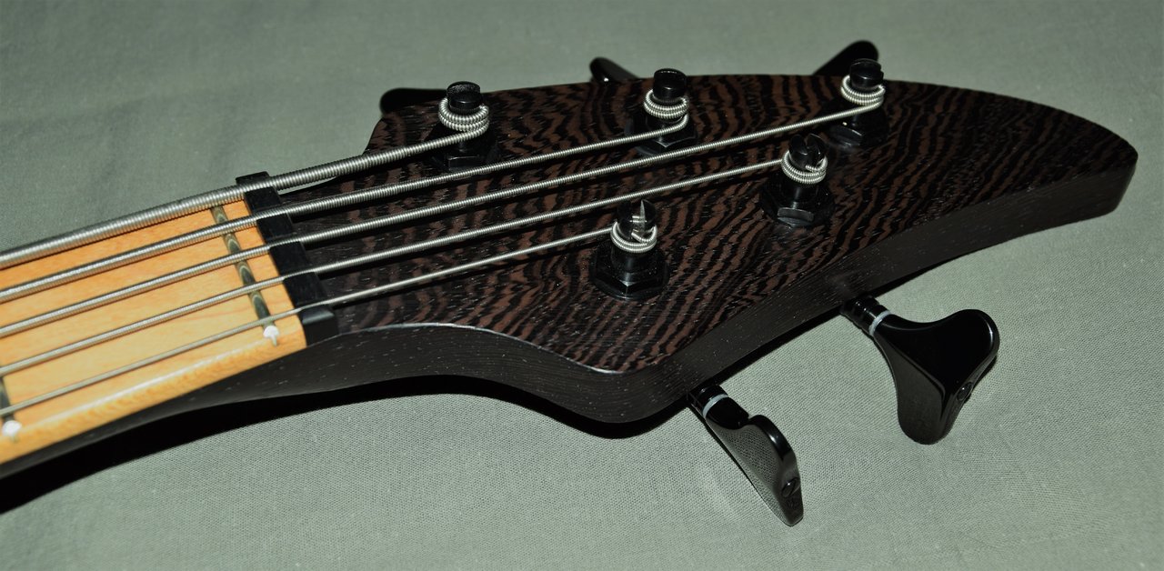

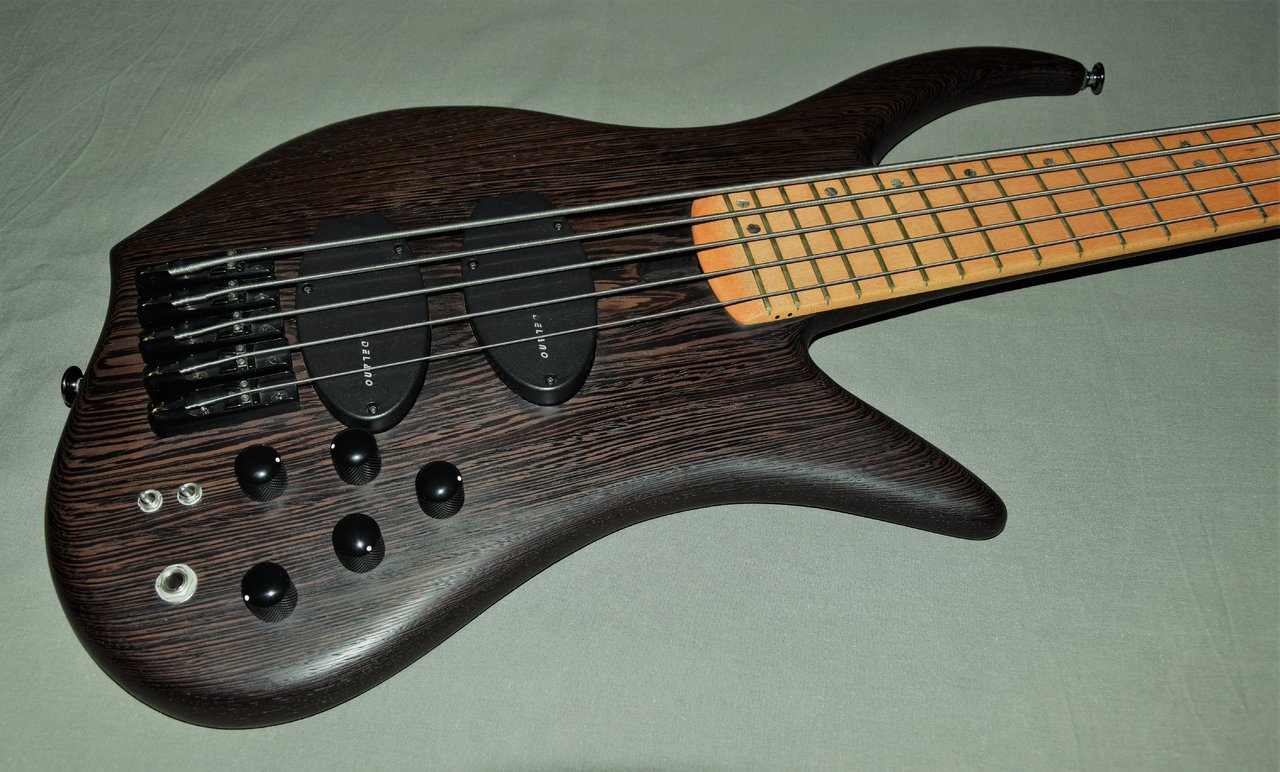

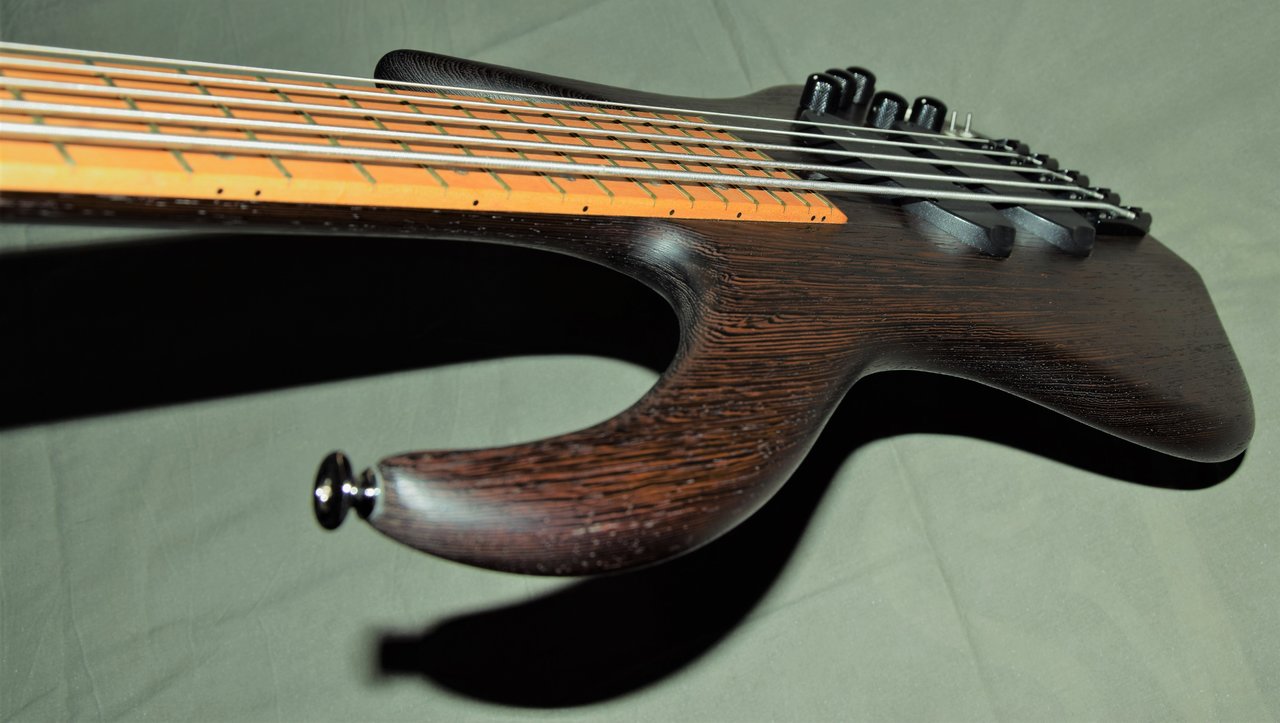

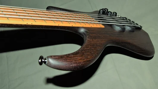

Moin moin, habe mir einen Bass aus einem Stück Wenge gebaut und der gibt eine unglaubliche Lebendigkeit wieder. Die Auswahl der Hölzer und die Vorbereitung des Holzes für so ein Vorhaben erfordert enormes Wissen und viel Erfahrung mit der Trocknung des Holzes, aber das geht. Wenn du mehr darüber erfahren willst, kann ich dir weiterhelfen.
Gruß Stefan

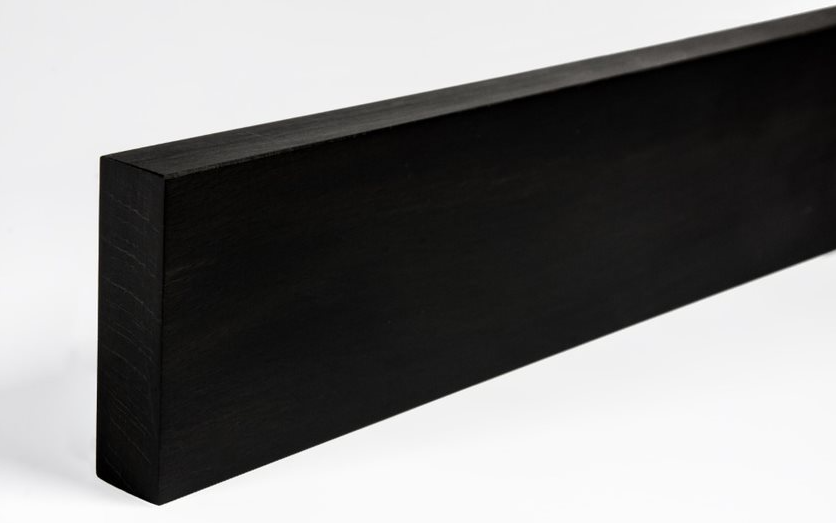

Leider gibts zu dem sonowood keine genauen angaben.....aber wäre einen versuch wert.
Ich habe "selber recherchiert" :D
Der Prozess besteht wie es ausschaut aus: Impregnierung (aber womit?), Hitze und (viel) Druck
Es wird hier von den Gründern gesagt:
Im Bericht für EU Förderung : https://cordis.europa.eu/project/id/805912/reporting
The technical efforts focused on the optimisation of the process parameters for upscaling. This includes the determination of optimum impregnation parameters (impregnation time, cycles, pressure), climatisation parameters (temperature, relative humidity, time) and densification parameters (temperature, pressure, time, specimen dimensions).
Fichte, Ahorn und Buche werden nach einer Vorbehandlung mit einem hautverträglichen und ungiftigen Hilfsstoff in einer Presse auf ein Drittel des ursprünglichen Volumens verdichtet.
‘thermo-hydro-mechanical process’
Dabei wird Holz in einer Presse unter extremem Druck komprimiert.
Die Nachhaltigkeit des Verfahrens hängt natürlich von der Art des Impregnierungsstoffes und der benötigten Energie für den Prozess...
Reaktionen: STRUMPF, EADG und Stevani Harris

Ich habe mein Holz hier gekauft https://www.atlasholz.ch/de-de/. Der Geschäftsführer sagt mir das ihr Holz in rind 10% Restfeuchtigkeit hat und in einem Klimaraum gelagert ist. Somit sollte das trocknen für mich wegfallen.
Leider ist die Mindestabnahmemenge 1 Brett. Bei der Wenge bedeute dies ca. 3m und sie hatten nur noch 26mm oder 50mm Dicke am Lager. Ich habe mich für 26mm auf Grund der Kosten und des Transportes entschieden. War vielleicht etwas voreilig, da ich nicht weis wieviel beim Hobeln verloren geht.
Ich habe vor 3 Streifen Wenge 15mm und 2 Streifen Zwetschge 12mm zu verleimen. Hab dies bisher noch nie gemacht.
Ich würde nun wie folgt vorgehen, die Bretter auf Halslänge mit Zuschlag kürzen, dann auf auf die Dicke der Streifen hobeln, anschliessend 3 Streifen ca. 30mm breit sägen, diese hochkant stellen und mit den gehobelten Flächen zu einander verleimen. Anschliessend Das so erhaltene Stück auf die Halsdicke 20mm runterhobeln.
Spricht etwas gegen dieses Vorgehen?
