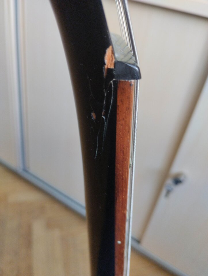

  • Ersteller Ersteller Gast20213
wenn es halbwegs gerade gebrochen ist und nicht zu sehr gesplittert ist, dann sollte eine reperatur beim gitarrenbauer möglich sein.
Das ist ein Rickenbacker 4001
Ein anderes Bild von dem Bruch gibt es leider nicht.
Geht [:D]
Ein Kollege von mir hat seinen 4001 genau auf die selbe Art und Weise "geschrottet".
Die Brüche ähneln sich wie ein Ei dem anderen....
Er hat's selbst wieder repariert....beim Schreiner hat er sich einen speziellen Holzleim geholt, und den "in den Bruch laufen" lassen, dann mit einer Exzenterzwinge fixiert und das ganze gut aushärten lassen.
Heute muss man mit der Lupe hinschauen, um den Bruch noch zu sehen.
Gibt also noch Hoffnung für Deinen Ricky[:D]

Danke für die Tipps. Bin erstmal guter Hoffnung.
Einen Gitarrenbauer in HH habe ich schon im Netz gefunden,
mal sehen, was der meint. Hier hat sich auch jemand gemel-
det, der es reparieren könnte.
Der Schaden ist nicht selber passiert, sondern ich habe den
4001 so gekauft, und das blind, nur nach Foto. Gesehen habe
ich ihn noch gar nicht. Er kommt nächste Woche.
Vielen Dank,
TOM

Man möchte fast meinen das sei beim 4001 so eine art soll-bruchstelle.
ich denke aber, dass das wieder zu machen ist.....schließlich ist ne Gibson firebird ohne halsbruch auch keine firebird[:D]
lass mal wissen, wie die geschichte ausgeht.
Sollbruchstelle?
Meine Baesse sollen nicht brechen, aber vielleicht verleiht ein Halsbruch einem Ricky erst das noetige Mojo.
Ich habe mit einem Gitarrenbauer gesprochen, der früher
für die Marke Gibson quasi im Akkord Halsbrüche repariert
hat.
Er meinte: Kein Problem !!!
Die Reparaturstelle wird später mit spez. Lackierverfahren
sogar unsichtbar.
Wenn das passiert ist, stelle ich mal Bilder meiner Neuerwer-
bung ein.
Es ist übrigens ein schwarzer 4001, wohnzimmergepflegt,
Bj. 70er Jahre, wie neu. Der Preis war moderat, wegen
des Risses.

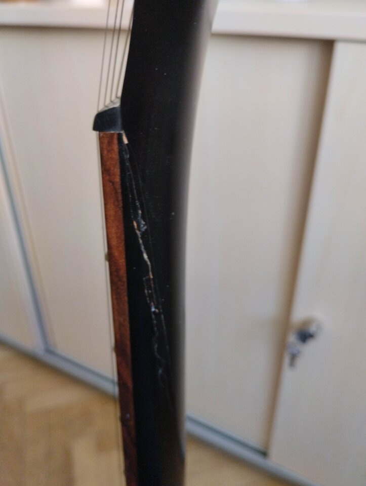

Zuerst durchatmen - es geht nicht um einen Bass, sondern nur eine Gitarre. ;-)
Genau genommen geht es um eine Epiphone Les Paul Studio Gothic.
Ich hab die Gitarre ziemlich günstig mit einem angeblich reparierten Kopfplattenbruch gebraucht erworben.
Fakt ist, dass der Riss offen ist.
Ich nehme daher an, dass der Vorbesitzer entweder gar nichts gemacht hat (konnte auch nicht sagen, was für einen Leim er genommen hat), oder einen ungeeigneten Leim verwendet hat.
Wundern würde es mich nicht - ohne gemein sein zu wollen, aber rein vom Aussehen würde ich auf einen Juristen oder Buchhalter tippen.
Wahrscheinlich hat er sein Glück mit Uhu-Stick und Post-It probieren...
Das ist gemein, ich weiss...
Naja...
Der Bruch ist nicht wie bei den meisten Paulas auf der Rückseite entstanden, sondern an der Front unter dem Griffbrett angebrochen (Riss ist ca 10cm lang).
Da die zugbeanspruchte Halsrückseite somit eigentlich unbeschädigt ist sollte die Reparatur kein Mirakel sein.
Leider habe ich aber kein Video für diese Art von Beschädigung gefunden.
Blöderweise sieht man durch die schwarze Lackierung allerdings nicht viel von der Beschädigung.
Ich fürchte ich werde da ein wenig wegkratzen müssen um das freizulegen.
Blöd natürlich wegen der matten Lackierung, aber soweit ich gelesen habe ist schwarzer Mattlack einfacher zu sprayen ist als alle anderen Farben.
Und da die Gitarre sowieso ein Player sein soll, geht Funktionalität über Optik.

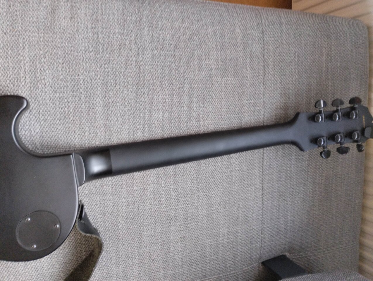

Leider hat ich während des Arbeitsprozesses keine Fotos gemacht.
Da war ich viel zu vertieft in der Arbeit.
Die Arbeitsschritte waren:
-) lose Lackreste rauspoppeln und umliegendes Holz freilegen
-) Leim mit Spritze und dickster-erhältlicher Nadel aus der Apotheke reinspritzen und dann auch noch mit Zahnseide (sehr reissfest!) in die Spalten gewischt um den Leim möglichst gut zu verteilen. Danach mit Zwingen fixiert. 1 Tag trocknen lassen.
-) abkleben mit Malerkrepp der Stellen, die bearbeitet werden
-) anschleifen der umliegenden Stellen mit 180er
-) Kitten und schleifen (3x wiederholt)
-) Schleifen der Schadstellen mit 180 und 240. Geduld und genaues Arbeiten ist da gefragt, damit man sich immer mehr annähert an das Optimum
-) Abkleben Malerkrepp am Hals wo nicht mehr lackiert werden soll
-) Schleifen ganzer Hals mit 400 und 500 mit wenig Druck und XPS-Schleifblock in langen Zügen in Halsrichtung
-) lackieren schwarzer Mattlack nass in nass OHNE Zwischenschliff (Ausnahme, das es ja eine Mattlackierung ist!) in 3 Schichten.
Verwendet hat ich übrigens Weissleim für die Reparatur, da ich keinen Titebond oder Fischleim zuhause habe und ich nicht ewig lang auf die Bestellung warten wollte. Die Gitarre hält die Stimmung sehr gut und stabil und klingt wie eine Paula klingt. Daher denke ich das war nicht so verkehrt.
Den Spray habe ich beim Obi gekauft (Hitcolor Sprühlack Schwarz matt).

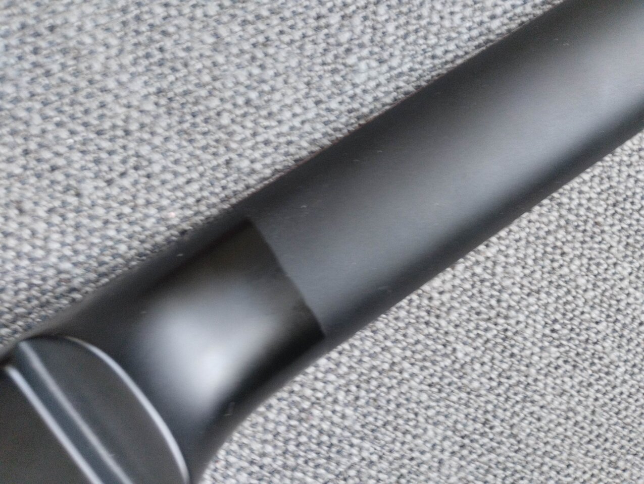

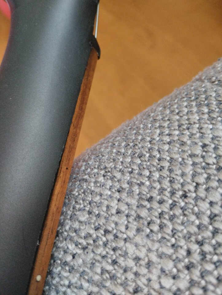

Fazit:
Ja, es ist Mattlack!
Ja, man sieht einen Farbunterschied und die Struktur des Lacks fühlt sich auch anders an. Der neue Lack ist rauher, aber ich nehme an mit zunehmender Benutzung, wird er sicher glatter.
Ja, ich bin extrem zufrieden mit dem Ergebnis.
Nicht vergessen - das hier ist eine günstige Les Paul mit einem Halsbruch, die ich relativ wenig Geld gekauft habe. Sie soll ein solider Player und kein supersexy Glitzer-Perfektions-Ding sein.
Meine Fähigkeit für Kitten + Schleifen wird immer besser. Das ist der allerwichtigste Schritt beim ganzen Lackieren.
Zeit lassen - Schicht für Schicht aufbauen. Wenig Kraft beim Schleifen. Schleifpapier rechtzeitig tauschen. Am Ende großflächig Arbeiten.
Falls etwas passiert und man erst später sieht: auch kleine Löcher/Kratzer nicht ignorieren, sondern nochmal wiederholen. Was man ignoriert, das sieht man ansonsten ewig und ärgert sich darüber.
Schwarzer Mattlack ist ein absolutes Kinderspiel zu sprayen!
Alles abgeklebt. Dose im heissen Wasser vorgewärmt.
In langen Zügen parallel zum Hals ganz locker und gleichmässig drübergesprüht.
Lieber weniger als zuviel Material pro Lackschicht.
Der Spray ist extrem schnell getrocknet.
Nach 10 Minuten nochmal. Nach 10 Minuten nochmal.
Trocknen.
Fertig. Und sehr zufrieden mit dem Ergebnis!!

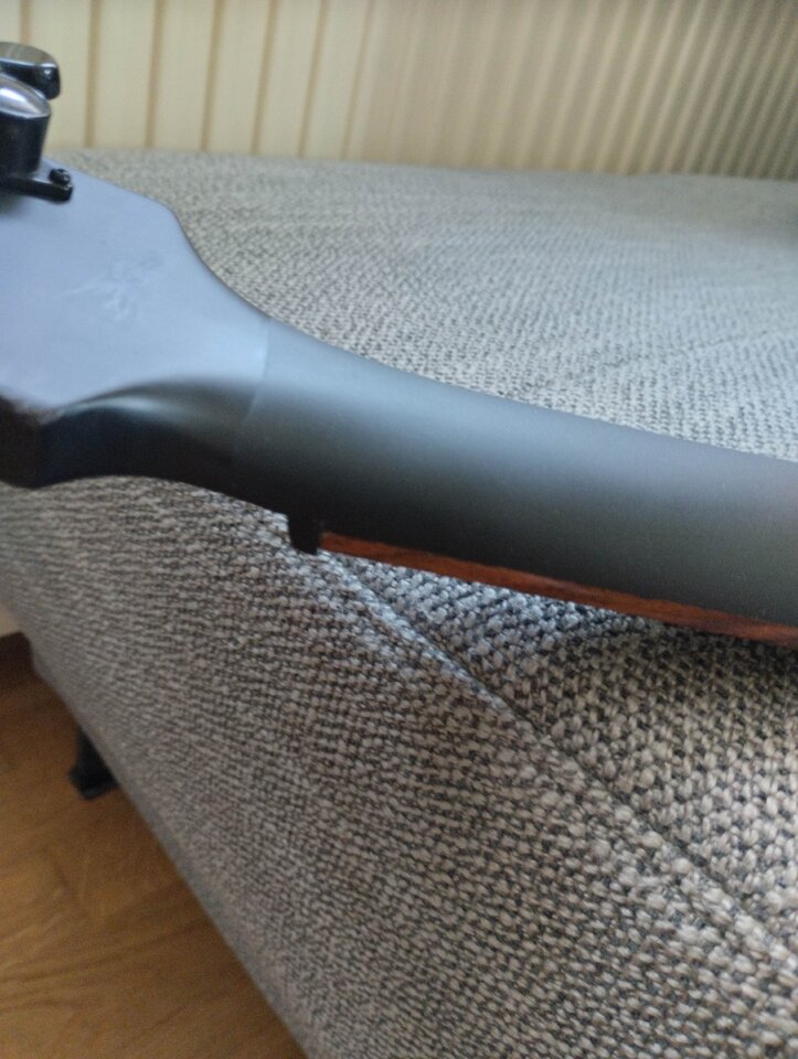

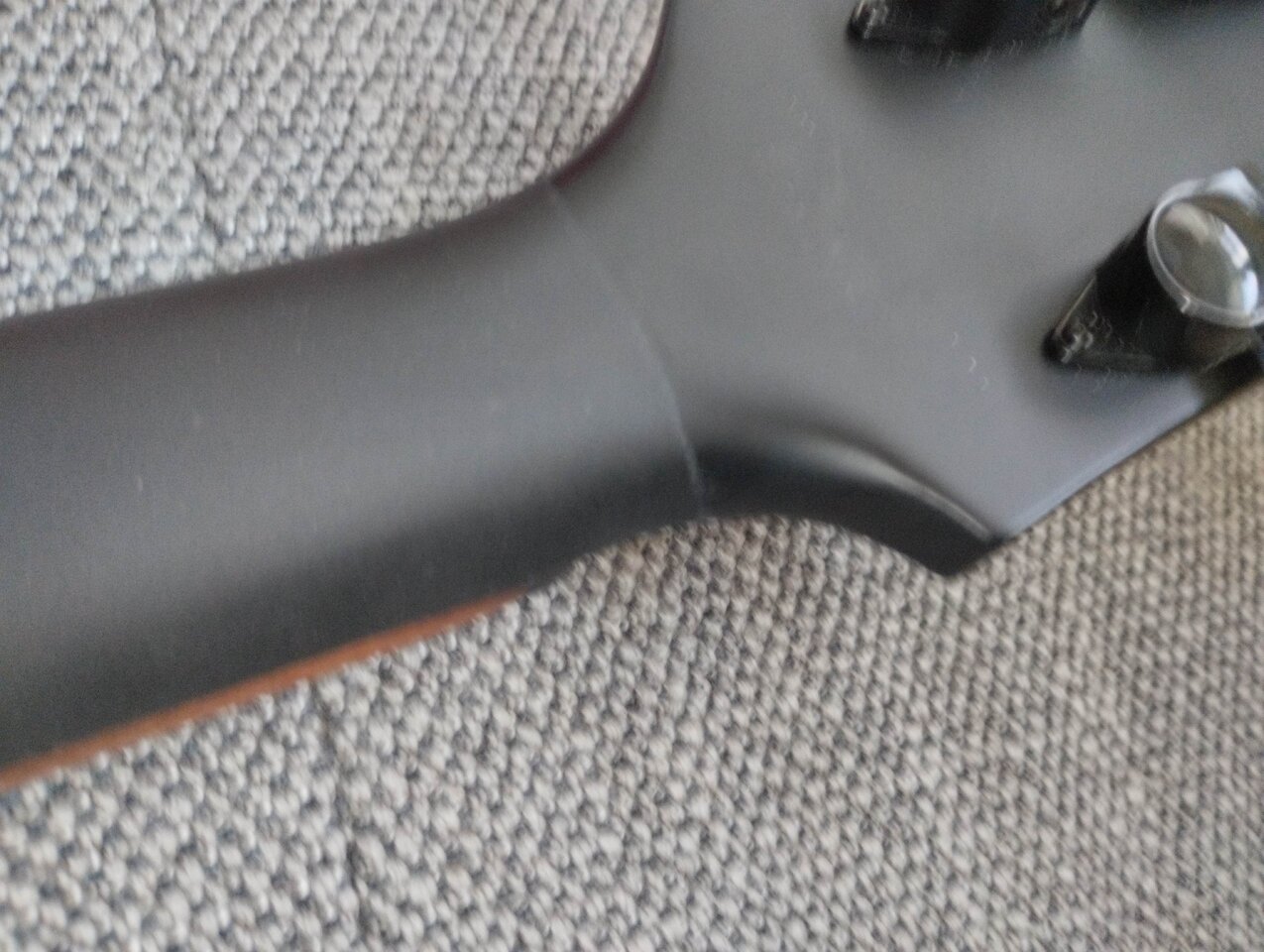

Wo fängt man an, wo hört man auf?
Wenn irgendwo klare Kanten in sinnvoller Nähe gewesen wären, dann hätte ich natürlich die genommen. Aber der eingeleimte LP-Hals macht es weder oben noch unten leicht.
Hier hab ich leider nicht ganz sauber abgeklebt und man sieht einen Mini-Strich vom alten Lack.

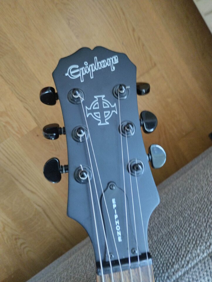

Womit ich weniger glücklich bin, dass ist das serienmäßige Keltenkreuz.
Leider wurde das Symbol ja nicht nur von der Gothicszene, sondern auch vom braunen Sumpf verwendet.
Aber so sieht nunmal das Epiphone-Gothic-Modell aus.
Deswegen lass ich es so.

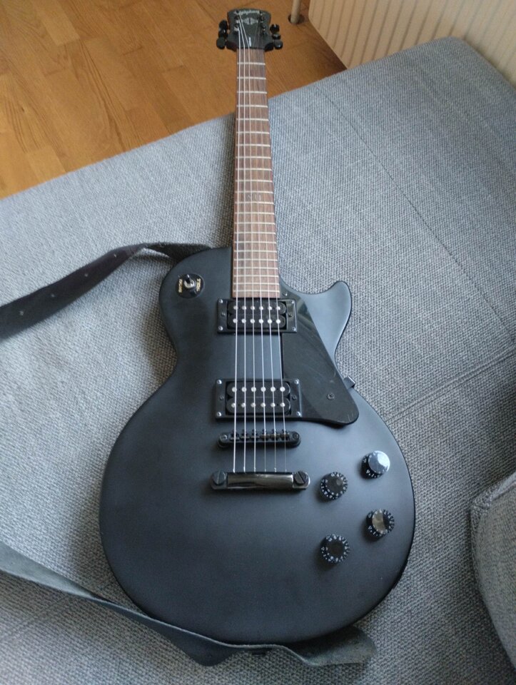

Reaktionen: olmi, crystalgreen, bassilisk und 5 andere
