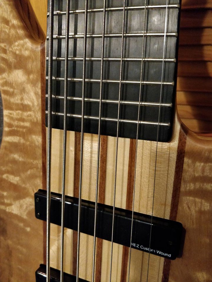

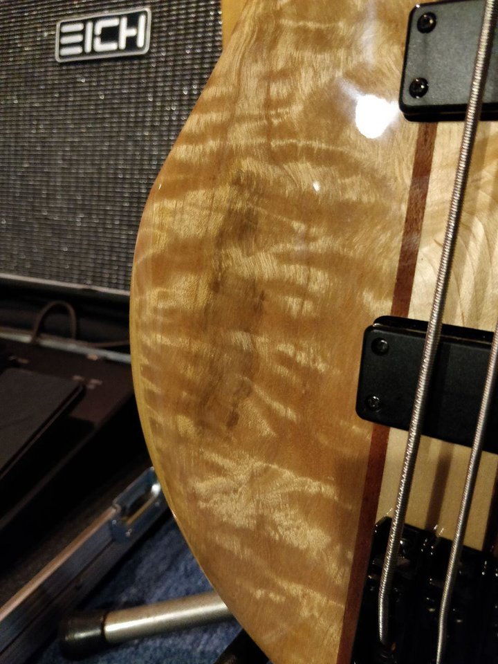

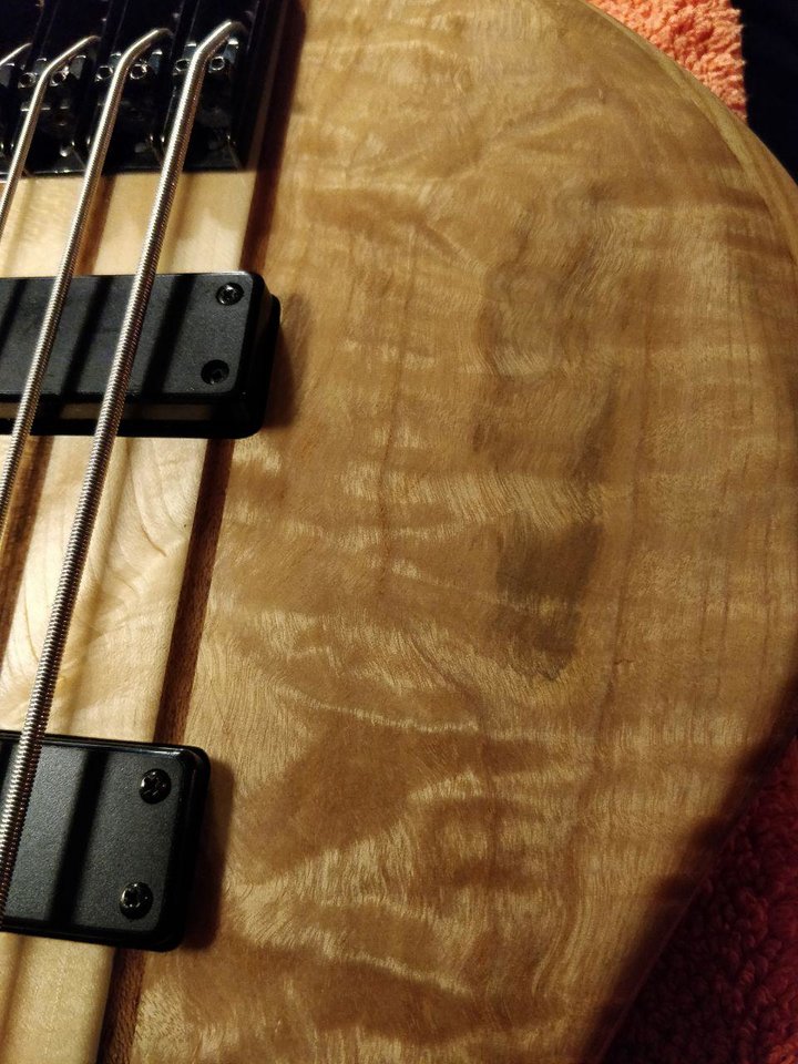

Bislang habe ich weder Optisch, mal abgesehen von einem etwas dunkleren Fleck, bedingt durch die durchschimmernde Holzmaserung auf der Vorderseite, noch technisch, irgendwelche gravierenden Makel oder Mängel entdecken können.
Die Lackierung des Bodys, welcher im Vergleich zum Hals geradezu zart und graziös wirkt, ist deutlich heller als auf den Produktbildern, was schade ist, da dem Bass optisch eine etwas kräftigere Tönung gut zu Gesicht gestanden hätte. Dafür ist der Klarlack gut deckend und gleichmäßig aufgetragen.

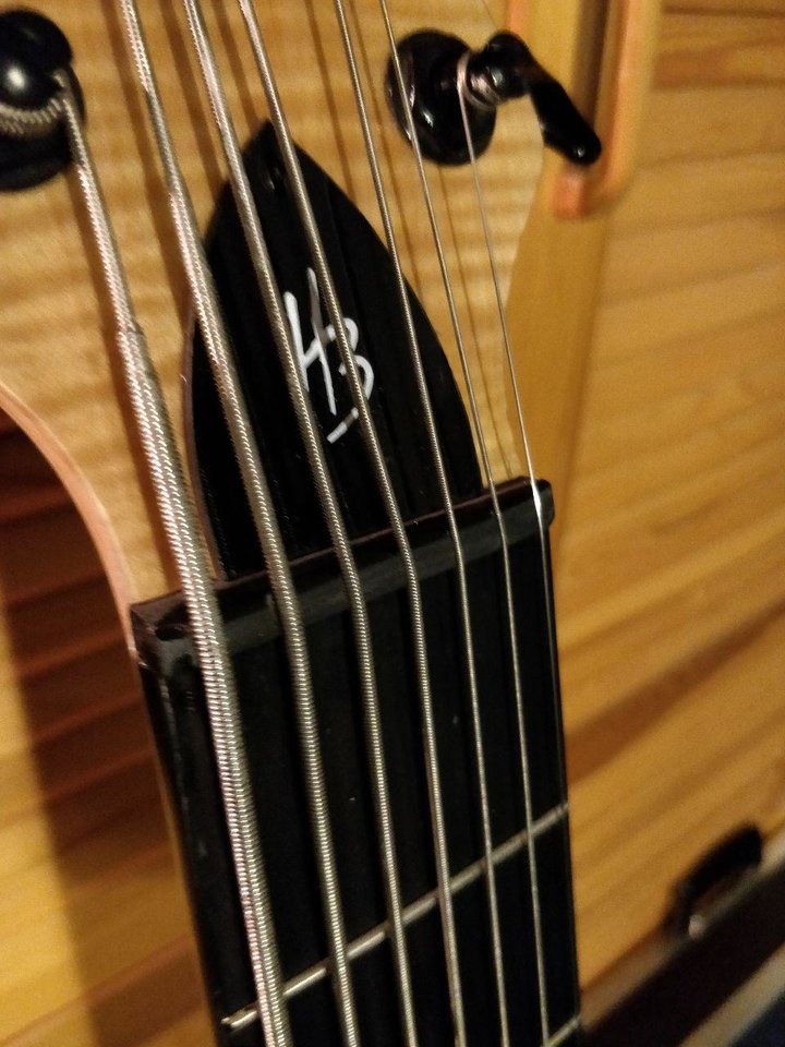

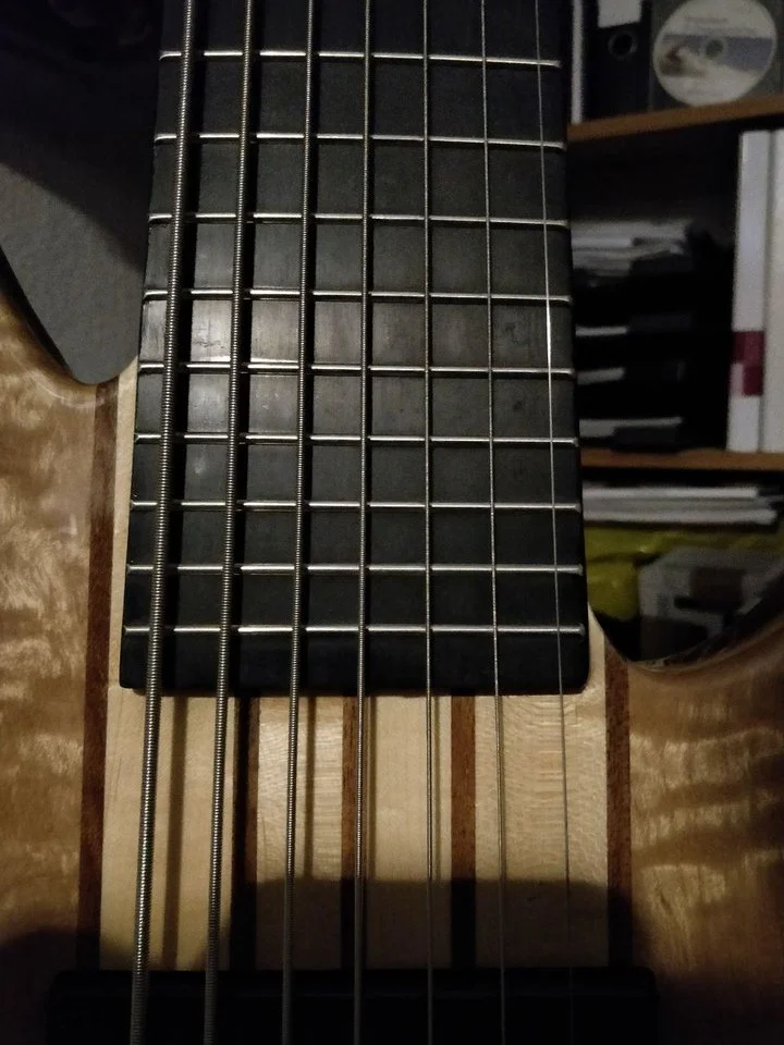

Der Hals, wie nicht anders zu erwarten, mit einer Tendenz zur Kopflastigkeit, fühlt sich an, als ob man einen Flugzeugträger bespielen würde und macht einem Cricket-Bat alle Ehre. Die Saitenlage ist hervorragend eingestellt worden – verhältnismäßig tief, dadurch leicht und sauber zu bespielen, aber noch so hoch gewählt, dass es auch bei einem etwas härteren Anschlag nicht schnarrt. Ferner waren die Saiten oktavrein eingestellt – lediglich die E + D-Saiten müssen hier nochmal nachjustiert werden. Das String-Spacing ist allerdings schon arg an der Grenze und bedarf der Gewöhnung und viel Übung, um auch die gewollten Saiten treffsicher zu greifen. Die Saiten selber erinnern mich aufgrund ihrer sehr rauen Oberfläche ein wenig an Laubsägeblätter.

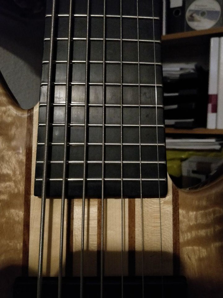

Die Bundstäbe sind sauber eingelassen und schließen relativ bündig mit der Kante ab. Scharfe Kanten sind nicht zu ertasten.

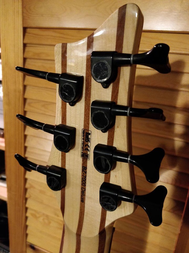

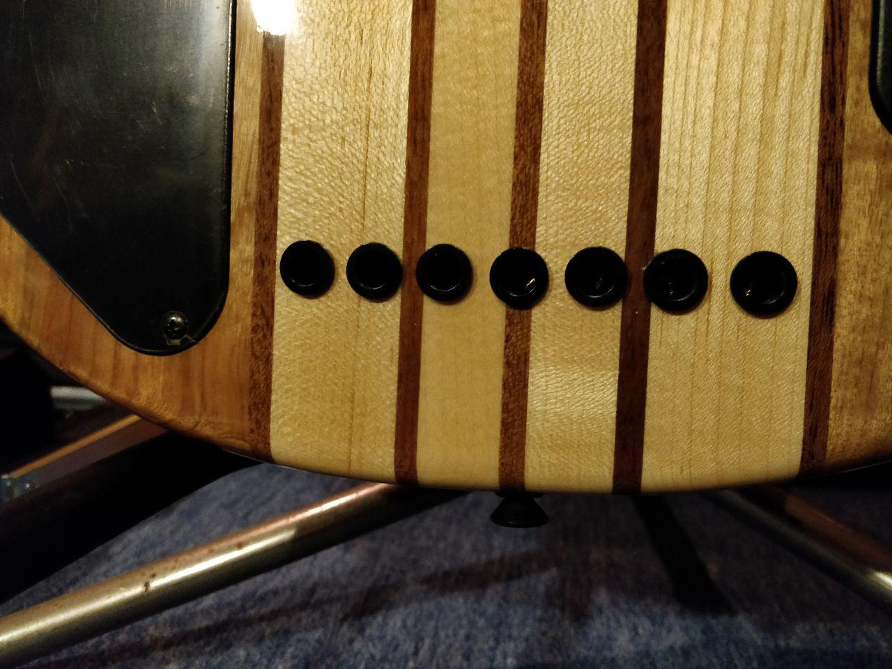

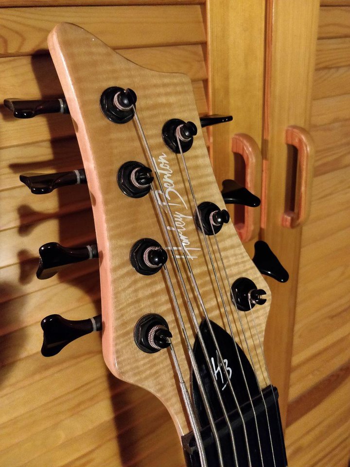

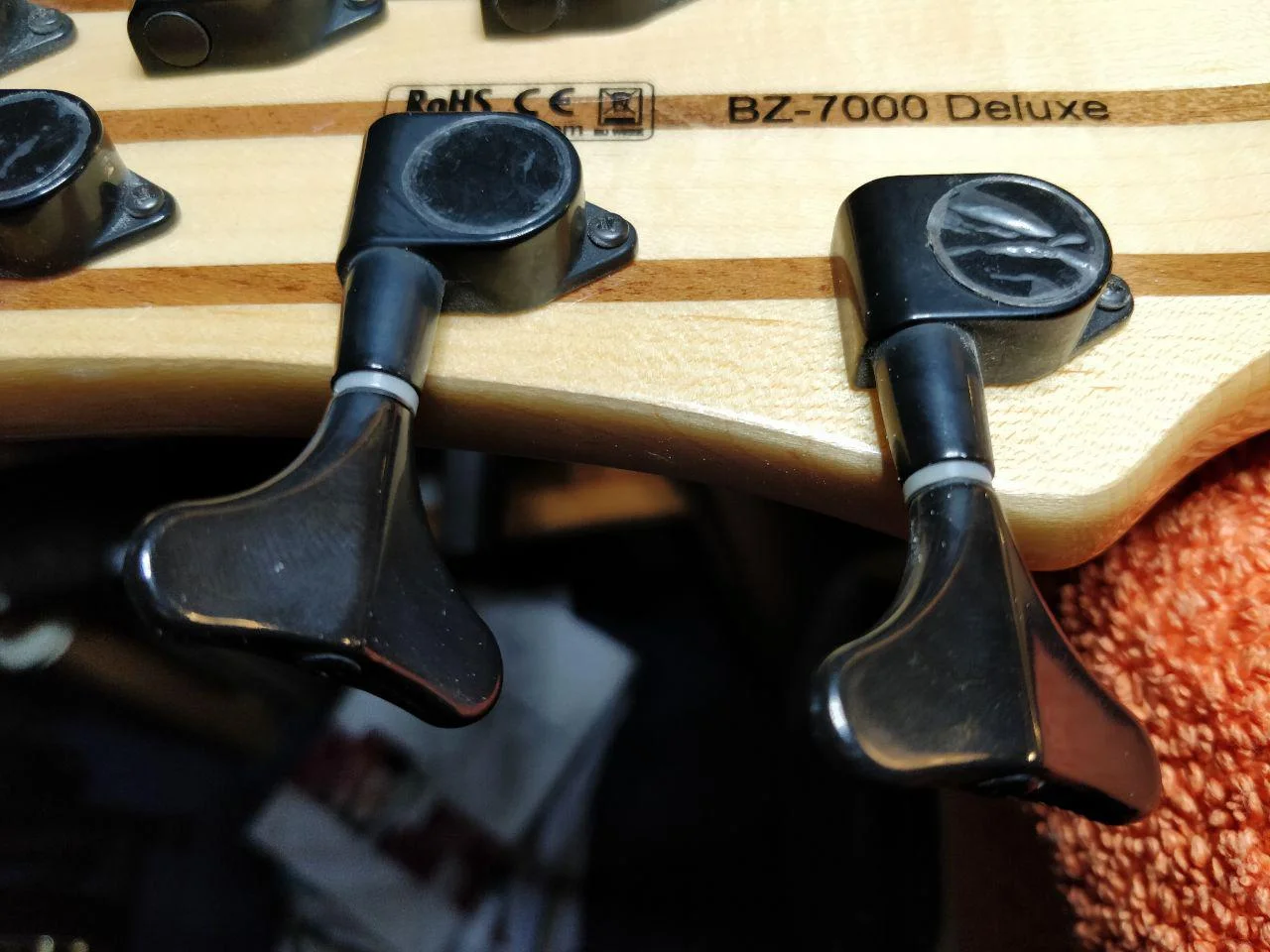

Die Mechaniken, zweckdienlich und funktional gewählt, dürften wohl der Schwachpunkt des HB BZ-7000 NT sein, welche sich z.T. nur widerwillig, d.h. mit erhöhtem Kraftaufwand drehen lassen und zudem etwas unrund laufen. Wenn man den Bass Upgraden wollen würde, dann wäre hier wohl der erste Ansatzpunkt zu finden. Zur Ehrenrettung der Mechaniken sei gesagt, dass diese scheinbar recht zuverlässig die Stimmung halten. So zumindest mein erster Eindruck.

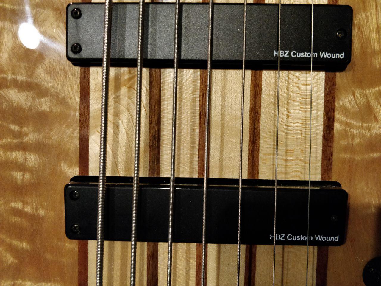

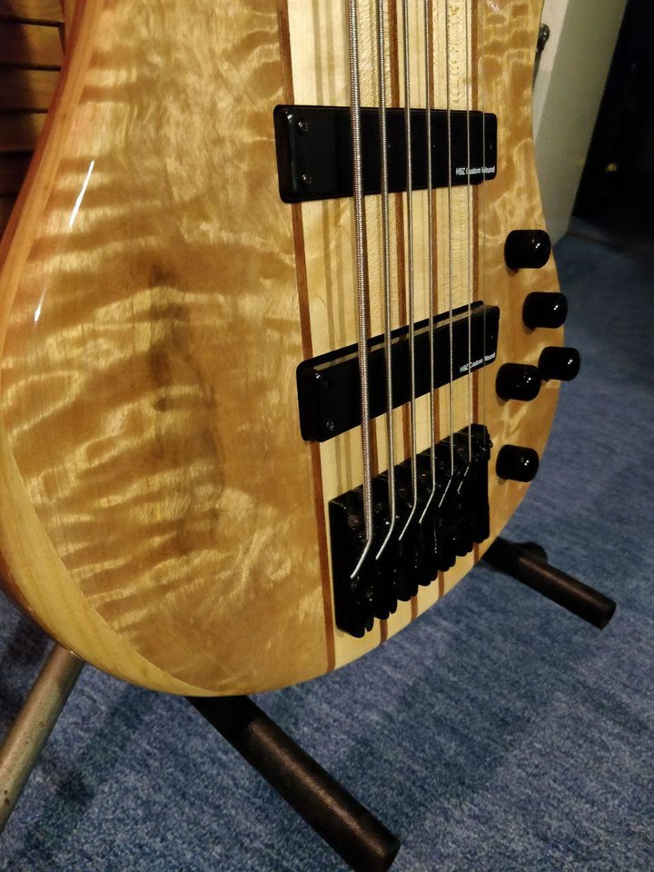

Die PickUps verrichten soweit zuverlässig ihren Dienst und übertragen, so mein erster Eindruck, sauber und relativ gleichmäßig die Schwingungen der Saiten. Der Sound klingt ganz passabel und ist mir bisweilen nicht negativ aufgefallen, hat aber eine leichte Tendenz zum Dumpfen/Mumpfigen, zumindest was die tieferen Saiten betrifft, hin. Dies lässt sich aber gut durch die sehr effektiv arbeitende aktive/passive Klangregelung, die im Aktiv-Modus (18V) richtig Power hat, korrigieren.
Der Hintere PU ist im Bereich der G-C-F-Saiten recht hoch eingestellt, was dazu führt, dass die F-Saiten beim Greifen im Bund 22 – 24 auf der innenliegenden PU-Kante aufliegt. Wenn die Stellschräubchen dies mitmachen, sollte das Beheben dieses „Problems“ allerdings keine große Sache sein.

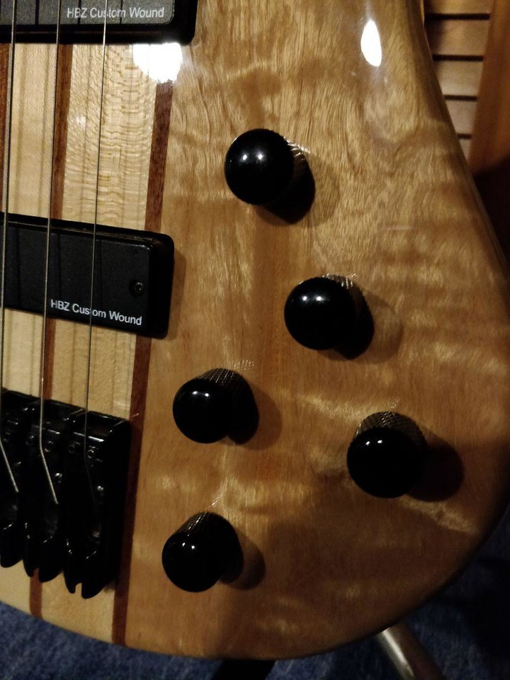

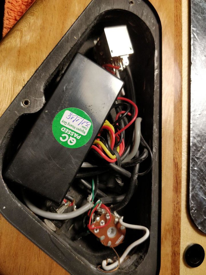

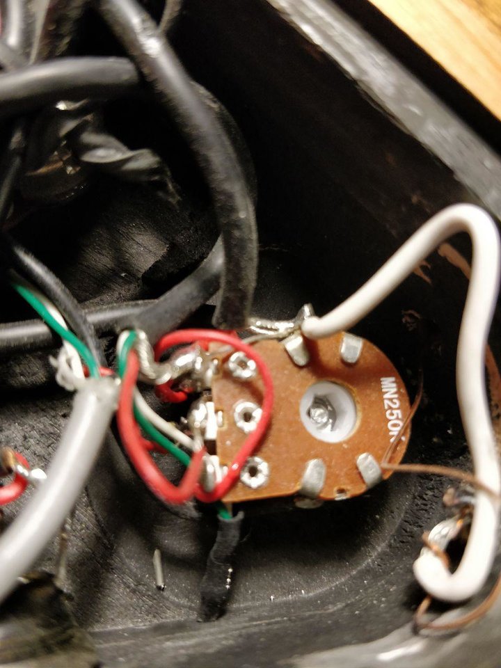

Einzelne Poties der Elektronik waren etwas fest aufgedrückt, mit der Konsequenz, dass diese auf dem Body auflagen und beim Drehen auf selbigem schabten.

Weiß jemand hier aus dem Forum, welche Mechaniken im Austausch, ohne Bohren zu müssen, passen könnten?
[QUOTE = "Sir Adrian Fish, post: 16716650, member: 78240"] Does anyone here from the forum know which mechanics could fit in exchange without having to drill? [/ QUOTE]

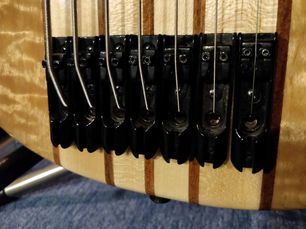

I believe they are 18mm Gotoh copies,sadly 1mm smaller than Wilkinson and 2mm larger than the licensed Hipshot Ultras. Thankfully the engineering world have bushings in many sizes,a 16mm inner/18mm outer should be easy to find.
https://www.bearingstation.co.uk/products/Bearings/Bushes/WMU_Bush/MB1610WMU
Reaktionen: Sir Adrian Fish
@kodiakblair
Thank you for your Feedback. I will bear that possibility in mind.
@kodiakblair
I appears I've got my figures wrong :-O Hipshot 3/8ths require a 14mm hole,that is the same as Gotoh and the Gotoh copies I have in the spares drawer. This info sent me back to Partsland,with Thomann using so many parts from WSC Music in Korea it is likely they also use WSC tuners.
The WSC KG-100 require a 14mm hole :-)
http://wscmusic.com/itemView.php?&query=view&code=00030201&no=4793&lv=3
As does the Wilkinson open back:-):-)
https://www.ebay.co.uk/itm/Wilkinson-WJB-750-Open-Back-Machine-Heads-for-Bass/372385237316?hash=item56b3e3c944:m:mLZfSvYInNEfkoP3hbB-IWQ:rk:23:pf:0
My apologises for not double checking the measurements.

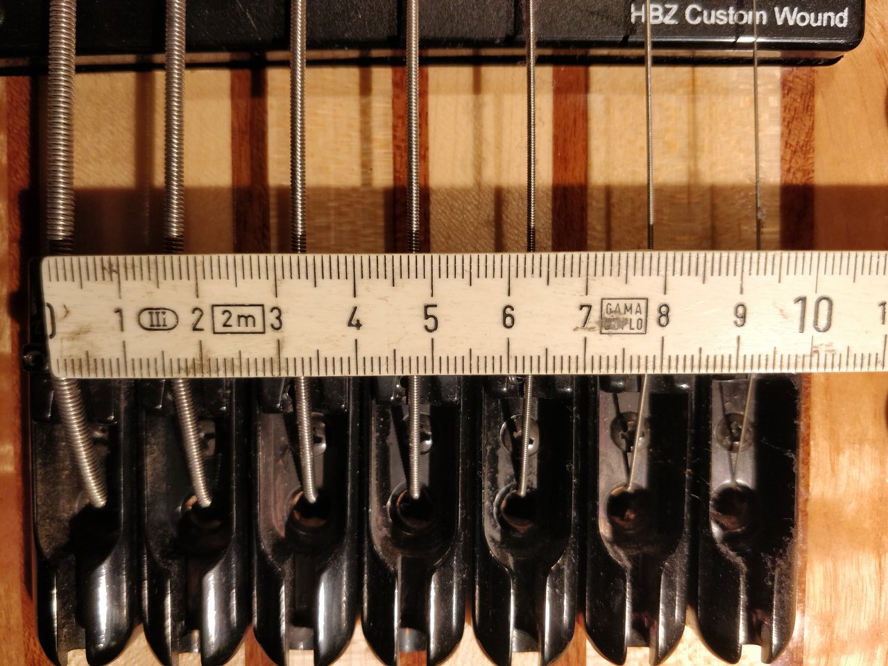

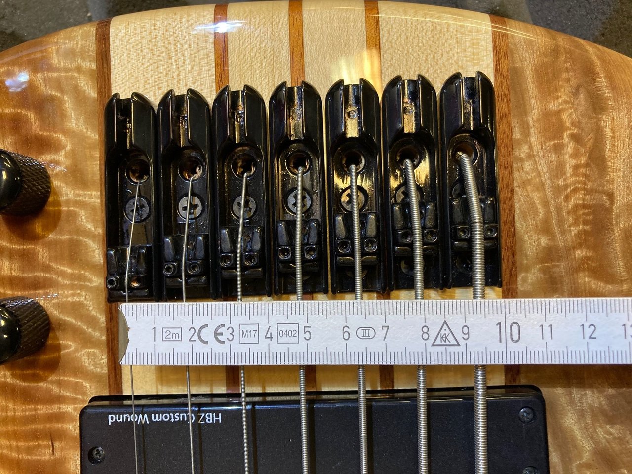

Mich täte der Saitenabstand in mm interessieren. Und das Gewicht wäre vllt auch nicht ganz unwichtig.
  • #11

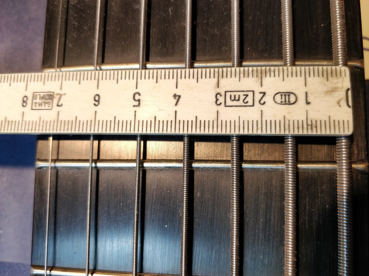

Mein digitaler Messschieber hat leider den Geist aufgegeben. Wenn ich mit einem (Schul-)Lineal an das Thema heranwage, dann komme ich auf ca. 12mm - von Außenkante der Saite, zu Außenkante der Saite. Au dem gemessenen Wert würde ich mich aber nicht verlassen wollen....
Das gibt meine Küchenwaage leider nicht mehr her. Der Bass muss also über 5 kg liegen. Ich würde schätzen, dass dieser bei +/- 6 kg liegt.
Reaktionen: kodiakblair
  • #12
Ui, 12mm ist schon arg eng.
  • #13
Da siehts aber nach mehr aus...
  • #14
Hättest du nicht in einem anderen Threads etwas vom 12. Bund geschrieben?
Aber Zollstock kann ich auch...
  • #15
Danke, im Gegensatz zu den Thomännern kannst du offenbar sogar einen Zollstock gerade dranhalten.
Ja, ich hatte auch was vom 12. Bund geschrieben, weil in den Daten die Sattelbreite mit 62 mm drinsteht und ich so grob einschätzen könnte, wie der Verlauf ist. Aber dein Bild gibt die geschätzen 15 mm an der Bridge her. Damit kann ich leben. Ich denke, ich bestell das Ding morgen.
Reaktionen: olbass und Sir Adrian Fish

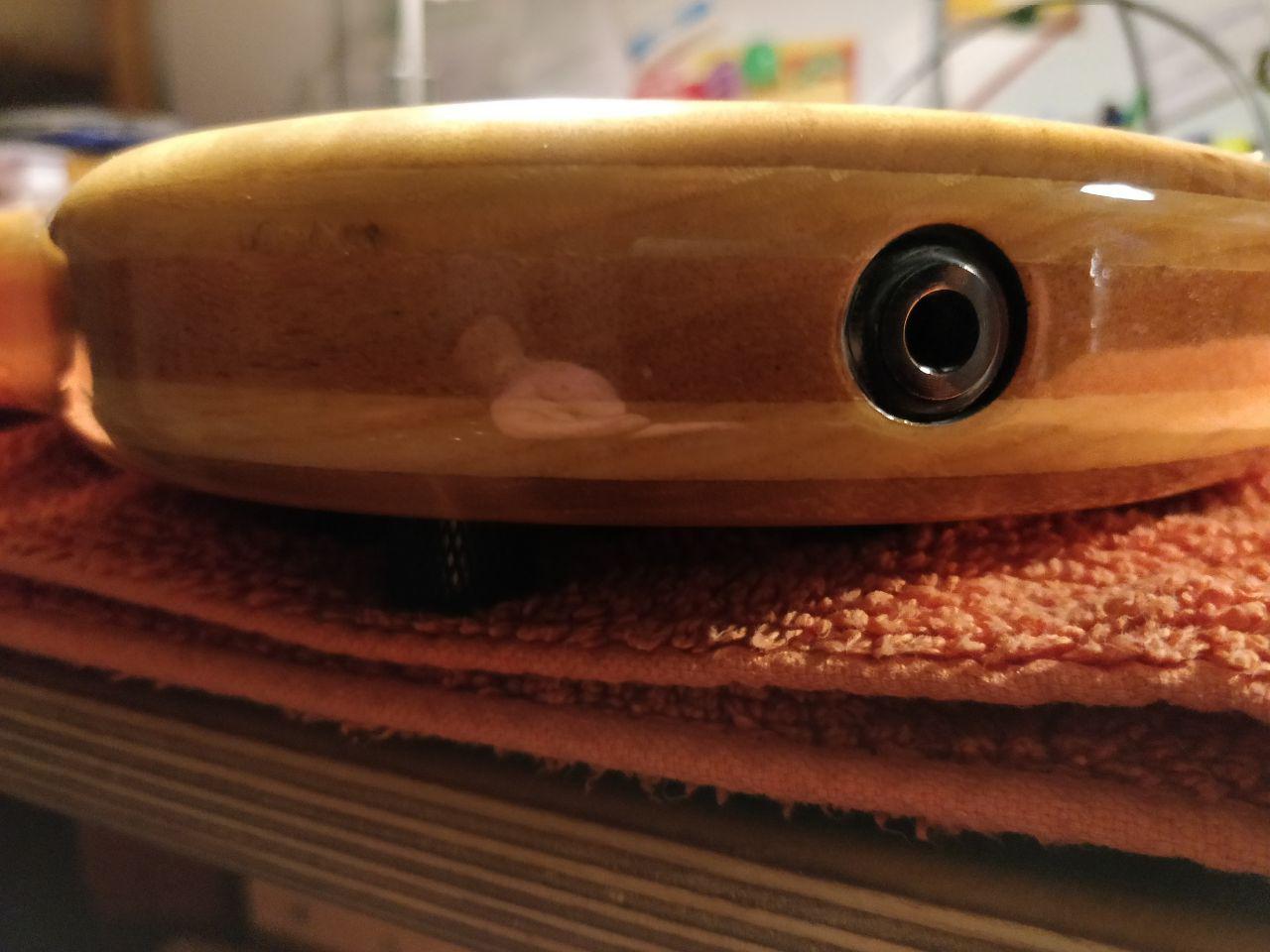

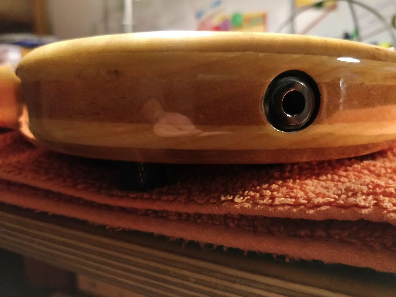

B-Stock: Ja, man sieht, daß er schonmal gespielt wurde. Ein paar Bünde sind leicht angeschabt, aber noch quasi neu. Und neben der Klinkenbuchse ist eine minimale Macke im Klarlack, die sich vermutlich rauspolieren ließe, wenn sie mir nicht egal wäre.

Der Saitenabstand beträgt - mit Schieblehre nachgemessen - übrigens tatsächlich exakt die vermuteten 15 mm.

Grad noch nachgemessen und gewogen:
Am 12. Bund ist der Saitenabstand rund 11,3 mm und am Sattel noch etwas mehr als 8 mm.
Gewicht hat mich positiv überrascht, sind nämlich nur 5,5 kg.
Was mich übrigens auch positiv überrascht hat, war der relativ große Abstand der äußeren Saiten zum Griffbrettrand. Und die erfreulich saubere Verarbeitung der Bundstäbchen. Da hab ich in höhreren Preisklassen schon deutlich schlechteres gesehen.
