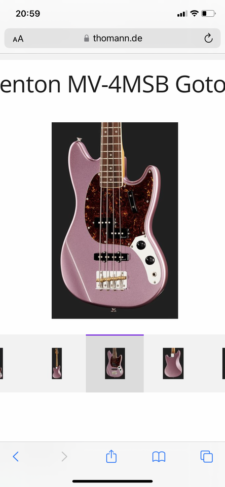

Wenn es den irgendwann in ner richtigen Farbe gibt, wär das echt ne geile Option für gelegentliche Shortscale Spielereien… richtig cool.
Die Specs sind grundsätzlich gut. Nur die Wahl der Mechaniken versteht kein Mensch… kleine Flügel auf ner 4L Kopfplatte? Geht gar nicht. Und dank matched head ist der Tausch gar nicht so sehr trivial, wenn’s gut aussehen soll. Einfach die Löcher aufbohren ist keine gute Idee, da sich durch den größeren Durchmesser der Winkel der Saitenführung ändert… kann kacke aussehen und schlimmstenfalls zu Problemen mit der Stimmstabilität führen.

Diese neuen HB Gotohs finde ich gut, vor allem in Daphne-Dingsbums. Aber wieso haben die Mechaniken so ein schwarzes Zwischenstück? GB-siebens müssen eigentlich durchgehend ein Oberflächenfinish haben.
  • #2.227
Gute Frage… offenbar gar nicht, wenn ich die Specs richtig lese. Gibt nur Vol/Tone

Ich find die Farben herrlich. Aber warum dieses Pickguard? Klassisches Weiß würde die Farben doch besser unterstützen. Aber kann man ja nachrüsten.
Den Mustang-Verschnitt muss ich mir mal genauer ansehen, der sieht schon klasse aus…
