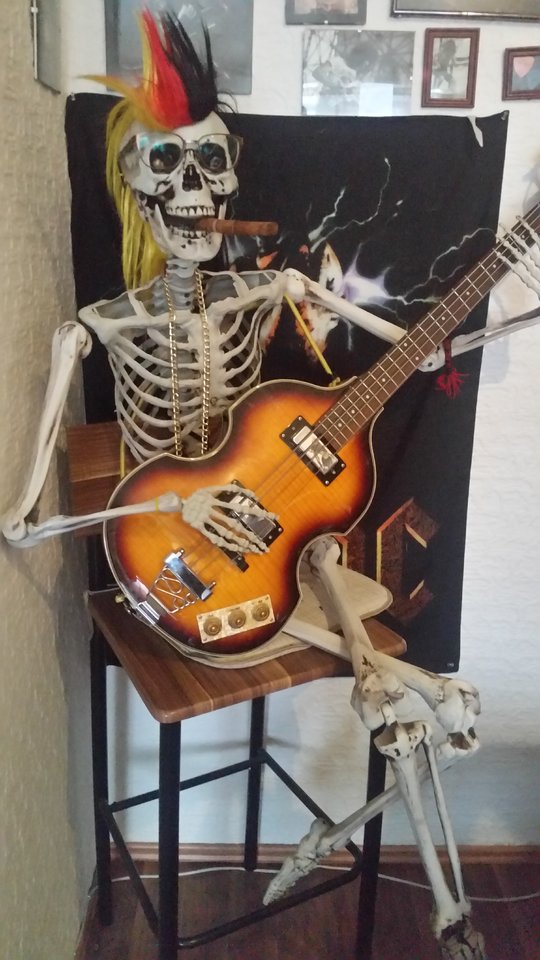

Ich hab mir mal den gekauft. Allerdings nur als Deko. Ist nicht spielbar.

  • #1.335
Dann zurück damit. Den gibt's auch in spielbar ;)
  • #1.336
Nach ca. 10 Jahren? War echt nur als Deko geplant.
Reaktionen: subdude
  • #1.337
Warum sind die Deko Instrumente eigentlich nicht spielbar? Oder besteht von vornherein keine Möglichkeit die wieder flott zu bekommen?
  • #1.338
Das variiert sehr stark. Ich hatte mal ein Deko-Instrument, wo ich bis heute nicht weiss, wieso da ein D eingestempelt war.
Ein anderes Mal habe ich eine Gitarre bekommen, da war der Saitenabstand am 12. Bund bei knapp 1,5cm. Da war nix zu machen, die jemals wieder spielfähig hinzubekommen.
Man muss da Glück haben - allein schon deswegen, weil die immer nur 1-2 Minuten verfügbar sind.
  • #1.339
Ich hatte echt nicht vor den zu spielen. Wenn, dann hätte ich mir nen Höfner geholt. Aus Spaß hab ich´s mal auf nem Wohnzimmerkonzert gemacht. Der Klang ist absolut sch.... u. oktavrein kriegt man den auch nicht. Die E Saite flutschte immer über das Griffbrett nach außen. Ne,ne. Bei Herrn Winkler ist der absolut gut aufgehoben.
  • #1.340
